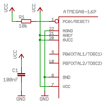

Hallo Leute,
ich habe mir einen ATmega88PA-PU gekauft, welchen ich mit 20 MHz
betreiben möchte. Ich habe mir eine Platine mit der minimal Beschaltung
und einen ISP Port gebaut um ihn zu Programmieren. Die Verbindung
zwischen PC und Mikrocontroller kann aufgebaut werden, jedoch sind
offensichtlich die Fusebits noch nicht richtig gesetzt. Der Controller
will noch mit den internen Tackt arbeiten und nicht mit den 20 MHz
Quarz.
Wie kann ich die Fusebits setzen und sicher gehen dass ich den
Mikrocontroller mit den falschen setzen der Bits nicht zerstöre?
Ich habe diesen Fusebit Rechner nicht verstanden.
http://www.engbedded.com/fusecalc/
MfG Marcel
