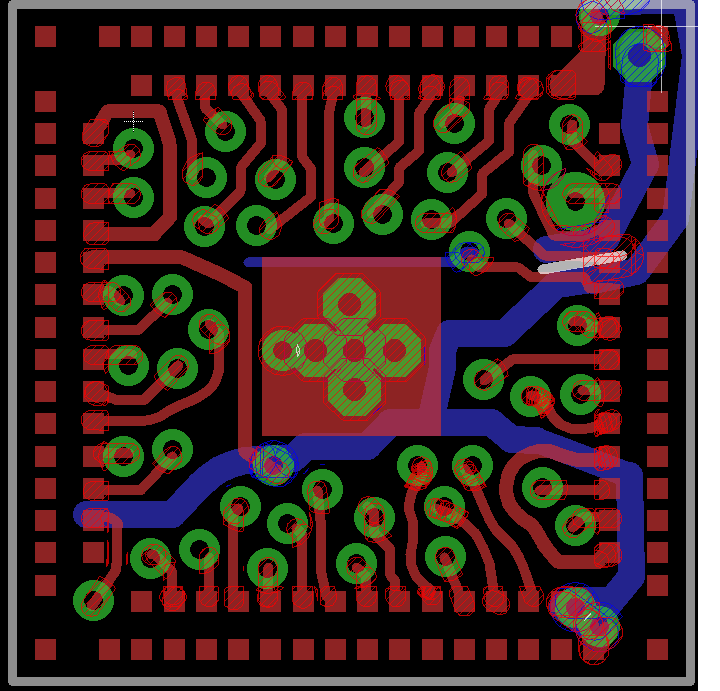

Ich habe folgendes Problem. Arbeite gerade an einer Lib herum, schon
seit
ein paar Tagen an nur einem Bauelement, ist vielleicht noch 2-3 Stunden
Arbeit. Ich versuche, ein 124 QFN (10x10mm) auf 2 Layer zu machen.
Im Board habe ich ein paar hunderte von DRC Errors, das meiste weil eine
Wire (top layer) zum Pad geht. Wie bekomme ich die weg ? gibt es dazu
einen Trick ? Weiters, kann ich in der Lib ein Polygon machen, das im
Board neu berechnet wird ?

Im Anhang ein Bildschirmfoto des DRC. Die Lib ist so, nur ein DRC im
Board gemacht ohne weitere Leiterbahnen hinzuzufügen. Es ergibt 389 DRC
Fehler.
Es gibt auch noch richtige DRC Fehler, weil ich die Lib zuerst auf
0.15mm sowie 0.6mm Via gemacht habe und noch dabei bin, die Lib auf
6mil/24mil zu
bringen, diese befinden sich alle unterhalb (südlich) vom zentralen
Massepad.

Wie Falk schon schrieb: In der Lib dürfen nur PADs und SMDs vorkommen.
Geroutet wird mit dem ROUTE-Befehl im Boardeditor.
Sobald sich im in der Lib (also im Package) zwei Elemente in der
Kupferebene überlappen, gibt es später zwangsläufig DRC-Errors. Du
kannst in der Lib den Wires auch keine Signalnamen zuordnen.
EDIT: Wie Sepp schon andeutete: Das Problem der etwas unflexiblen
Library ist den Entwicklern bekannt und wird in Eagle 6 angegangen.

EAGLE verhaltet sich hier ganz normal weil du es einfach absolut falsch
anwendest.
Mache in der Lib nur die Pads die gelötet werden und den Rest im Board
Editor dann hast du auch keine DRC Fehler mehr (wenn die DR richtig
eingestellt sind)
in einer Lib kann man auch keine Vias setzen, sondern nur Pads, und Pads
sind zum löten

Schon verstanden, im Prinzip muß ich mir ein scr file machen, für das
Placing sowie routing des Teiles, sagen wir auf -20 -20 mm und dann kann
ich das ganze verschieben. Hoffte daß es einfacher geht, da ich die Lib
auch weitergeben wollte, so ist es eher ein hack. Schade.
