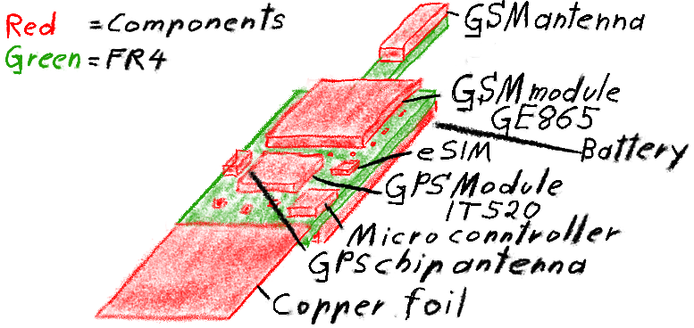

#2140072
> (24x72x7mm³). Das erfüllt dein Modul bei weitem nicht.
> Ich denke nicht das die Anforderung überhaupt mit existierender Hardware
> zu schaffen ist.
 Die Baugruppen auf Basis Arduino sind Opensource-Hardware mit
Opensource-Code. Das ist für jemanden mit wenig oder ohne
Hardwarekenntnisse der schnellste Einstieg in die Wireless M2M Welt.
Opendrein gibt es Arduino Clones mit Microchip PIC, ST Microelectronics
und div. weitere
Geht nicht gibt es nicht. Geht schwer gibt es. Here we go:
+++ Ultra light GSM / GPS tracker +++
GSM / GPS modules on FR4 with copper foil offers proper ground plane
This concept shows an ultra light GSM/GPS tracker to track tiny animals
like birds or prairie dogs. It also can be used to track expensive oil
on canvas. The concept is following  the idea of costs reduction by
using of free of charge components, services and software.
Read more: http://www.gsm-modem.de/M2M/m2m-faq/gsm-gps-tracker/
Harald
harald.naumamm (ät) gsm-modem.de
