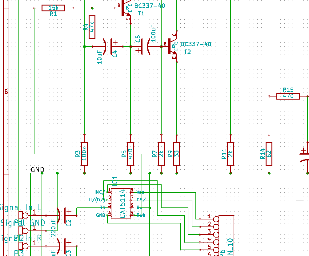

Ich stehe vor einem kleinen Rätsel. Ich hoffe Ihr mögt Rätsel :-)
Es geht um die Schaltung im Anhang. Das Bild zeigt den einen Ausschnitt
aus einer kleinen Verstärkerschaltung (oberer Bereich). Dieser
Verstärker wird mit 15V betrieben. Zur Einstellung der Lautstärke soll
nun das CAT5114 Digitalpotentiometer zum Einsatz kommen. Wie aus dem
Schaltplan zu erkennen ist gelangt das Audiosignal über C2 an den Pin
Rh. Rl geht auf die Masseleitung des Verstärkers. Das Signal wird dann
an Rwb abgegriffen und über R1 dem Verstärker zugeführt. Die
Versorgungsspannung für das Poti (Vcc) beträgt 5V und stammt von einer
extra Spannungsquelle.
Nun stehe ich vor dem Problem, dass der Verstärker im Prinzip tadellos
arbeitet, sobald aber das Poti eingebaut wird, habe ich ein 50Hz Brummen
in der Schaltung. Diese Brummen hat keinen Sauberen Sinusverlauf und
einen Vpp von 3V am Verstärkerausgang. Folgendes kann ich noch zu diesem
Phänomen sagen:
Das Poti verursacht auch dann ein Brummen, wenn Vcc nicht anliegt.
Berührt man dann den Vcc-Pin mit dem Finger ist das Brummen wieder da.
Das Poti habe ich richtig angeschlossen (Habe es geschätzte 100 mal
überprüft). Trotz des Brummens arbeitet das Poti so wie es das soll.
(Lauter/Leiser funktioniert).
Hat jemand eine Erklärung warum das Poti dieses Brummen verursacht?
Netten Gruß
Hier noch der Link zum Datenblatt:
http://www.onsemi.com/pub/Collateral/CAT5114-D.PDF

Hehe :-) das ist ein Scherz oder? Das kann doch wohl nicht normal sein,
denn damit ist das Poti doch unbenutzbar. Denn selbst wenn man damit
keine Audiosignale variiert, sondern Gleichspannungspegel, macht dieses
Poti aus jeder Gleichspannung eine Wechselspannung.
Ein Layout existiert leider noch nicht. Habe das ganze auf einem
Experimentierboard aufgebaut.
PS: Habe gerade mal auf einem anderen Board ein neues Poti genommen und
damit einen ganz stinknormalen Spannungsteiler aufgebaut. Das Ergebnis
ist das selbe. Jedoch bin ich nun um die Erkenntnis reicher, dass dieses
Brummen aus dem Signal verschwindet, sobald das Poti am oberen
"Anschlag" ist. Wenn also Rh=Rwb.

An Pin 4 des CAT5114 und dann eben die GND-Leitung des Verstärkers.
Sollte alles aus dem beigefügten Schaltplanausschnitt ersichtlich sein.
Falls nicht kann ich ja auch nochmal einen aktualisierten Schaltplan
hochladen.
