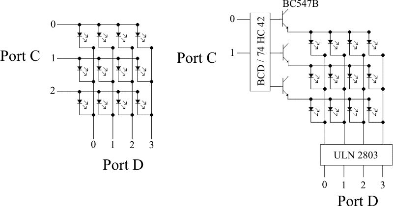

von Jan (Gast)
@Peter: ja, der MC schafft nicht mehr als die dann maximal fließenden
60mA.
Die Schaltung habe ich gerade mal aufgezeichnet. Das Array ist jedoch
größer, momentan 8x8 LEDs. Links der Ist-Zustand, rechts das, was ich
mir vorstelle.
Ich würde mich freuen, wenn jemand mit etwas mehr Ahnung als ich da
sein OK dazu geben könnte oder Verbesserungsvorschläge.
Außerdem interessiert mich, durch welchen IC man die vielen einzelnen
Transistoren ersetzen könnte.
von Michael (ein anderer) (Gast)
Folgendes musst Du machen:
Die Kollektoren der NPN-Transitoren direkt an 5 Volt anschliessen, kein
Widerstand dazwischen. Zwischen den Ausgängen des 74HC42 und den Basen
der Transistoren ebenfalls keine Widerstände.
Allerdings musst Du Widerstände an die ULN Ausgänge einbauen. Deren
Wert berechnet sich nach allen Spannungsabfällen geteilt durch den
gewünschten Strom.
Also: R = (5 Volt - U_transistor - U_led - U_uln) / I_led
U_transistor ist 0.7 Volt, U_led ist für rote Leds ca. 2 Volt und U_uln
wird ca. 0.5 Volt oder so sein, das musst Du im Datenblatt nachlesen.
Der Strom durch die Leds darf schon etwas mehr sein, so 30mA, da ja
gemultiplext.
Das ergibt also:
R = (5V - 0.7V - 2V - 0.5V) / 0.03A = 60 Ohm.
Nächste Normwert wäre z.B. 58 Ohm.
Allerdings ist der BC547 etwas zu schwach für diese Aufgabe, er ist nur
für 100mA gedacht. Durch die vielen Leds kommt da aber einiges mehr an
Strom zusammen.
Besser wäre also z.B. der BC368, der ist für bis zu 1 Ampere gedacht.
Zu beachten ist dabei allerdings, dass er bei 25°C Umgebungstemperatur
absolut maximal 0,8 Watt verbraten kann, das wären bei 0.7 Volt
Spannungsabfall als Emitterfolger wieder nur etwas mehr als 100mA. Da
Du den Transistor aber taktest, kannst Du den Transistor entsprechend
dem Takverhältnis mehr belasten.
Wenn Du noch mehr Leds brauchst, muss noch ein anderer Transistor her.
Und noch eins gibt's zu beachten: BC368 und BC547 haben
unterschiedliche Pin-Belegungen...
von Jan (Gast)
Ah sorry, jetzt weiß ich, was ich nicht geschrieben hatte: Die
Widerstände und die Stromversorgung habe ich im Schaltplan der
Einfachheit halber rausgelassen. *schäm
Trotzdem danke für die Mühe.
Also werde ich je einen BC368 benutzen und wahrscheinlich um Ports am
MC zu sparen noch ein Schieberegister anstatt des BCD benutzen.
Vielen Dank für die Tipps!
