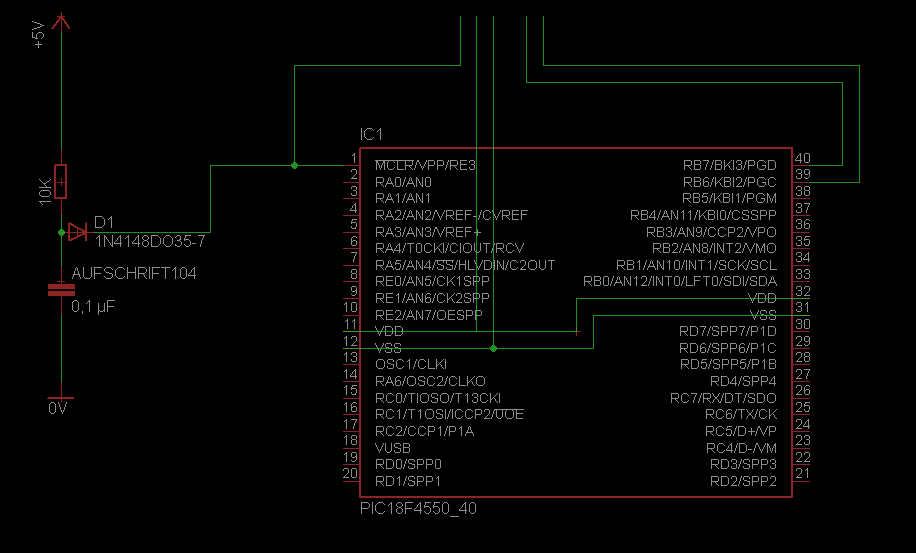

Hallo, Ich habe hier ein Datenblatt von dem PICKIT2
http://ww1.microchip.com/downloads/en/DeviceDoc/51553B.pdf
und hier eines von meinem PIC
http://ww1.microchip.com/downloads/en/devicedoc/39632d.pdf
Ich werde einfach nicht schlau, an welche Pins ich mein PICKIT
anschließen muss. Könnt Ihr mir helfen ?
lg Tim
OP #1943946
So, habe nun alles so angeshclossen wie es soll ;) DANKE dir.

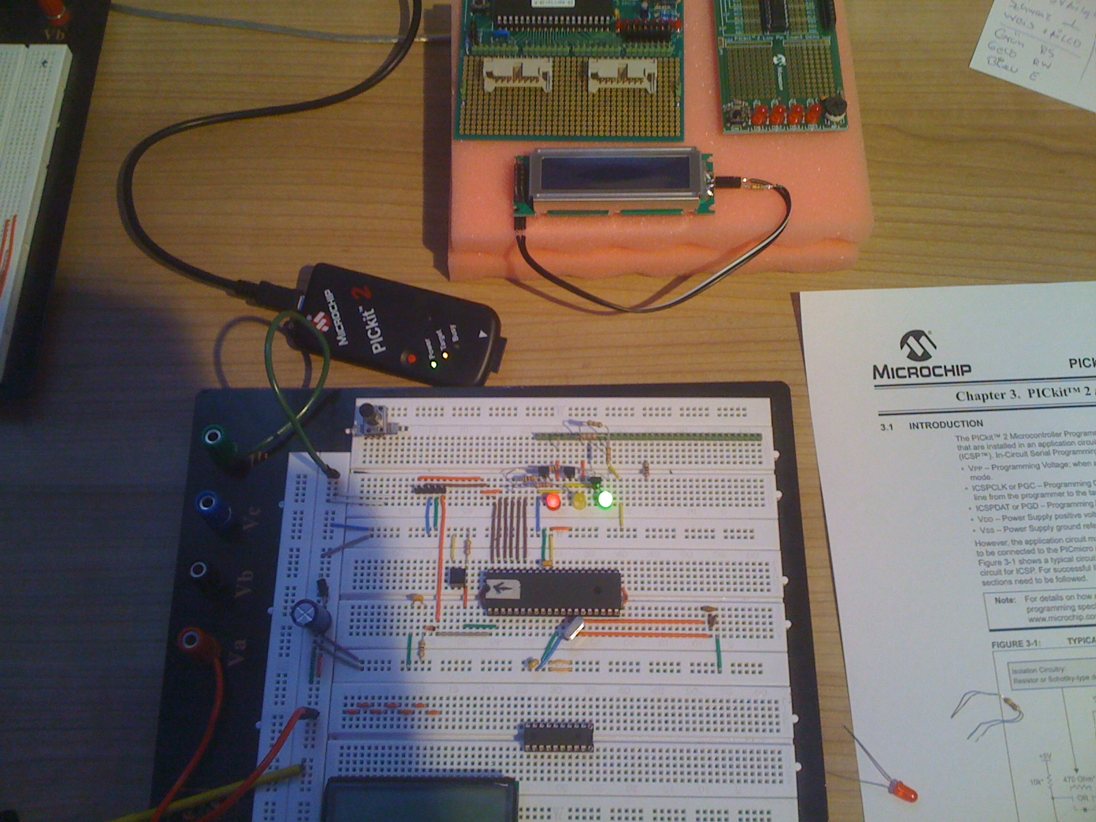

Wenn ich mein PICKIT in MPLAB einbinde, kommt folgender Hinweis:
PKWarn0003: Unexpected device ID:  Please verify that a PIC18F4550 is
correctly installed in the application.  (Expected ID = 0x1200, ID Read
= 0x0)
kannst du mir sagen, was der bedeutet, und ob ich den ignorieren kann ?
lg Tim

Persönliche Seite #1944089
Hi, das Editor-Fenster ist schon richtig so.
Wegen der Fehlermeldung mit dem PicKit2 bin ich mir nicht sicher habe
noch nie damit gearbeitet aber überprüfe mal ob du wirklich den 4550
ausgewählt hast:
>> Reiter Configure --> Select Device
Ansonsten versuch mal die Schritte hab ich gerade gefunden:
1) disconnect the pk2 from your target and from USB.
2) reconnect pk2 to PC USB
3) select programmer->connect in MPLAB (it will tell you to make sure
the correct device is connected)
4) reconnect pk2 to your target
5) select programmer->connect

OP #1944094
Also, diese Fehlermeldung für den PIC ist dann, wenn ich mein PK2 nicht
in meiner Schaltung angeschlossen habe, und MPLAB öffne. Wenn ich das
angeschlossen habe, und dann MPLAB und mein Projekt starte, dann geht es
ohne eine Fehler meldung ;) Das war schonmal Nummer 1.

#1944204
So das freut mich, dass wir dir hier so helfen konnten.
Einige Bemerkungen noch zum Schaltplan:
- die Diode kann man sich sparen. Gleiches gilt für den Kondensator.
Manchen kommen ohne besser zu Recht andere mit. Ich habe generell gute
Erfahrungen mit folgender Schaltung gemacht (die die Option auf den
Reset-Taster hat).
            Vcc
             |   __
GND--TASTER--+--|____|---- MCLR
Das sind beides Widerstände mit jeweils 10k. Den Taster kann man getrost
rauslassen.
- Zwischen Vss und Vcc sollte ein Kondensator 100nF so nahe wie möglich
an den Pins zu Enstörzwecken.
- Du hast den HS Oszillator gewählt. Das bedeutet, dass du aber auch zum
Betrieb eine Taktquelle brauchst (die Fehlt ja im Schaltplan). Für die
interenen Oszillatoren usw. findest du alles mögliche im Datenblatt
unter dem Punkt 2.0 OSCILLATOR CONFIGURATIONS.
Viel Erfolg weiterhin
