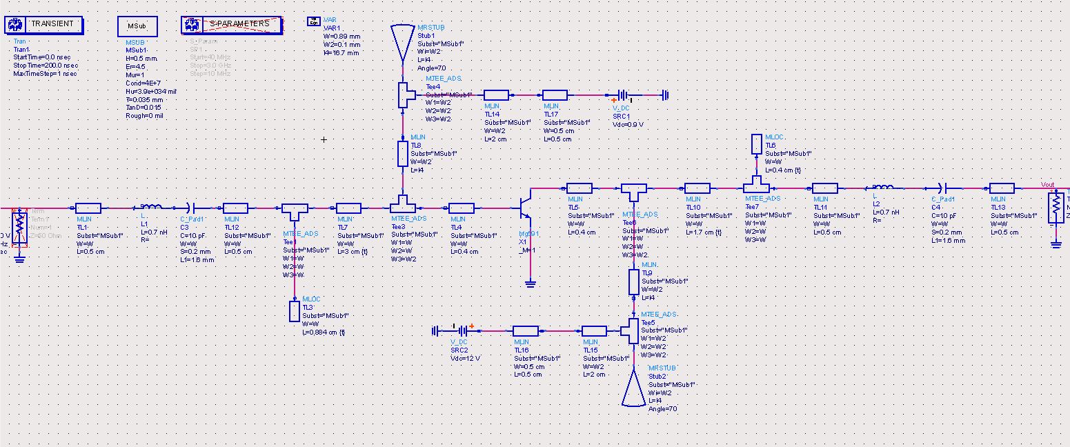

Hallo.
Ich versuche gerade in das Thema Mikrowellenelektronik einzusteigen und
haben in Agilent ADS einen Verstärker für 2.45 GHz entworfen. Dieser ist
im Bild zu sehen. Das Signal kommt von links und wird nach rechts
verstärkt. Oben ist die Biasspannung die man einstellen kann und unten
die Versorgungsspannung. Das ganze stellt vereinfacht betrachtet wohl
eine Art Emitter Schaltung, aber als HF-Version dar.

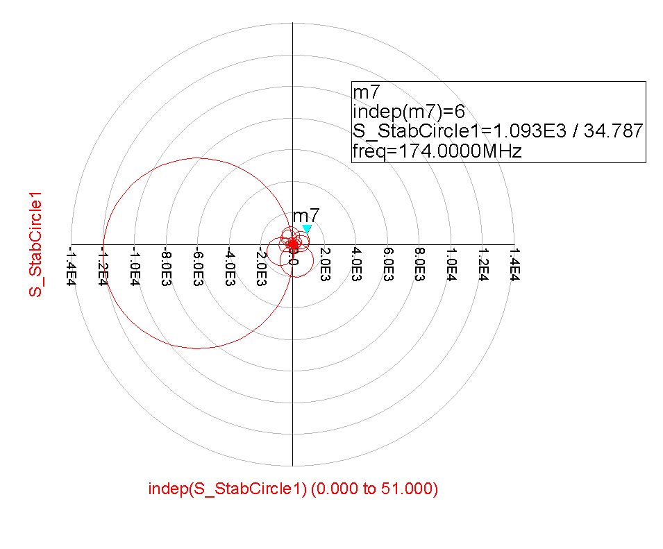

Problem ist jetzt, dass das ganze ohne Eingangssignal in der Simulation
bei etwa 150MHz schwingt. In der S-Paramteranalyse sind bei dieser
Frequenz positive Reflektionsfaktoren S11 und S22 zu sehen. Die
Schwingung kommt definitiv durch die beiden Biaspfade, die mit dem
Transistor irgendwie einen Resonanzkreis bilden.

Wenn etwas schwingt ist idR. S11 oder S22 >0dB. Damit hat man einen
negativen Realteil und schuppdiwup werden die parasitären Schwingkreise
entdämpft.
Was man also machen muss, ist bei den Frequenzen welche ein S11/S22 >1
ist einen resistiven Anteil hinzuzufügen. Oftmals sieht man das als
Widerstand welcher mit einem Schwingkreis überbrückt ist. Entweder in
Serie oder paralell.
Ohne Widerstand geht es nicht. Man kann dann zwar die negativen
Realteile verschieben aber sie gehen nicht weg :)

Danke Martin, das klingt sehr einleuchtend. Ich habe jetzt mal
Serienwiderstände von je 1 Ohm vor die beiden Spannungsquellen
geschaltet, jetzt bekomme ich keine positiven S11 und S22 werte mehr.
Ich probiere den Aufbau dann erstmal so aus. Die Spannungsquellen haben
von sich aus ja schon einen kleinen Innenwiderstand. Zwar kleiner als 1
Ohm, aber mal schauen, ob es überhaupt schwingt, falls ja baue ich dann
noch 1 Ohm von Hand ein. Über die fallen ja auch kaum Leistung ab. Der
DC Strom beträgt gerade mal 100mA.

schön, dass es dort funktioniert. Da beeinflusst es das Nutzband nicht.
In einem realen Aufbau würde ich aber nach dem Serienwiderstand (in
Richtung Spannungsquelle) unbedingt noch ein Abblock-C vorsehen damit
die Induktivität der Bias-Versorgung Dir nicht die niedrige Impedanz
welche die Quelle in der Simulation hat verdirbt.

Wie kommst Du auf diese komplexe Beschaltung? Gefühlsmässig würde ich
sagen, da könnte man 75% der Elemente einsparen (und somit auch
unerwüntschte Resonanzen)
Gast #1946083
Also für mich sieht das nach einem recht straigt forward entworfenen
Verstärker aus. (Wobei mit den vielen Variablen wohl viel probiert wurde
was aber in dem Business oft nicht zu vermeiden ist)
Man braucht ja für die konzentrierten Bauelemente
Anschlussleitungen/Pads welche man als Leitung in die Simulation bringen
muss.
Dann die Leistungs-/Rauschanpassung mit einem Stub und die
Biaseinspeisung welche durch lambda/4 Leitungen und radial Stubs
entkoppelt ist.
Was würdest Du dort weglassen? (Ausser L15/L16 und entsprechende
zusammenfassen?)
Viele Grüße,
 Martin L.
Gast #1946620
L15/L16 ist eine Mikrostreifenleitung und ein Lötpad. Wir machen das am
Lehrstuhl immer so, dass wir Lötflecken in die Schaltung bauen, an die
mit Drähten einfach die gewünschte Spannung angelegt wird und am Rand
der Platine ist dann eine Leiste mit 2mm Bananensteckerbuchsen, an die
man alles anschließt. Insofern wird zusammenfassen schwierig.
Aber ich hab grad etwas den Faden verloren.
Erstmal: ja das Design ist wohl als straight-forward zu bezeichnen. Ich
habe in der Literatur dieses "standard" Layout gefunden, mit dem man die
Impedanzanpassung erreicht. Es entspricht im Prinzip einem Kondensator
gegen Masse mit einer Spule in Serie, die dann am Ein- und Ausgang an
den Transistor angeschlossen wird.
Die Biasleitungen entsprechen quasi einer RF-Drossel...also extrem
hochohmig für hohe Frequenzen. Genauer gesagt sind es zwei lambda/4
Leitungen in Reihe. Der Stub ist eine etwas breitbandigere lambda/4
Leitung. Es ist also eine breitbandige lambda/2 Leitung, die für die
Ausgelegte Frequenz ein Leerlauf darstellt. So habe ich das zumindest
verstanden.
Abblockkondensatoren habe ich eingebaut, die sind nur nicht im
Schaltplan zu sehen. Ich habe 10nF, 100nF und 100µF an jeder Quelle.
Wieso soll ich vor die Quelle noch einen Serienwiderstand bauen?
Das von hacky hab ich nicht ganz verstanden:
"Bei 50MHz Bandbeite bei 2.4GHz sollte man mehr Verstaerkung erreichen."
Mehr Verstärkung ja, allerdings ist vom Hersteller bei der Frequenz nur
5.5dB angegeben und leider war das der beste Bipolartransistor, den ich
gefunden habe. In der zweiten Version werde ich dann für Leistung
optimieren, es ging jetzt nur um das HF-Layout.
Und was sollte das heißen:
"Man muss ja nur resonant arbeiten."
Meinst du man hängt an den Emitter einen Resonator z.b. Schwingkreis für
die Frequenz? Ich habe das schon bei LNA Layouts gesehen, bei denen die
Transistoren auf einen Schwingkreis gearbeitet haben. Meintest du sowas?

Kannst Du mal die Stabilitätskreise für die kritische Frequenz posten?
Viele Grüße,
 Martin L.

in ADS gibt es dafür IMHO ein eigenes Simulations-Item. Stability
Circles oder ähnlich. Ansonsten findest Du unter dem Stichwort auch in
der Hilfe etwas passendes.
Viele Grüße,
 Martin L.

die Kreise werden üblicherweise im Smith-Chart gezeichnet und dieses
dann so skaliert, dass man den Reflektionsfaktor nur bis Gama=1 sieht.
(Also die normale Ansicht)
Dann plottet man nur zwei oder drei Kreise für die interessanten
Frequenzen. Wenn der Kreis den Einheitskreis vom Smith-Chart schneidet,
weiß man, dass der Verstärker nur bedingt stabil ist.
Der Kreis trennt dann die Ein-/ bzw. Ausgangsimpedanz (je nachdem
welchen Kreis man hat zeichnen lassen) in das Impedanzgebiet bei dem der
Verstärker stabil ist und das bei dem er schwingt.
Wenn man z.B.
http://www.maxim-ic.com/images/appnotes/1852/1852Fig12-6.jpg ansieht,
erkennt man, dass der Verstärker bei 50Ohm Abschluss am Eingang stabil
arbeitet. Wenn der Eingang jedoch kapazitiv belastet wird (mit einer
nicht zu kleinen Kapazität) wird er schwingen.
Soetwas will man in der Realität idR. vermeiden weil man durch
Leitungstransformation von nicht perfekten Abschlüssen eine ganze Menge
Impedanzen bekommt die dann ggf. im instabilen Bereich liegen.
Akzeptabel ist es idR. nur dann, wenn diese bedingte Stabilität in
Zwischenstufen wie z.B. einem Treiber für eine Endstufe auftritt und man
klar definierte Impedanzverhältnisse hat die sich nicht ändern können.
Viele Grüße,
 Martin L.
