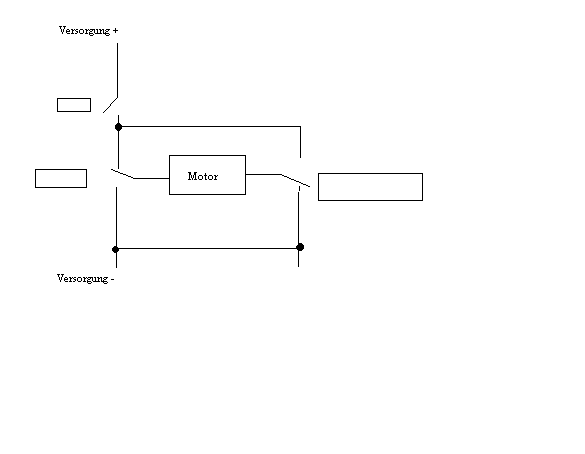

ich möchte für meinen Sohn ein Fishertechnik-Interface bauen. Dazu
bräuchte ich ein Relais, welches ich durch den AVR ansteuern kann, damit
sollte ich den Motor vorwärts, rückwärts (Umkehr der Pole) und aus
steuern können.
Wer kann mir hier was nennen?

von Floh (Gast)
Die Motoren bei Fischertechnik sind meist so was wie die RB35 von
Conrad.
Für die Steuerung kannste sowas aufbauen:
Optimal wärs natürlich für den Umpoler ein 2-poliges wechselrelais zu
nehmen, damit spart man sich eine Relaisansteuerung.

von Dr.Seltsam (Gast)
Man baut aus den Relais genauso eine H-Brücke wie aus vier Transistoren.
Je nach dem, was für Relais man nehmen will, braucht man zwei oder vier
Stück:
Das Prinzip, spontan gegooglet, ist z.b. hier erklärt:
http://kartikmohta.com/wiki/Tech/HBridge
Hat man nun vier Einzelkontaktrelais, realisiert jedes einen
Brückenzweig, es müssen immer zwei diagonal gegenüberliegende Relais
geschaltet werden, um den Motor zu aktivieren.
Will man zwei Relais mit je einem Wechselkontakt verbauen, realisiert
jedes Relais eine Hälfte der Brücke, hier ist zu Beachten, dass im
ausgeschalteten Zustand der Motor kurzgeschlossen ist, kann je nach
angeschlossenem Trägheitsmoment unangenehm für den Motor werden.
Hat man (woher auch immer) Relais mit zwei einzelnen Schaltkontakten,
realisiert jedes zwei diagonal gegenüberliegende Brückenzweige, beide
Motorklemmen sind dann im ausgeschalteten Zustand offen.
Eine weitere Lösung wäre die Verwendung eines Relais mit zwei Wechlsern
zur Drehrichtungsumkehr und eines zweiten Relais mit einem Schließer zum
ein/ausschalten.
Was spricht aber überhaupt gegen eine integrierte MOSFET-Brücke
(Beispiel: http://www.vishay.com/docs/70007/si9986.pdf) mit integrierten
Freilaufdioden? Ist doch eigentlich kleiner, billiger, sparsamer und
erzeugt weniger Funkstörungen.
Dr.Seltsam

von Dirk P. (pfeiffy)
ich würde die Sache mit den 2 Wechslerelais bevorzugen, würde hierfür
jeweils 2 von diesen nehmen:
[[http://www.reichelt.de/?;ACTION=3;LA=444;GROUP=C32;GROUPID=3292;ARTICLE=79361;START=0;SORT=artnr;OFFSET=16;SID=28fXlh96wQARwAAAuQ-G45f8fc22abc7b2548b667148bd47d23ba]]
Pfeiffy
> häh, wie denn das? Da hast du glaub ich einen Denkfehler gemacht.
Gemeint ist sowas wie hier:
http://www.elektrikforen.de/attachments/elektronik-allgemein/3772d1276543541-dringende-frage-zu-dioden-schaltung-motorwendeschaltung.gif
Der Motor steht immer dann, wenn entweder beide Relais aus oder an sind.
Dass er dabei kurzgeschlossen wird, ist imho in der Schaltung
hinreichend erkennbar.
