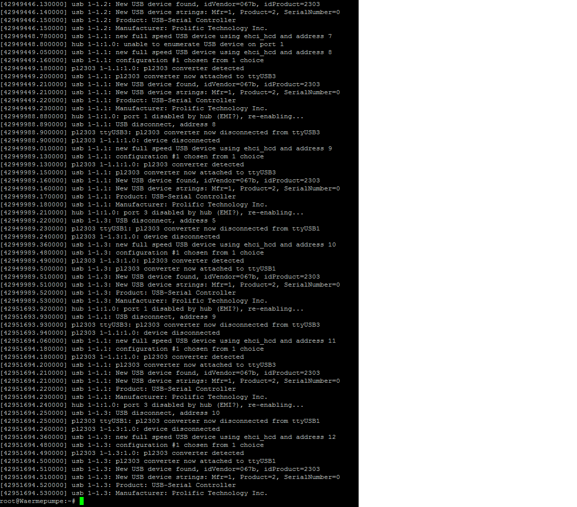

Hallo liebe Gemeinde,
ich habe ein Problem mit meinen USB-Seriell Convertern.
Die Ausgangssituation sieht so aus:
Ich habe eine NSLU2, die mit Debian läuft. Darauf laufen dann Apache und
Samba.
Zusätzlich hängt an der NSLU2 noch ein USB-Hub, um die Anzahl der Ports
zu erweitern (der Erste wird schon von dem USB-Stick mit Debian belegt,
da bleibt dann nur noch einer).
An diesem USB-Hub hängen dann insgesamt vier von den USB-Seriell
Convertern, die für unterschiedliche Aufgaben benötigt werden.
Nun habe ich jedoch das Problem, das sich diese Converter nach einer
Zeit (ca. 12 Stunden) verabschieden, sodass ich auf keinen von denen
mehr zugreifen kann. Erst wenn ich diese wieder einstecke, läuft alles
wie geschmiert.
Zuerst dachte ich, der des USB-Ports würde nicht reichen. Abhilfe sollte
dann die zusätzliche Stromversorgung für den USB-Hub schaffen. Leider
wieder ohne Erfolg, der Fehler blieb weiter bestehen.
Hat vielleicht jemand von euch eine Idee, woran das liegen könnte und
noch viel wichtiger, wie ich das Problem lösen kann?
Vielen Dank schonmal im Vorraus für eure Hilfe!

Guten Abend,
vielen Dank schonmal für die Antwort.
Bei dem USB-Hub handelt es sich um ein Gerät von Hama, eigentlich dachte
ich, dass es sich hier um Qualität handelt. Die Wandler habe ich vor
einigen Wochen erst bei Reichelt bestellt.
Es lässt sich jetzt aber nicht genau bestimmen, woran der Fehler liegt?
Leider habe ich z.Z. auch keinen zweiten Hub rumliegen.
Grüße
Christian
