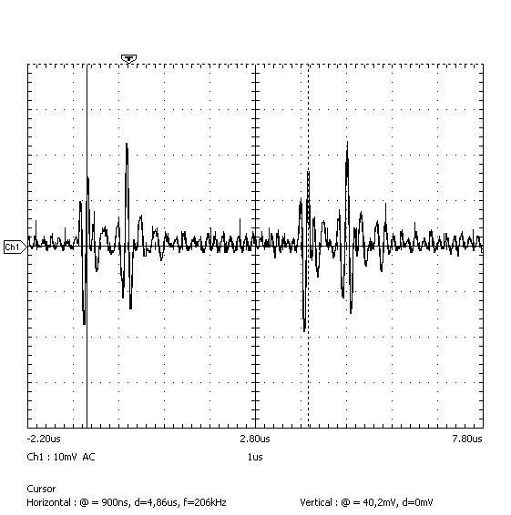

wie im angehängten Oszilloskopbild zu erkennen, messe ich einen Brumm
von ca. 40mVpp wenn der Tastkopf, die Masse des Oszilloskops UND die
Masse des Netzteils miteinander verbunden werden. Wenn NUR Tastkopf und
Masse des Oszis verbunden sind, dann messe ich einen Brumm von kleiner
gleich 2mV.
Anstatt der Masse des Netzteils kann ich auch einen beliebigen
Schutzleiter der Steckdose mit dem Oszi verbinden --> gleiches Ergebnis.
Ich habe schon zwei verschiedene USB-Oszilloskope ausprobiert -->
gleiches Ergebnis.
Ich habe sogar schon den Laptop im Akkubetrieb ausprobiert. Somit war
das Oszi definitiv galvanisch getrennt vom Schutzleiter --> gleiches
Ergebnis.
Ich bin etwas Ratlos.
Ich muß in einer Analog Schaltung nach sehr kleinen Spannungen (kleiner
50mV) suchen. Dies ist natürlich unmöglich mit einem Brumm von 40mV...
Hat irgendjemand eine Idee?

Geschieht der Masseanschluss mit einer Krokoklemme und du hast zufällig
'ne Leuchtstoffröhre in der Nähe?
Bei so kleinen Spannungen von 40mV bist du mit jedem Analogoszi besser
bedient, als mit einem Digiskop. Zum Messen von kleinen Spannungen
eignen sich entsprechende Verstärker ganz gut, z.B. der 7A22 von Tek,
braucht aber ein Tek 7000 Mainframe. In Zeiten der Chinahenkelmänner
gerät sowas gerne mal in Vergessenheit.
Bei USB-Oszilloskopen hast du noch leitungsgebundene Störungen vom
Rechner aus.
EDIT: http://www.youtube.com/watch?v=sUG_sjS67K4 ff.

eine Leuchtstoffröhre habe ich nicht in der Nähe. Aber sehr viele
Schaltnetzteile.
Der Film beschreibt mein Problem schon recht gut - nur dass ich den mit
der Kroko verbundenen Tastkopf an die Masse (Schutzleiter...) des
Netzteils halte.
Die Erklärung erscheint mir aber logisch und nachvollziehbar.
Ich habe das ganze schon mit zwei verschiedenen USB-Oszis sowohl an
einem Laptop (mit und ohne Netzteil) als auch an einem Desktop PC
ausprobiert --> mit exakt dem selben Ergebnis.
Ich habe nach 5A15 bzw. 7A15, der A22 gegoogelt - allerdings nichts
brauchbares gefunden. RS-Components bietet es auch nicht an. Sind das
ICs? Wo würde man die bekommen? Oder gibt es auch fertige
Vorschaltgeräte für Oszis?
