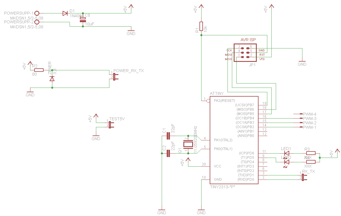

Fehler im Schaltplan Geht das mit der Zener so?
Gast #1945794
Moin...
Für ne kleine LED-PWM Ansteuerung hatte ich folgenden Schaltplan gemacht
- die 3,3V Zener soll n Bluetooth Modul speisen, um mit dem Board
sprechen zu können.
Den C bei Reset hab ich weg gelassen, um geg. noch Debugwire benutzen zu
können.
Funzt das so???
#1945861
Oh, stimmt...
Wie mach ich das??? Mit ner Zener - wüßte ich nicht wie... Und n
Spannungsteiler geht auch nicht, weil ich das BT Modul nicht kenne...
Oder???
Ich würd nur ungern nen Spannungswandler aufs Ganze Board setzen, da das
'verplante' Netzteil 5V ausgibt...
Wie bekomme ich RX/ TX auf 3.3V ohne die 5V am Tiny zu ändern...
#1945883
Der Sendekanal vom Modul kann ohne Weiteres an den RX-pin des Tiny
gehangen werden. Der erkennt die 3.3V bereits als High. Die andere
Signalleitung kann so aussehen:
                  ___
      TXD  o-----|___|-o-----o RXD
      AVR              |       Modul
                       z
                       A
(created by AACircuit v1.28.6 beta 04/19/05 www.tech-chat.de)
Gruß Skriptkiddy
Persönliche Seite #1945893
Mit einer der Methoden aus dem Artikel Pegelwandler?
Konkret geht es wohl um die TX Leitung des AVR:
Vielleicht reicht ein ordinärer Spannungsteiler, wenn die Bitraten nicht
so hoch sind.
Oder eine 3,3V oder 3.6V Zener plus Strombegrenzungswiderstand so wie es
bei den einfachen AVR-USB Boards mit den D- und D+ Leitungen gemacht
wird.
http://metalab.at/wiki/Metaboard
Auch zur Versorgung kann man von den AVR USB Projekten lernen:
http://vusb.wikidot.com/hardware
Die Versorgung des BT Boards über die Zener würde ich mir auch nochmal
ansehen. Besser wäre dort wohl ein 3.3V Low Drop Regler.
Bei den einfachen AVR USB Boards wird die 5V Versorgung durch zwei
Dioden in Serie runtergesetzt (5V-0,7V-0,7V = 3,6V)
#1946084
@Stefan: ich steh grad aufm Schlauch bezüglich der BT Versorung. Wieso
geht nicht mit der Zener - von der Leistungsaufnahme sollte das kein
Problem sein...
Ich schau mir deine Links noch mal genauer an - vielleicht fällt ja dann
der Groschen...
Ansonsten vielen Dank schonmal
#1946146
Ich würde empfehlen, Z-Dioden unterhalb von 5V Nennspannung nur
einzusetzen, wenn man sich vorher über deren eher selten sauber
dokumentierte Spannungs/Stromkurve informiert hat. Die verläuft nämlich
weitaus krummer als die meisten annehmen.
Man könnte sonst überrascht feststellen, dass eine 3,3V Z-Diode zwar
beim Datenblatt-Nennstrom von 5mA brav ihre 3,1-3,5V hat, aber bei 20mA
schon 3,6-4,2V (BXZ84 Fairchild). Andere Hersteller verwenden auch mal
20mA als Nennstrom, da läuft es dann genau umgekehrt und bei 5mA kriegt
man nur noch 2,xV.
