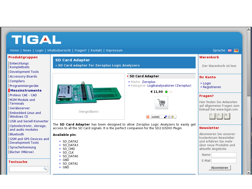

Hallo, vielleicht habt ihr ein besseres Google als ich. Ich suche einen
Zwischenadapter um wärend der Schreib/Lesevorgänge an einer SD-Karte die
Signale mit meinen Logic Analyzer abzugreifen. Ich möchte ungern den
Kartenleser öffnen und dort versuchen die Signale abzugreifen.
Hatte schonmal soetwas gefunden, aber Google liefert mir zuviele Treffer
vielleicht hat jemand ein Stichwort für mich

OP #1946004
danke, genau so etwas habe ich gesucht.
Wieso sind beim SD-Sniffer von Tigal die Leiterbahnen so komisch
ausgebildet soll das die unterschiedlichen Leitungslängen ausgleichen um
die Signallaufzeiten gleich zu halten?
http://www.tigal.com/files/image/zeroplus/sd_adapter.jpg
Meint Ihr dass das Durchkontaktierungen sind damit man dort Stifte ein
löten kann, sieht irgendwie so aus als obs nicht durch gebohrt ist oder
es leigt am weißen Hintergrund?
http://www.watterott.com/media/images/popup/20091109-1.jpg
@Holger: Mach ich bestimmt nicht. Es geht vorerst auch nicht drum einen
eigenes Lese/Schreibgerät zu debuggen, sondern ich will mir mal die
Initialisierung der Karten anschauen (4bit Modus) da man im Netz sehr
wenig Infos dazu findet.
Persönliche Seite #1946217
Ja, so sieht so etwas aus.
Das sind eindeutig Durchkontaktierungen, sonst wäre die Platine
funktionslos - sieh Dir doch mal den Verlauf der Leiterbahnen vor und
nach der betroffenen Stellen an.
So ein Adapterkärtchen ist aber sehr wahrscheinlich teurer als ein
Kartenleser - warum nimmst Du nicht einen und lötest geeignete
Testkontakte an den an?
Gast #1946440
Nur mal so zur Info: Man kann Vias auch als "lötfähig verschlossen"
fertigen lassen. Also oben Kupferdeckel, unten Kupferdeckel. Die sehen
dann auf den ersten Blick aus wie Testpads, wie auf dem Foto.
Sinnvoll ist sowas bei großer Packungsdichte - die Vias können dann in
Pads liegen ohne das Lötzinn abfließen kann. Man denke nur an BGA-Pads.
So eine Technologie bekommt man aber nicht bei PCB-Pool ;-)
