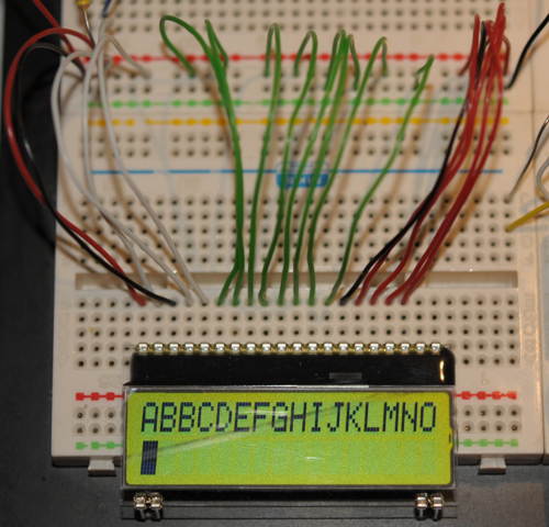

wie kann ich herausfinden, ob mein LCD (Dogm 162 ws) defekt ist?
Angeschlossen ist alles richtig, sollte zum Programm passen. Kann man
irgendwie nur überprüfen, ob es defekt ist, ohne ganze Routinen
schreiben zu müssen (die ja auch wieder falsch sein können)?
Bitte um Hilfe.

Gast #1946985
Hallo Stefan,
ist es eine Version mit inverser Darstellung (helle Schrift mit dunklem
Hintergrund)? Wenn ja: hast Du die Hintergrundbeleuchtung an? Ohne kann
man bei so einem LCD nicht viel erkennen.
Wie hast Du das Display angeschlossen: 8-bit, 4-bit, SPI? Für 8-bit gibt
es im Datenblatt Initialisierungsbeispiele. Du brauchst keine
aufwendigen Routinen schreiben. Einfach die neun Befehle hintereinander
ausgeben und dazwischen Enable auf high und dann wieder auf low setzen.
Zwischen jeder Änderung solltest eine kurze Pause programmieren. Im
Datenblatt sind auch die Zeiten für die verschiedenen Befehle angegeben.
Längere Wartezeiten sind dabei kein Problem. Nach dem 7. Befehl sollte
der Cursor in der ersten Zeile, erste Stelle blinken.
Du kannst das LCD auch auf ein Breadboard stecken und die Befehle von
Hand eingeben. Ich hab es gerade probiert, es geht (siehe Bild).
Vorsicht beim Ein- und Ausstecken.
John
