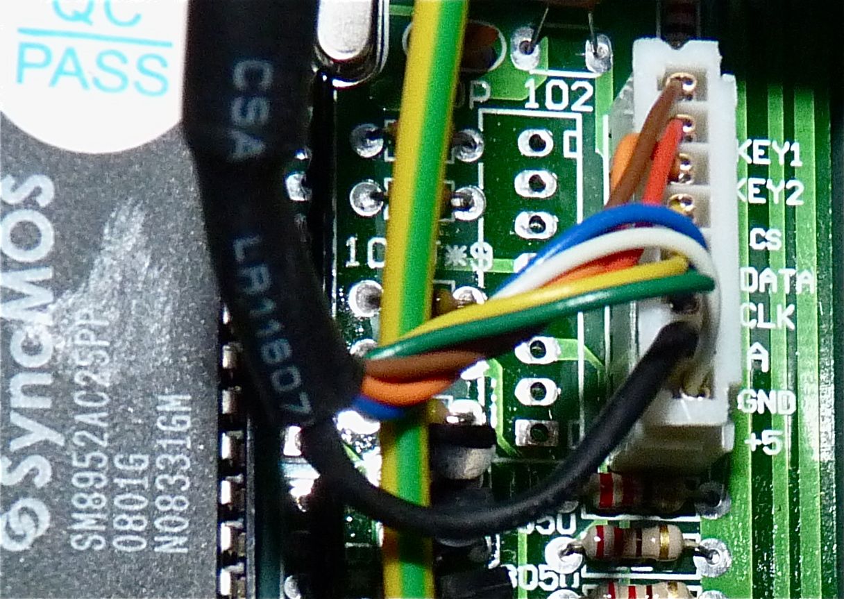

Vom Bedienteil gehen 8 Kabel in die Steuerplatine des Whirlpools. Sie
sind folgendermaßen bezeichnet: Key1, Key2, CS, DATA, CLK, A, DNS, +5.

(Firma: DC3AX) #1946848
Hi!
Auf dem Bild sieht die Beschriftung etwas anders aus:
Key1, Key2, CS, DATA, CLK, A, GND, +5.
Nach SPI riecht da garnix, eher nach I2C. Denn Für SPI müsste MOSI und
MISO oder wenigstens Data1 und Data2 oder ähnliches zu finden sein.

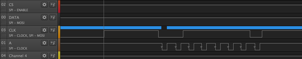

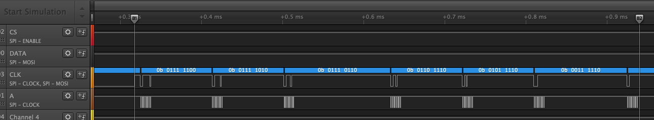

Ich habe die Leitungen mal mit einen Logic-Analyzer (Saleae) geprüft,
anbei ein paar Screenshots.
Das Display scheint seine Daten via SPI zu erhalten:
CS active low
DATA -> MISO
CLK -> clock
Soweit nicht überraschend.

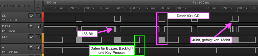

Alle 25ms werden 138bit übertragen.
Zudem wird alle 1.28s (also alle 51 mal) zusätzlich vor dem 138bit-Paket
ein 40bit-Paket gesendet.

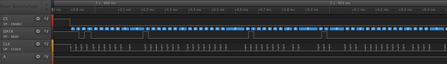

Ich konnte leider noch nicht entschlüsseln, wie die Daten zu
interpretieren sind.
Eingangs dachte ich, jedes Bit entspräche einem LCD-Segment, wie ja
bereits angeregt wurde. Aber so einfach scheint es nicht zu sein. Ich
habe jedes bit mal durch toggeln "blinken" lassen, um die entsprechenden
Segmente zuzuordnen. Aber mal hat ein Bit gar keine Auswirkungen
(jedenfalls nicht ersichtlich) und mal blinken ganze Segment-Gruppen.
Ich habe das gleiche mit dem 40bit-Paket versucht. Auch hier haben
manche Bits keine Auswirkungen, mal blinken auf einmal ganze Bereiche
des Displays. Ein Bit scheint hierbei alle Segmente leuchten zu lassen,
unbeachtet der Inhalte des 138bit-Pakets.
Vielleicht ist das 40Bit Paket so eine Art Data-Latching oder
Refresh-Anweisung?
Bsp 138bit:
110100000001000000000000001000000000010000000000000000000000000000000000000000000000000000000000010000000000000000000000001001111111010111
Hier ein Bsp. der 40bits, direkt gefolgt von den 138bit.
1100001010010000110000000000110000000010
010100000001000000000000000100000000010000000000000000000000000000000000000000000000000000000000010000000000000000000000001001111111010111
(immer dann mit "0101" am Anfang, sonst immer die "1101")

Die Buttons, ein Buzzer und das Display Backlight werden ebenfalls via
SPI übertragen. Dabei übernimmt eine Leitung jedoch eine andere Rolle:
Display-CLK wird zur Data-Line und A ist nun die CLK, kein CS. Es hier
alle 25ms (zwischen den Display Paketen) mal 6, mal 7 Bytes übertragen.
Hier ein Bsp:
0111  1100
0111  1010
0111  0110
0110  1110
0101  1110
0011  1110
0111  1110
Das schalten des Buzzers und des Backlights scheinen Bits 7 und 6 zu
sein. 0-5 werden genutzt um wohl die Button-Presses zu übermitteln. Also
keine Resistor-Networks wie einst vermutet. Diesem Part werde ich mich
widmen sobald ich das Display verstanden habe.
