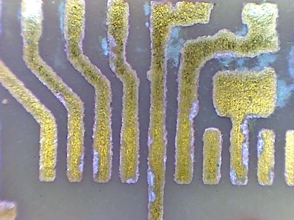

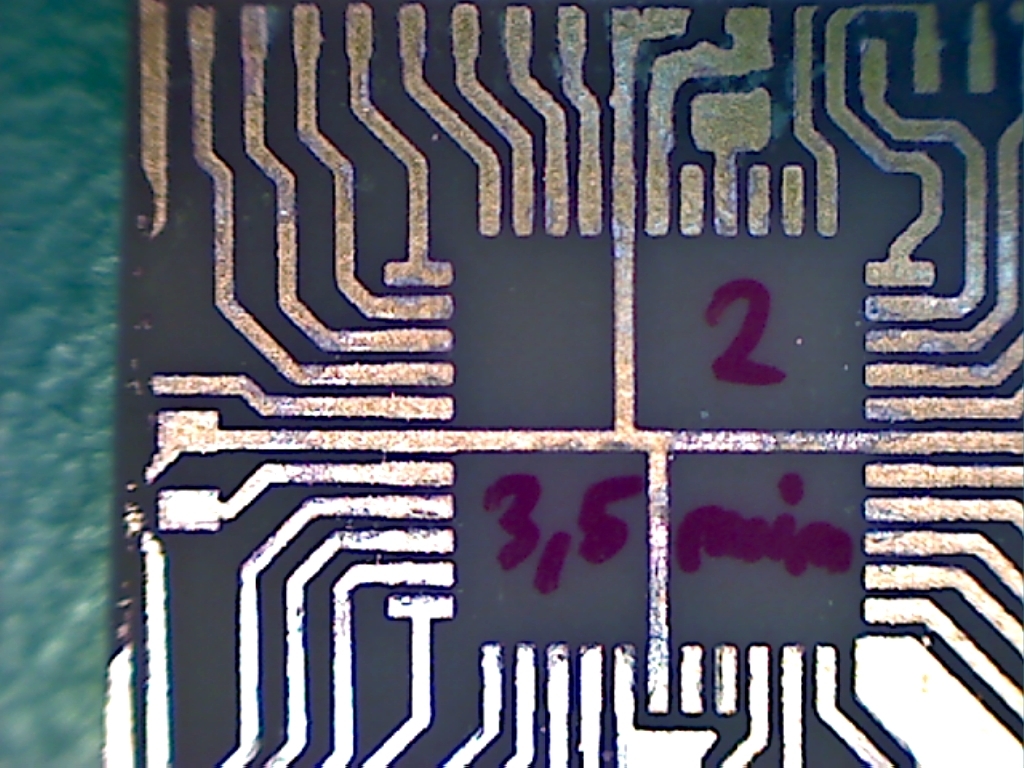

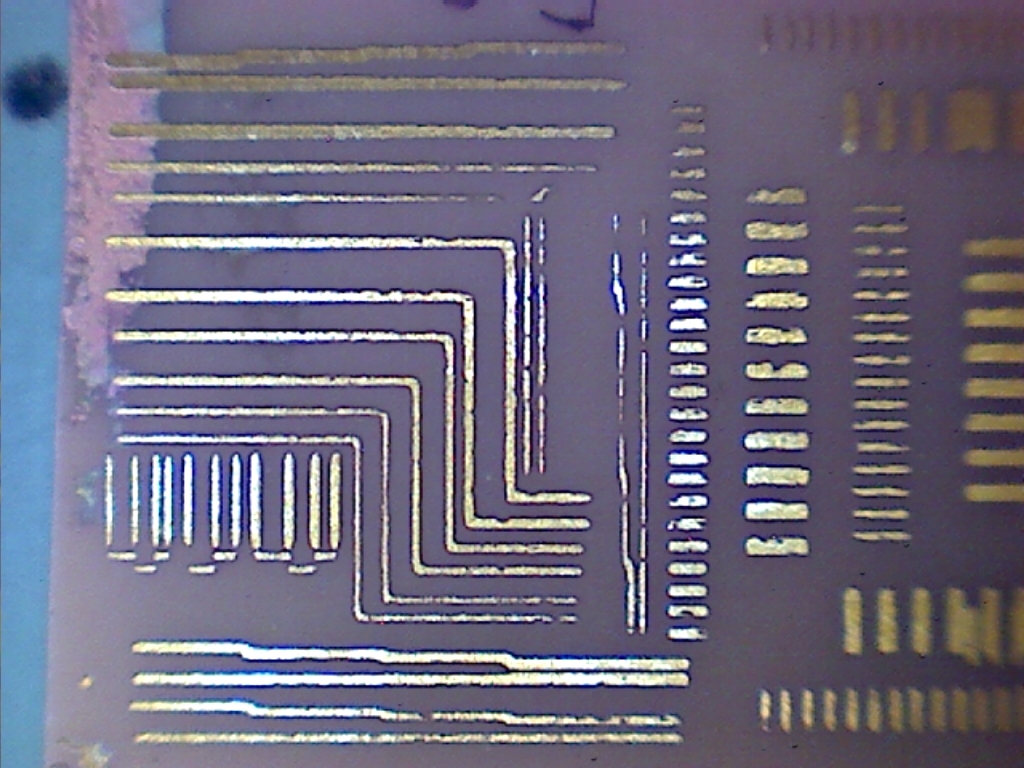

ich habe "neues" mal testweiße belichtet, und war von dem Ergebnis nicht
wirklich überzeugt...
Belichtet mit 4x8W ( "altes" Basismaterial ~ 3 min).
Entwickelt mit 5g/500 ml.
Geätzt ~ 12 min.
Belichtet jeweils 3 min, 3,5 min 4 min und 4,5 min
tendenziell würde ich noch länger Belichten- wie sieht ihr das ?
mfg
Dex
Junge, Junge, versuche doch mal dich etwas in die Belichtung/Fotografie
einzuarbeiten.
Die Belichtung geht quadratisch ein!
Also 1 min, 2 min, 4 min, 8 min, 16 min .... . Schau dir mal die
Fotoapparate vom Ur-Opa an, dann wird es klar.
Auch klassische Belichtungsuhren haben so eine Einteilung. Eventuell
noch mit Zwischenwerten.
Dann klappt es auch mit dem Probestreifen.
>Belichtungszeit hindeuten?
Ich würde mal eher sagen das das an kleinen Mängeln in der gesamten
Prozesskette liegt die sich dann noch addieren. Ist eben nicht alles
optimal. Da ist die Entwicklungszeit nur ein Knackpunkt.

Alle deine Ergebnisse auf den Fotos weisen partiell eine Unterbelichtung
auf...das weist auf eine ungleichmäßige Lichtverteilung hin.Liegen
Vorlage und Platine plan auf? Andruck gut genug?

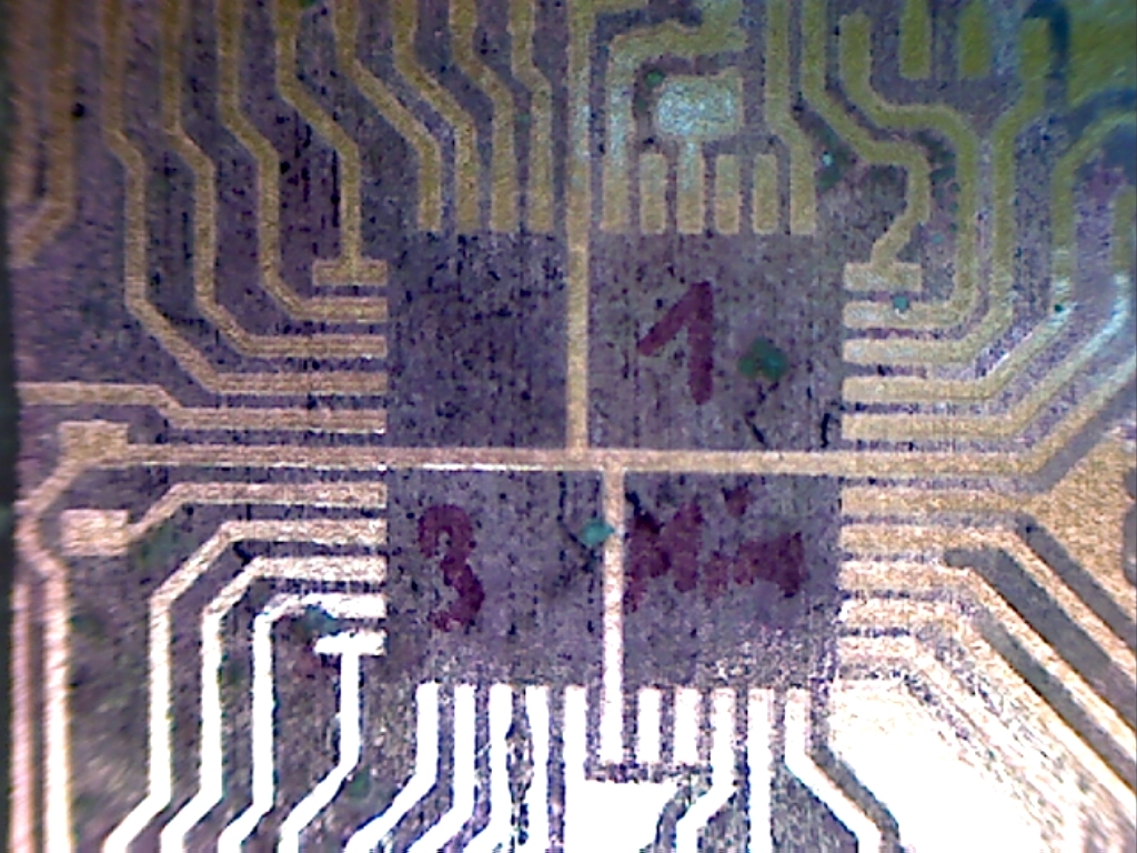

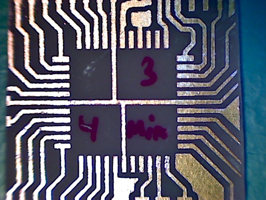

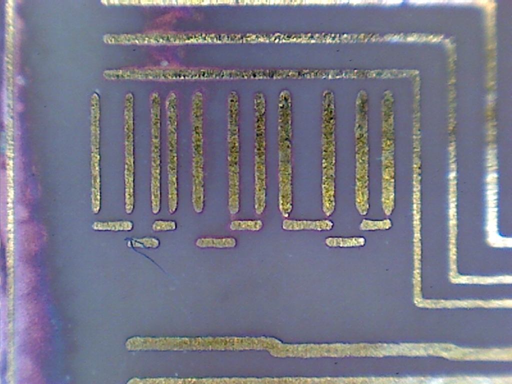

ich habe eine Platine mal mit 4 min Belichtet und geätzt.
Ich hatte noch etwas Probleme alles Kupfer aus den "großen" Flächen zu
bekommen, werde beim nächsten mal noch etwas länger Belichten bzw.
Entwickeln..
Die Platine hatte allerdings am Rand reinen Grade gehabt ( nicht die von
mir abbesägte Ecke, sondern die vom Hersteller bearbeitet Seite !)
Ich finde das Ergebnis schon besser - aber da geht sicher noch was ..
mfg
Dex
Besser ja, aber da geht tatsaechlich noch einiges. Bei dem anderen
Basismaterial werden die Prozessgrenzen halt enger sein. Versuch es mal
mit Bungard. Du hattest da genau das selbe Problem, die Konturen sind
sehr unscharf, liegt also am Film bzw. der Belichtung.

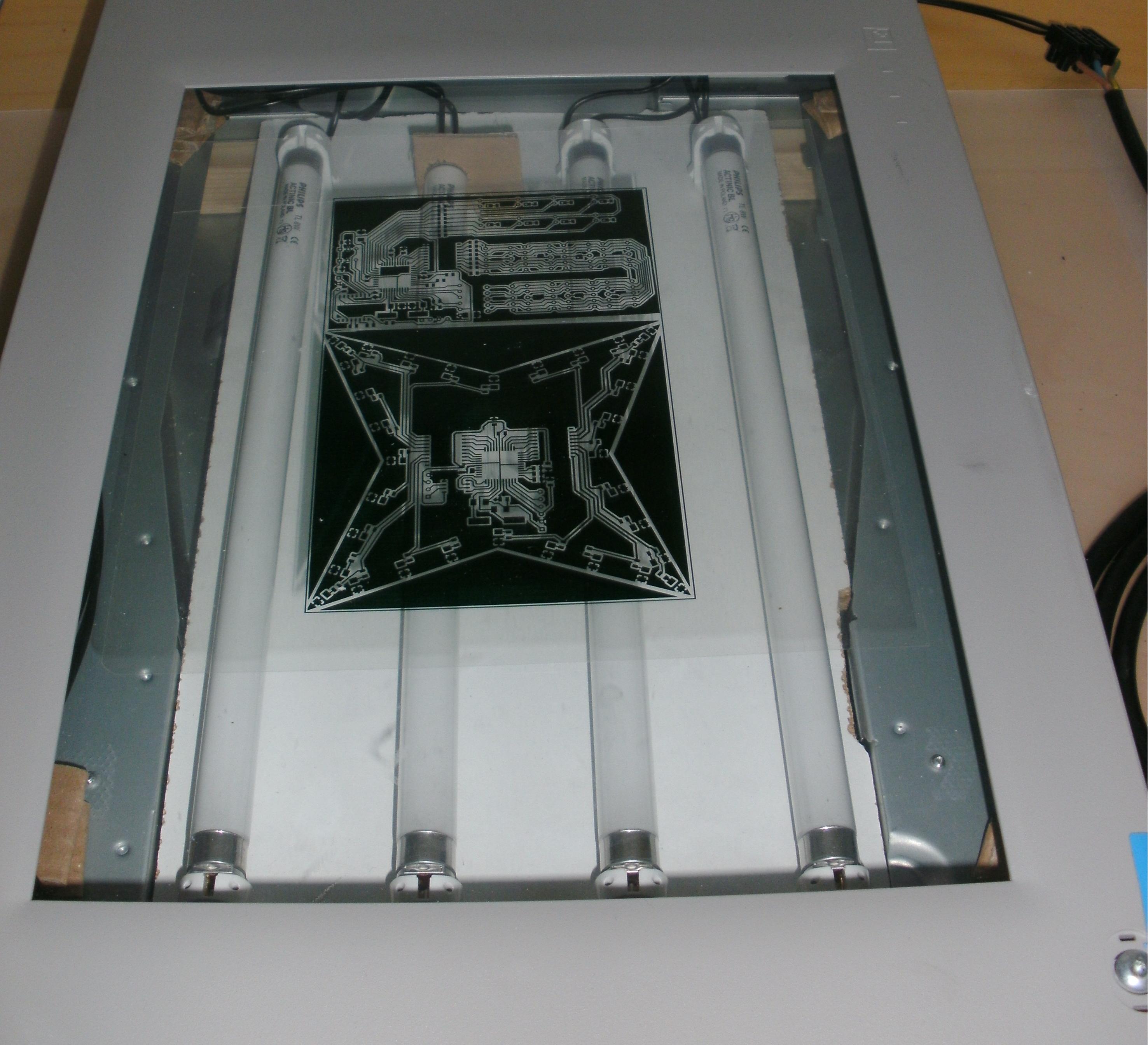

Und jetzt hast Du noch immer nicht gesagt mit welcher Vorrichtung Du
belichtest. Wenn man Dir helfen soll musst schon bissel mehr Infos
rueberwachsen lassen.

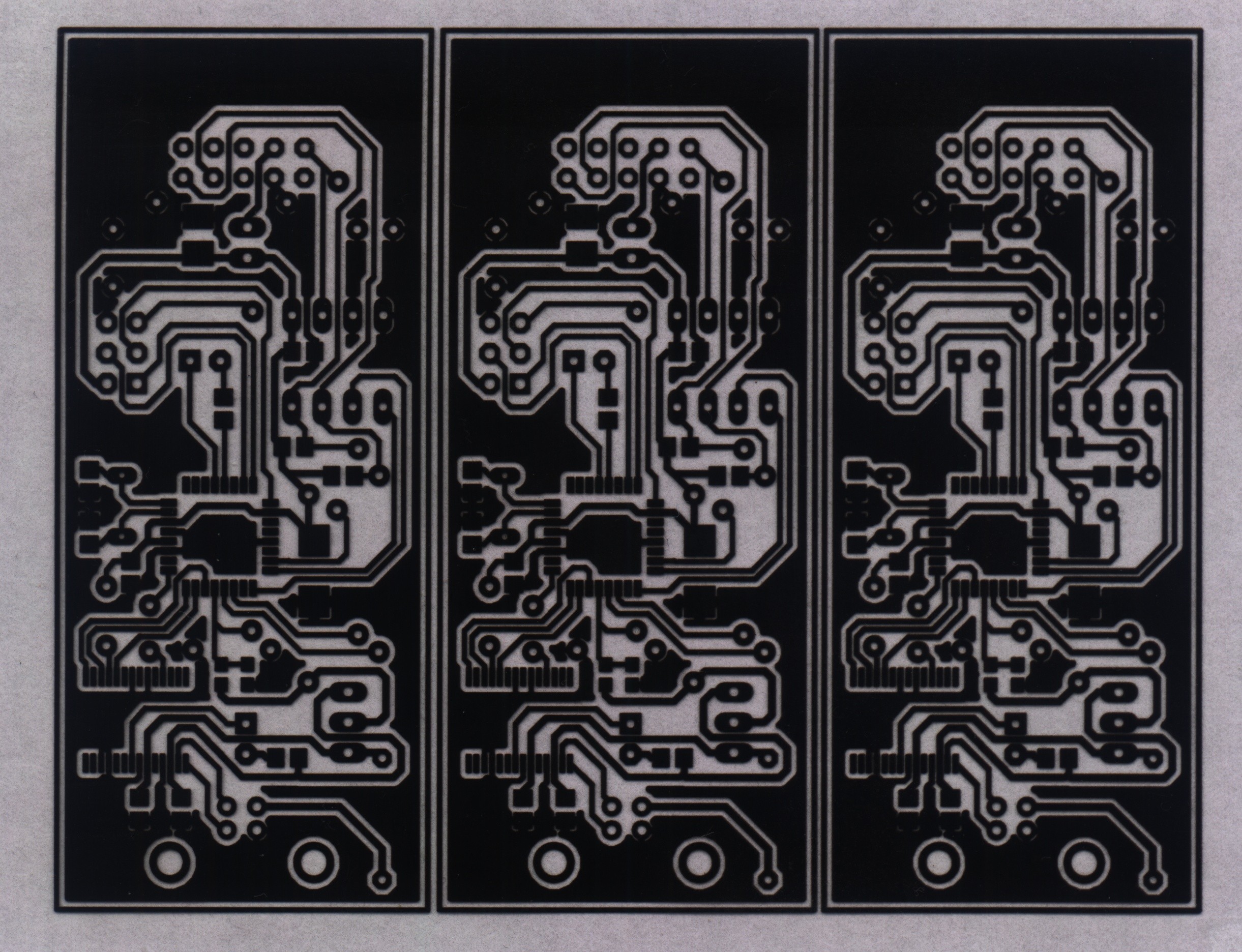

moin
Ich belichte mit 4 UV Röhren a 8W in einem Scannergehäuse.
Anbei Foto der nicht verwendbaren Vorlage ( nicht gespiegelt ..)
und Foto vom "Belichter".
Was heisst "nicht verwendbare Vorlage"?
Auf dem Bild schaut die jedenfalls zittrig und loechrig aus, was
zumindest schonmal das Ergebnis auf der Platine erklaeren wuerde.
Eventuell ist das Glas vom Scanner nicht unbedingt UV-Durchlaessig =>
Belichtungszeit erhoehen.
Und Du brauchst nen besseren Film.
Mein Laserfilm sieht unter einem Scanner so aus (siehe Anhang).
Ich denk das ist schmeichelhaft, weil der Scanner gar nicht so
lichtstark ist.
Michael

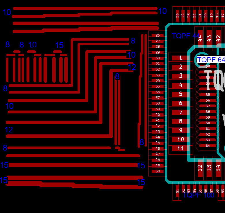

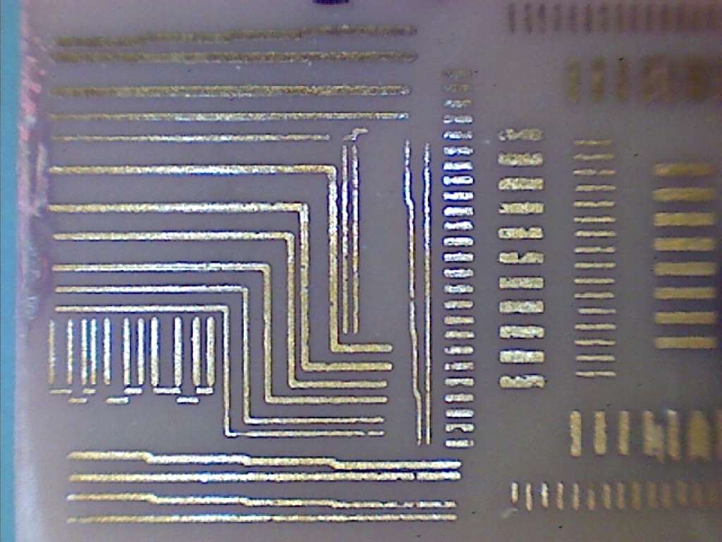

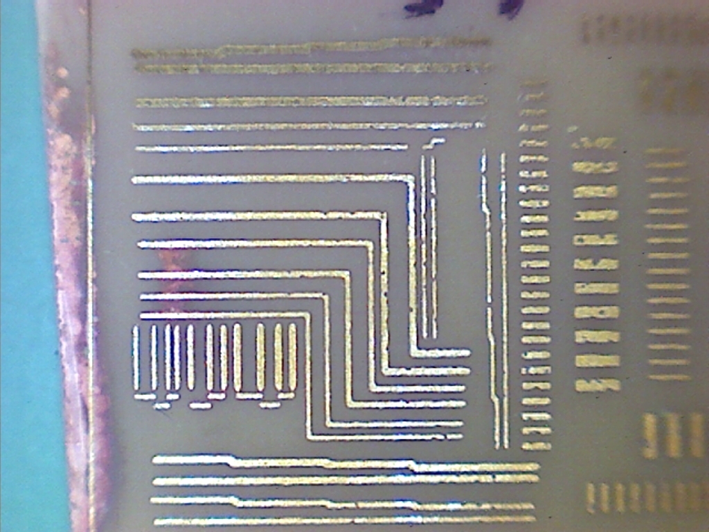

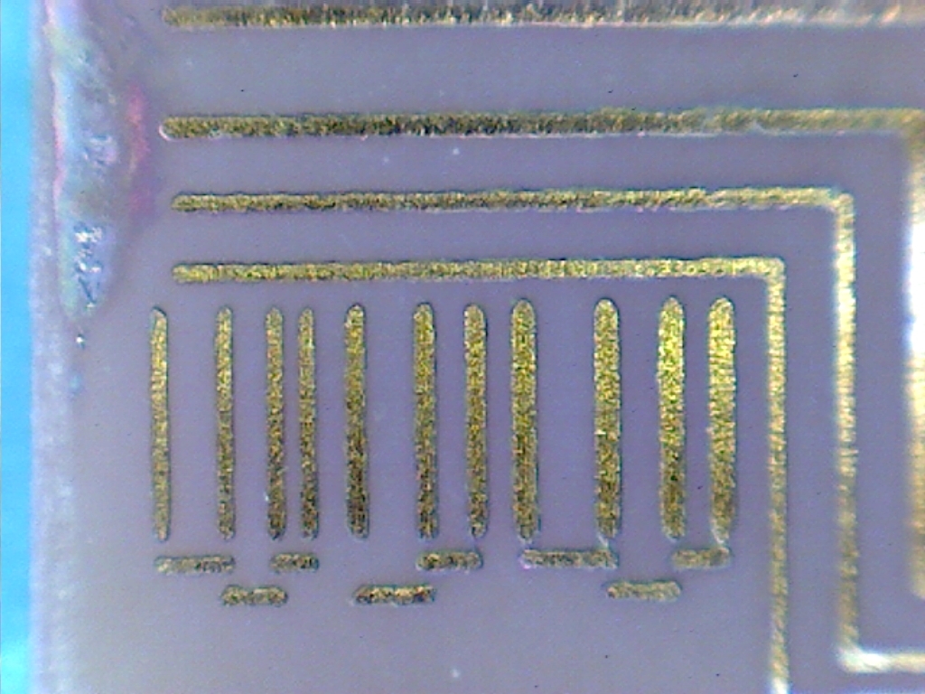

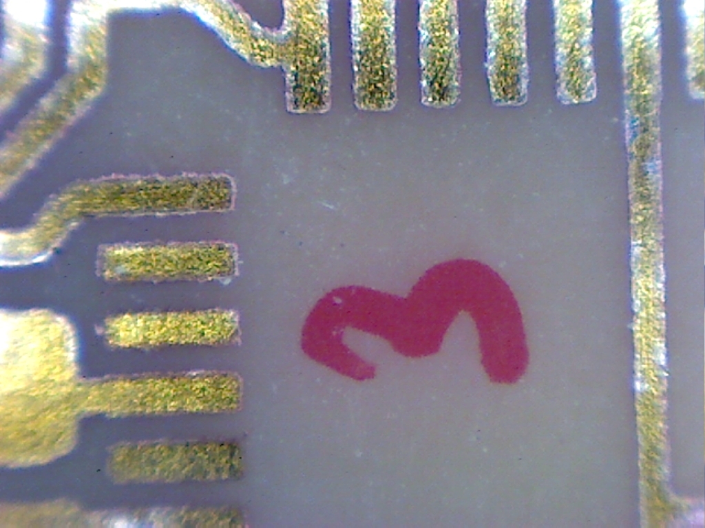

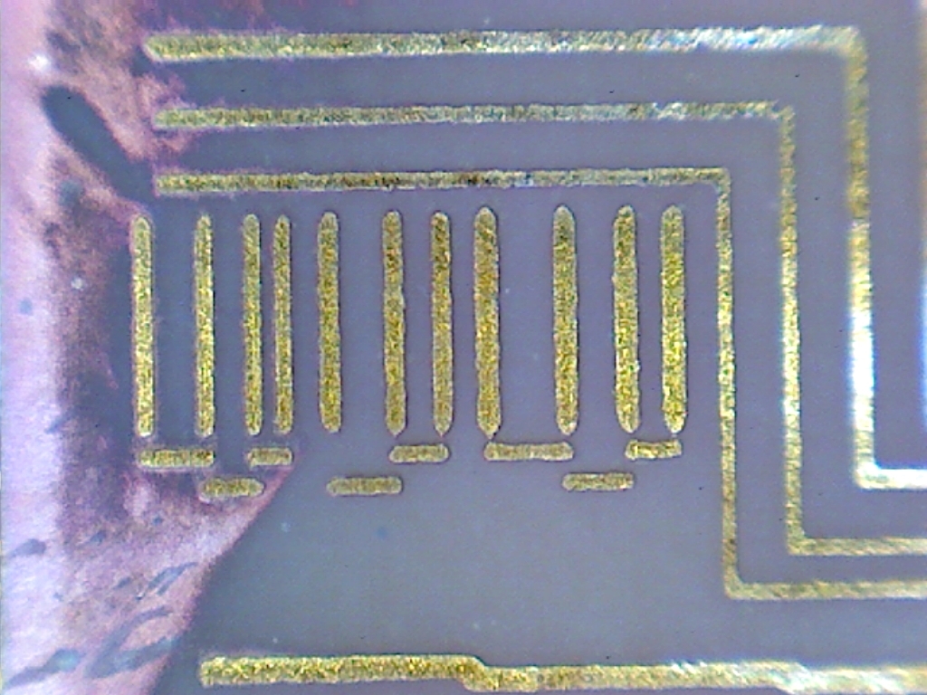

Hallo Zusammen,
hier mal ein Update der Belichtungsreihe.
Ich habe mich mal an Strkturbreiten im Bereich 15 - 8 mil gewagt.
Belichtet und entwickelt wie zuvor oben beschrieben, hier gilt es
allerdings zu erwähnen, das das Ätzbad schon bläulich war und die
Umwälzung bei den kleinen Stücken nicht richtig gegeben war.
Es scheint so das mit besserem Basismaterial 8 mil drin währen...
mfg
Dex
Es sieht scheußlich aus!
Bitte kontrolliere, ob die bedruckte Seite der Folie auf der
Lichtempfindlichen Schicht lag und bestätige das hier.
Und mach eine ordentliche Belichtungsreihe, immer mit der doppelten
Zeit!
Quadratisch, quadratisch mußt du die Reihe machen!
Also nochmal: 4min, 8min, 16min ...
Dann siehst du die Änderungen schön stufenweise linear.

Hallo Dex,
stell doch bitte mal ein Bild von einer belichteten und entwickelten
Platine OHNE dass diese geätzt wurde ein. Ggf. könnne wir dann mehr
erkennen, woran der Fehler liegen könnte.
Gruß Dirk
>Also > 6,5 min @4x 8W ?
Mach endlich mal größere Hüpfer bei der Belichtung. Es ist nicht zu
fassen.
Und kontrolliere und bestätige, das die bedruckte Folienseite auf der
Lichtempfindlichen Schicht liegt.
Die unscharfen Kanten deuten sehr darauf hin. Dies fördert auch die
Unterätzung welche gut sichtbar ist.
Und wie behandelst du die Platinen vor der Belichtung? Die Schutzfolie
erst kurz vorher abziehen und nicht dem Licht von
Energiesparlampen/Leuchtstoffröhren/HQL aussetzen. Durch die latente
Vorbelichtung sinkt die Empfindlichkeit der Fotoschicht.
