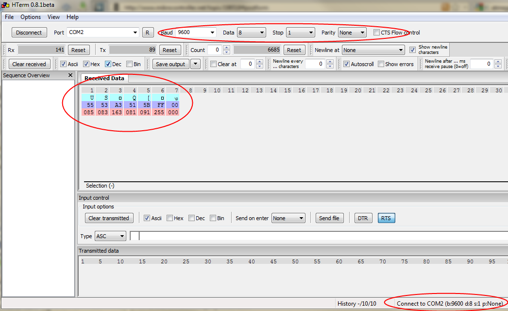

Forum: Mikrocontroller und Digitale Elektronik ATmega uart via oszillator 1.8 geht irgendwie nicht
von Jens S. (straubej)
ich versuchs jetzt schon eine gewisse Zeit meinen ATmega8 mit dem PC
ueber Uart Kommunizieren zu lassen.
Erste versuche mit dem ATtiny 13 int. oszil ging ganz gut (Fanzis
Microkontroller Lernkasten).
Jetzt habe ich mir folgende Bauteile zugelegt:
ATmega8, 1,8432 MHZ Oszillator (4 Beine)
und versuche das erste Beispiel von
http://www.mikrocontroller.net/articles/AVR-Tutorial:_UART
Fusebits:
Low: 11100000
High:11011001
Lock:11111111
Ausgelesen mit dem mySmartUSB MK2 Tool (atmega nutzt das teil auch, denn
wenn ich den Oszillator ausbau geht gar nix mehr)
Passt 1,8432 vielleicht nicht an den atmega8?
Tja Test bezueglich der Frequenz habe ich auch gemacht:
via AVR Studio ein ASM gebaut, dass 1000000+-1000 us wartet und eine LED
an und aus schaltet, das passt etwa von der Zeit (1sec an 1 sec aus)
aber im Terminal kommt nur Muell an
55 53 A3 51 5B FF 00
sollte eigentlich
T e s t ! 13 10
bedeuten .... tja soweit so ratlos ...

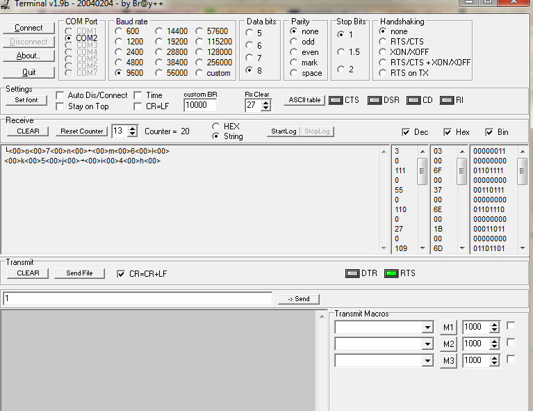

Hallo Zusammen,
erst mal Danke fuer die vielen Antworten ....
ok zu dem was ich noch gemacht habe:
- TXD mit RXD verbunden geht
- CLK/8 bin mir nicht sicher im mySmartUSB mk2 Tool gibt es die Option
fuer den atmega8 nicht beim attiny13 hab ich die gesehen ... bin mir
allerdings nicht so sicher ob son Teiler bei einem externen Oszillator
noch greifen würde ....also weis jemand obs den gibt, wie er sich nennt
und wo ich ihn verändere?
- Terminal auf 9600 8n1 ok
- U2X Bit habe ich nicht verändert - hätte ich sollen?
Ich hab noch nen Bild vom Terminal an gehangen...
Cheers Jens
von Spess53 (Gast)
Hi
CKDIV8 gibt es beim ATMega8 nicht. Und auch keinen sonstigen Prescaler
für den Takt.
Nein.
Was bekommst du denn, wenn du mehrere, gleiche Bytes sendest?
MfG Spess

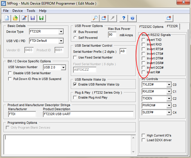

von Djongambo (Gast)
Direkt am PC oder hinter dem MAX232 auf der µc seite?
Mal mit dem Oszi die Signale durchgemessen? Ausgang µc -> Eingang MAX232
-> Ausgang MAX232 -> Eingang PC
P.S: Hatte neulich auch ein UART-Problem: Die Belegung der
RS232-Schnittstelle im Mainboard-Handbuch war falsch abgedruckt... hat
ne ganze Zeit gedauert bis ich das rausgefunden hatte ;-)
von spess53 (Gast)
Hi
Versuche mal das Hex-File. Das gibt bei mir bei 11,0592MHz die
ASCII-Zeichen $20-$7F mit 9600Bd aus.
MfG Spess
@ Spess53 Tja geht irgendwie auch nicht ....mist...
hab dir nen Bild dazu gelegt
Auf dem Atmega steht Atmega8a-pu, ich hatte gedacht ich hätte den
atmega8, das setzen der fusebits geht im myAVR_ProgTool auch nur mit der
Einstellung Atmega8 bei allen anderen kommt eine Fehlermeldung ...
Kann es daran liegen ....
@Djongambo ich hab kein max, ich benuze die Testplatiene vom Franzis
Lernpaket, da sind alle Serialpegel schon auf 5V normiert... Daran
liegts auch nicht - denke ich - da die Kommunikation mit dem ATtiny13
(auch Lernpaket) gut ging ... und auch die Kommunikation mit Kabel von
RXD an TXD ,dort wurde per ASM der UART simuliert
Vielleicht hat noch einer eine Idee .... gern auch abwegige...
ich bin immer noch nicht weiter ... hat vielleicht jemand noch ein
Progi, das ich in meinen mC flushen kann um zu testen worans liegt ...
von spess53 (Gast)
Hi
Nimm doch mal HTerm und schalte nur ASCII ein. Ich habe eher das Gefühl
das das Terminalprogramm in dem Bild Mist anzeigt oder falsch
eingestellt ist.
MfG Spess

und zwar hatte ich ja schon gesagt, das ich das Lernpaket Elektronik
Start mit USB von Franzis verwende, dort ist auf einer der ersten Seiten
beschrieben wie man den FT232RL für die Übungen konfigurieren muss ...
Naemlich: S.20 Uebungsbuch sagt: Fuer das Lernpaket werden jedoch
nicht-invertierte Signale benoetigt
Also Mprog(Bild) alle Häkchen an ...
Fuer die Kommunikation mit via UART mit dem ATmega8 und dem FT232RL
benötigt man die Standard-Einstellung also genau wie im Bild alle
Häkchen AUS ....
Das bedeutet, wer erst die Übungen macht und dann etwas eigenes probiert
wird hier eine Umstellung wie im Bild gezeigt vornehmen müssen ...
