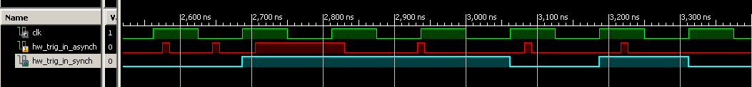

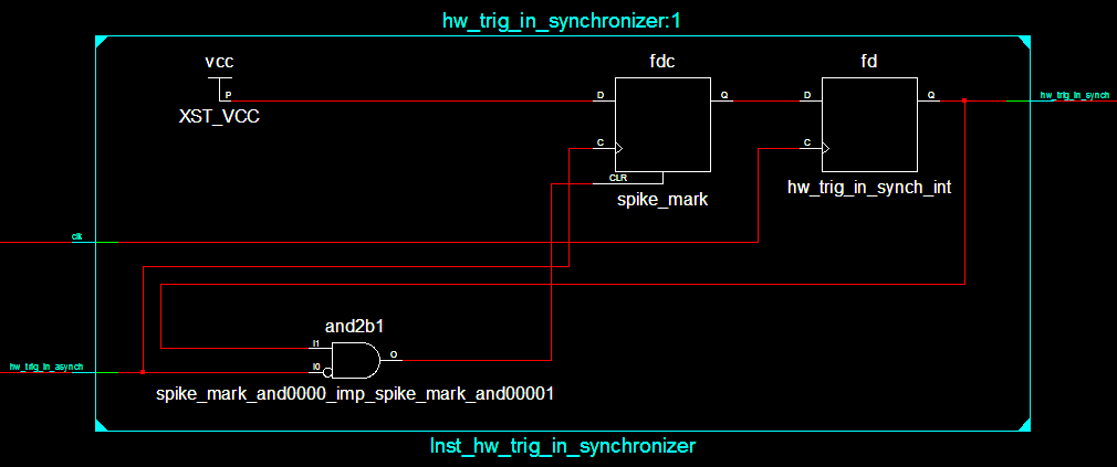

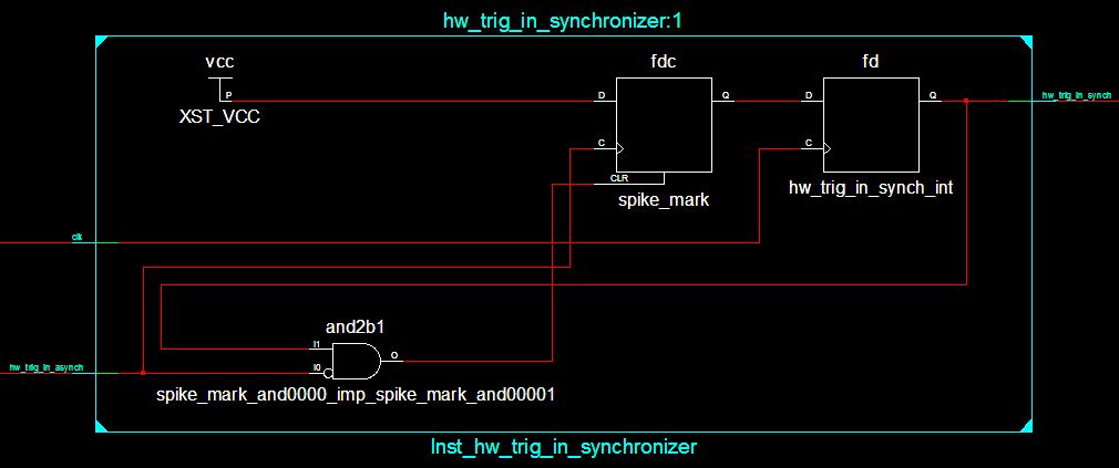

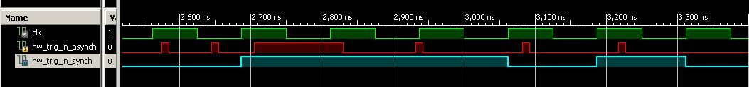

OP #1948036
Jetzt habe ich folgendes gefunden:
http://www.lothar-miller.de/s9y/categories/19-SpikePuls
Das würde wahrscheinlich mein Problem am besten lösen. Ich würde dann
aber nur 1 Synchro-FF (statt 2 FFs) verwenden und den synchronen Teil
mit den 8 MHz betreiben. Das einzige wo ich mir nicht ganz sicher bin,
wie ich das abändere, damit nicht nur ein einzelnes Spikeout Signal
ausgegeben wird, sondern dass Spikeout oben bleibt, während Spikein oben
bleibt.
Moderator (Firma: Titel) Persönliche Seite #1948060
Das war auch nicht sonderlich gut versteckt... ;-)
Das glaube ich nicht, denn deine Aufgabe ist ein andere...
Es ist auch nicht schneller als das einfache Einsynchronisieren über 1
FF. Denn wenn du das wegdiskutierst, bekommst du wieder ein asynchrones
Signal mit den hinlänglich bekannten Effekten...
> ich würde dann aber nur 1 Synchro-FF (statt 2 FFs) verwenden und den

Ich habe den "Spike zu Puls" Code von Lothar Miller
(http://www.lothar-miller.de/s9y/categories/19-SpikePuls) nun etwas
umgewandelt. Wie bei Lothar werden auch hier sehr kurze Spikes mit Hilfe
eines asynchr. FFs, das auf deren rising_edge() reagiert, erkannt.
Erkannte Spikes erscheinen dann beim nächsten rising_edge(clk) am
synchronen Ausgang des Moduls. Ich nutze zum einsynchronisieren ein
einziges synchr. FF, da ich davon ausgehe, dass mein Takt weit unter 200
MHz liegt. Bei mir bleibt dann der synchrone Ausgang solange auf '1',
bis an einem darauf folgenen rising_edge(clk) eine '0' als ext. Signal
anliegt. Angehängt habe ich die Simulation und die RTL-Ansicht.

Weiß jemand, wie kurz eigentlich ein Spike beim Spartan3 sein darf???

Das UND-Gatter sieht irgendwie zwielichtig aus...  :-/
1. Das verletzt mein Postulat zum nicht-kombinatorischen Reset.
2. Ich bin mir nicht sicher, was passiert, wenn hw_trig_in_synch_int='1'
ist und eine steigende Flanke am hw_trig_in_asynch kommt. Ich würde fast
behaupten, dass der Reset langsamer weggeht, als der Takt ans FF kommt.
Damit wäre die Taktflanke verpasst...
OP #1950284
Überzeugt :) Dann muss wohl eine HW-Lösung zum Abfangen kurzer Pulse
her. Und einsynchronisiert wird dann über ein einziges synchrones FF.
Ich hoffe trotzdem, dass diese Gedankenspielerei auch anderen hilft.
Nochmals vielen Dank an Lothar!
