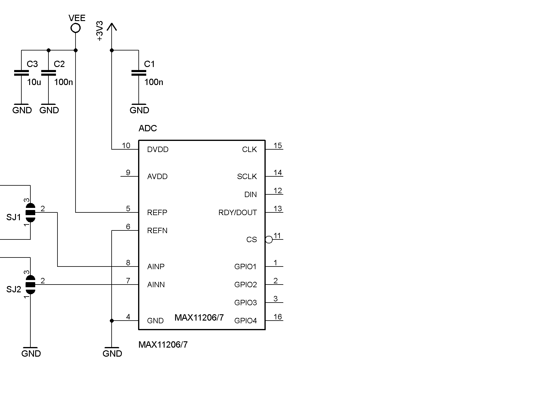

ADC: AGND mit an VREF?
Gast #1947608
Wie wäre es, wenn Du das Datenblatt aufmerksamer lesen würdest?
Aber ich bin mal nicht so:
DVDD = Versorgung des Ditial-Teils des ICs
AVDD = Versorgung des Analogteils des IC
AREF = Referenzspannung, die für die Werteermittlung verwendet wird
AVDD und DVDD sind getrennt, damit man zwischen DVDD und AVDD ggf.
gesonderte Filtermaßnahmen einbauen kann, damit auf den Analogteil
weniger Störungen (Rauschen, ...) vom Digitalteil einwirken können.
Welche Spannungen wo aniegen müssen beschreibt das Datenblatt.
Außerdem sollte es irgendwo eine "Application Note" oder ein
Schaltungsbeispiel im Datenblatt geben (je nach Hersteller).
Gast #1947610
Ja, das ist mir schon klar, aber OK, also verbinde ich am besten AVDD
mit DVDD und mache eine Drossel o.ä. dazwischen? Welchen Wert nimmt man
hierzu? Kann mir da einer nen Tipp geben? Oder sogar LC?
Stefan B. schrieb:
> AVDD ist GND für die Signale an AINP pder AINN
What??
Gast #1947791
Ich muss das nochmal hochholen, sorry!
Hat vielleicht echt jemand einen Tip für mich, wie ich AGND und DGND
voneinander trenne.
Ich suche jtzt schon ne Weile im Internet, aber wirklich nützliches habe
ich noch nicht gefunden.
Problem ist auch, dass ich an meinem ADC DREI! Versorgungen mit einer
gemeinsamen Masse habe.
Wie verdrahte ich das am besten?
Die Vref mache ich direkt mit Vref+ und Vref- an Vref-Quelle GND und +.
Dass AVDD würde ich jetzt gerne entkoppeln, aber halt wie?
