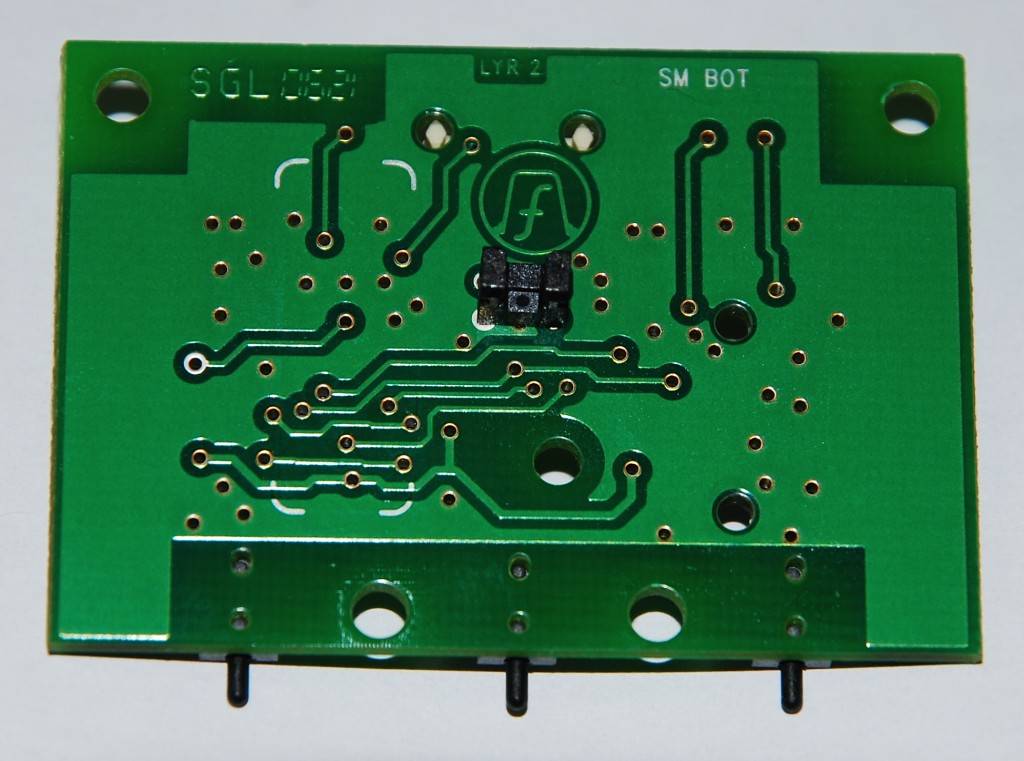

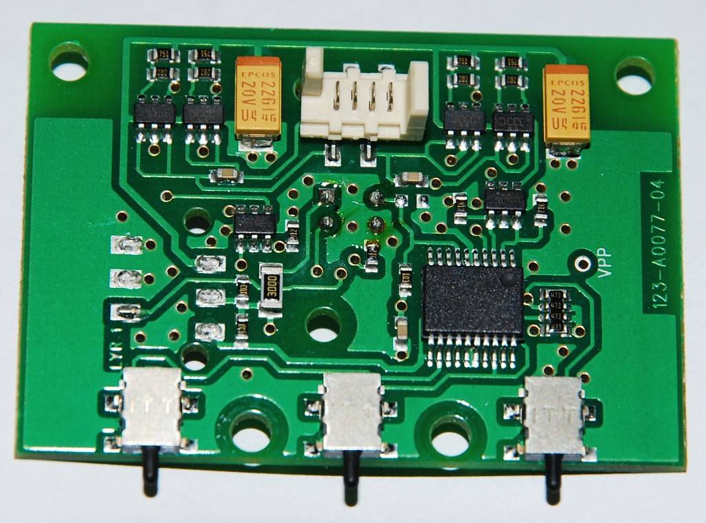

Auf der Treiberplatine ist ein PIC16LF819 verbaut. Ich denke, dass die
Platine über I²C-Bus angesprochen wird. Auf der Platinenunterseite ist
eine Mini-Lichtschranke bestückt, die vermutlich zum Anfahren des
Referenzpunktes dient (Stieft in Alu-Nut).

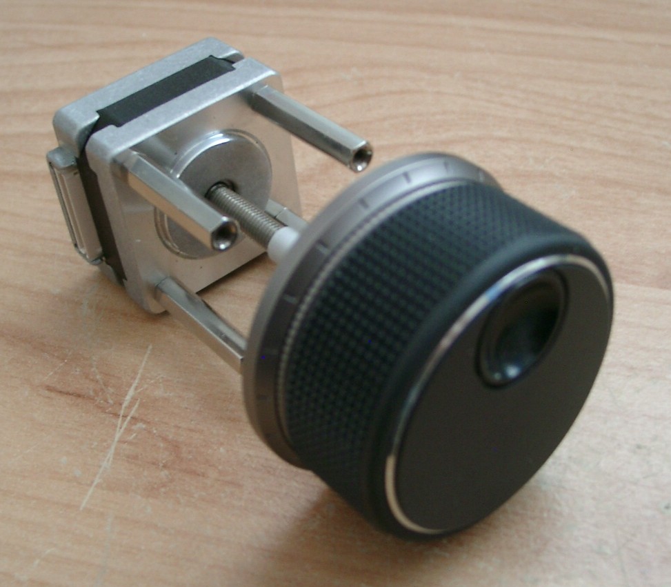

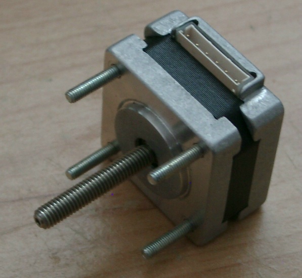

Die ganze Mechanik ist sehr solide (gefrästes Alu). Der Stempel (braunes
Teil) kann durch eigene Mechanik (M8-Innengewinde) ersetzt werden.
Fazit:
Mechanik: Gutes solides Teil zum Basteln
Elektronik: Auch sehr gut, wenn man ein Reverse Engineering betreibt.

Auf der kleinen Platine ist wohl sogar die Treiberschaltung für den
Motor mit drauf die 4 IC die mit 333 gekennzeichnest sind.
http://www.fairchildsemi.com/ds/FD%2FFDC6333C.pdf
Die ICs die mit 3059 beschriftet sind konnte ich leider noch nichts
drüber finden aber hier gehen die Gates der Fets hin.
MfG Kai

hat schon jemand von euch das Teil zum "drehen" gebracht? Ich hab 3
Stück geliefert bekommen, alle mit Platine. Schaltung ist soweit auch
klar, der 3059 dürfte ein dual n-kanal Mosfet zur Pegelwandlung sein.
Evtl. kann ja ein PIC-Anhänger mal Versuchen den 16lf819 auszulesen. Ich
hab leider keine Hardware für PIC's.

Oben im Thread sind zwei Bilder der Platine. Das Bild mit der
Bezeichnung 310446_top.jpg zeigt auf der linken Seite die Lötpads wo der
6 polige Stecksockel war. Sagen wir das im Bild oberste der 6 Lötpads
hat die Nummer 1 und das unterste die Nummer 6, dann muß an Pad 4 die
Versorgungsspannung von 5V angelegt werden. Pad 3 ist GND.

Ich habe eine andere Frage zu dem Schrittmotor selbst, ich kann mit den
Einheiten für "Dent Torque" und "Holding Torque" nichts anfangen, beides
sind ja Drehmomente, die Einheit ist standardmäßig nunja N*m, doch
angegben sind g*cm - was ja nichtmal eine Arbeit/Energie ergibt...
Ich komme damit nicht weiter, kann mir jemand helfen?!
von V. B. (dr-robotnik)
Vieleicht muss man den Wert ja einfach nach F=m*g mit g=9.81 umrechnen?
von Simon (Gast)
Der Hintergrund erschließt sich mir zwar nicht - ein Drehmoment so
verrechnet anzugeben, aber anders gesehen ist es wohl der einzig
sinnvolle Weg von einer Masse zu einer Kraft zu kommen.
Die sich ergebenden Werte scheinen etwas gering, sind aber durchaus
plausibel:
Das Haltemoment dieses Motors liegt damit bei 0.049N*m (4.9N*cm),
das Rastmoment bei 0.0078N*m (0.78N*cm).
Zum Vergleich - ein 1.8°/42x42x33mm-Schrittmotor besitzt ein Haltemoment
von 0.26N*m, bei 39mm Tiefe: 0.33N*m, bei 50mm Tiefe: 0.5N*m

Nun wollte ich nochmal, für alle die sich hauptsächlich für den Motor
interessieren - so wie ich es tue - ein paar Daten dieses Teils
bekanntgeben:
Schrittmotor - Mechanische Daten
Die Welle schaut frontseitig ab dem Flansch 28mm heraus und verfügt
durchgängig über ein normales M5-Gewinde (0.8mm Steigung).
Rückseitig ist die Welle etwas vertieft erreichbar und geschlitzt, sie
lässt sich so also per Schraubendreher bewegen.
Der Flansch hat einen Durchmesser von 22mm und ist ~1.8mm hoch.
Die M3-Senk-Philipskreuz-Schrauben, welche den Motor zusammenhalten und
gleichzeitig befestigen, sind über vier 25mm lange
M3-innen/innen-Gewindebolzen mit der Mechanik verbunden, haben eine
Gewindelänge von 30mm. Frontseitig schauen sie ~12mm über der
Basisfläche des Motors hinaus.
Alles weitere ist ja gut dem Bild des ersten Postings zu entnehmen...
Angefügt sind noch ein paar Bilder des nackten Motors.
Zum Steckverinder: Wie auf den Bildern gut zu sehen ist nur jeder zweite
Kontakt tatsächlich belegt, der eine, jeweils zwischen den
Windungsanschlüssen befindliche, Pin ist komplett unbelegt. Leider
nicht, wie hoffen könnte, eine Mittelanzapfung der Spulen...
Wenn jemand noch etwas wissen möchte... Ich messe gern nach.

hier ein Update zu meiner Verwendung der Schrittmotore...
Ich habe es noch nicht erwähnt: Ich möchte Sie als Drehgeber nutzen -
und das sogar in einem professionellem Gerät! Auch wenn es eine
zweckentfremdung darstellt, sind die Ergebnisse einfach überzeugend!
Meine Tests mit den, geradezu winzigen, Moons-Steppern beginnt erst,
doch alle Parameter sind optimal und der Aufbau verhält sich bislang
super. Das schrittgenaue 'auslesen' funktioniert gut, ohne Störungen
oder Phantomschritte.
Der Hauptgrund, weshalb ich in dieser Applikation keinen normalen
Encoder verwende, ist, dass der Knopf recht groß und schwer ist -
angeschlossen an einen normalen, hochwertigen Drehgeber mit
vergleichbarer Auflösung (sowas wie die EN-Serie von Bourns...), ist das
Drehgefühl sehr 'minderwertig', zumal auch bei den höheren auflösenden
Encodern zumeist keine Dents mehr vorhanden sind; welche aber, bei
entsprechend gewählten Parametern, ein noch besseres Fein-Drehgefühl
vermittelt, dass man wirklich Digitgenau einstellen kann.
Naja, da das entstehende Gerät mein eigenes Projekt ist, 'spiele' ich
auch ganz gern bei den einzelnen Baugruppen mit zusätzlichen Features.
Jetzt, wo der Drehgebereinheit einen Schrittmotor als Grundlage hat,
schaue ich mal wie gut sich ein taktiles Feedback einbauen und nutzen
lässt.
Bei weiterem Fortschritt werde ich dazu mal einen separaten Thread
(Artikel?!) bzgl. der Umsetzung erstellen...
Anbei noch ein paar Bilder, bevor er (jetzt), zum besseren Testen, in
ein provisorisches Gehäuse wandert.
Die Umsetzung der M5-Welle auf den Drehknopf, der eine 6mm Achse
aufnimmt, besteht aus einem Stück allseits bekannten Baumarkt-Aluprofil
- das passt wunderbar! Es ist ein OD-6mm-Rohr mit einer Wandstärke von
1mm, also einem Innendurchmesser von 4mm. Dieser ist dann auf 4.2mm
aufgebohrt wurden (der nötigen präzisen Zentrierung halber ist dies
vorzüglich in einer Drehbank zu machen!) und ein M5-Gewinde ist
hineingeschnitten (am besten auf der gesamten Länge des Motorwelle -
wobei man diese, wenn nötig, natürlich auch kürzen kann).
Zum Knopf - den ich sehr sexy finde :)
Ich war lange auf der Suche nach 'schönen' Drehknöpfen dieser Größe
(dieser hat nun 51mm Kragendurchmesser) doch wurde nicht fündig. In der
Zeitschrift Funkamateur habe ich dann tolle Drehknöpfe an etlichen
Yaesu-Funkgeräten gesehen und schließlich einen solchen, als Ersatzteil
für ein Yaesu FT-1000, besorgt und nutze ihn nun für mein Projekt.
Hier ist die Originalverwendung zu sehen:
http://jvgavila.com/ft1000d.jpg
Grüße
Sascha
