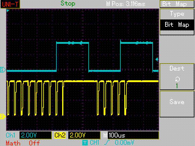

Stehe hier vor einem Problem, das eigentlich sowohl in den
Mikrocontroller-Bereich als auch hier rein passt...
Ich bin dabei mittels zwei Funkmodulen eine Funkstrecke aufzubauen, es
werden einfach seriellen Daten von UART zu UART übertragen. Soweit so
gut, Funktioniert auch, ABER: wie im angehängten Bild zu sehen, kommen
die Low-Pegel nicht gut an. (gelbes Signal). Keine Ahnung woran das
liegen könnte. Ist alles abgeschirmt, Störsignale sollten da eigentlich
keine reinkommen. Trotzdem ist da wie ein zweites Signal mit ca 20-25
KHz drauf, was mir die ganzen Low-Pegel vermasselt.
Jetzt habe ich mir überlegt, das ganze mit einem Tiefpassfilter zu
beseitigen. Ich übertrage mit 4800 Baud, das heisst maximale Frequenz
auf der Leitung wäre dann 2,4KHz.
Nur: Wie dimensioniere ich dazu einen Tiefpassfilter? Ich hab einige
Seiten dazu im Netz gefunden, aber nirgendwo wird erklärt wie man mit
einer Gegebenen Grenzfrequenz (in diesem Fall so um die 3KHz) die Werte
für R1 und C1 berechnen kann.
Oder gehe ich komplett falsch an dieses Problem heran? Gibt es andere
Möglichkeiten diese Störsignale zu entfernen?

Danke erstmal für die schnellen Antworten
A...aha Soooo. schrieb:
> Lass mich raten, die Verbindung ist TTL, nicht RS232 mit +-12V
Ja, stimmt. Also 0V / 5V
> das Kabel ist ein paar Meter ?
Nix Kabel, Funk. Die Verbindung vom Empfänger zum AVR ist eine ca 2cm
lange Leiterbahn...
Lothar Miller schrieb:
> Was kommt denn an, wenn du mit einem Schalter feste 0V und 5V auf das
> Modul gibst?
Eben, da kommen auch keine sauberen Pegel an, wenn 5V anliegen ist das
Signal auf dem Oszi high, wenn Low anliegt hab ich diese Störsignale und
keinen sauberen Low-Pegel.
Sieht man ja auf dem Oszi-Screenshot: Oben sauberes Signal ein, unten
zerhacktes Empfangenes Signal raus.

Falk Brunner schrieb:
> Wahrscheilich hat dein Empfänger ein Problem mit zu schwachem
> Empfangspegel, Störsignalen, schlechter Stromversorgung etc.
Empfangspegel sollte gut sein, der Sender liegt ca 2m daneben.
Störsignale... Denke ich eigentlich nicht, der Aufbau liegt schon ein
ganzes Stück vom PC weg. Leuchtstofflampen zählen auch als Störquelle?
Schlechte Stromversorgung: dem eerde ich mal nachgehen...
> Oder er braucht ein gleichstromfreies Signal mit höherer Frequenz.
> Probier mal 9K6 und höher.
Was? Baud?
Zur Info: Ich verwende folgende Funkmodule.
RXM-433-LR als Empfänger
TXM-433-LR als Sender
http://linxtechnologies.com/Documents/RXM-xxx-LR_Data_Guide.pdf
Ebenfalls ist eine "Squelch-Schaltung" (weiss nicht wie das auf Deutsch
heisst) wie aus dem Datenblatt aufgebaut, um das Rauschen wenn kein
Signal empfangen wird abzuschalten.
Funktion in etwa: Komperator der die Signalstärke (Analoger Pegel) misst
und ab einer festgelegten Grenze einen Analogschalter schaltet. Hat aber
keinen einfluss auf mein zerhacktes Signal.

#1947929
@  cyberlink (Gast)
>> Modul gibst?
Statische Pegel kann das Modul nicht übertragen, laut Datenblatt muss
die Baudrate zwischen 100-10k Baud liegen. 4k8 wärem demnach voll OK.
Kann sein.
Tu das.
>Was? Baud?
Ja.
AHA! Wenn die Unsinn macht, kommt sowas raus. Tu die erstmal abschalten!
Es kann auch sein, dass andere 433MHz Sender in die Suppe spucken.
Funkthermometer in der Nähe?
MFG
Falk

Gast #1948528
Ok, das Problem hat sich erledigt.
Grund war ein Pegelwandler der irgendwie mir diese Störungen reinbringt.
Das Teil einfach mal abgeklemmt, und schon kommt das Signal wunderbar
sauber an!
