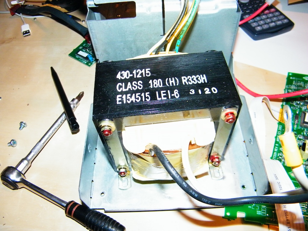

da ich für ein Netzteil einen Trafo (min. 120-150VA) benötige habe ich
mal eine USV ohne Verwendung aufgeschraubt und mir den Trafo angeschaut.
Bild: http://dl.dropbox.com/u/32032/trafo_kl.JPG
(Selbes wie im Anhang)
Wisst ihr was mir die Beschriftungen sagen?
Ist an meiner prinzipiellen Überlegung etwas falsch den USV Trafo
"umzudrehen" und ans Netz zu hängen? Aus dem Gefühöl denke ich der
dürfte über die 150VA Leistung nur lachen.

Ja die Leistung der USV kenne ich, 1000VA. Steht auch eher ausser Frage
dass er 150VA schafft ;-)
Was ich nur nicht weiß ist was Teile der Beschriftung heißen
"Class 180" habe ich hier gefunden:
http://forums.mikeholt.com/showthread.php?t=118738
Ich eroffe mir daraus die Belegung der 230V Seite zu bekommen. Die 4
Kabel sind alle leitend Verbunden. Wahrscheinlich müsstebn die 230V
zwischen Weiß und Blau angelegt werden. Nur kann ich mit meinem
Einfachen Multimeter die Spulenwiderstände nicht mehr korrekt messen.
Könnte natürlich auch sein dass es 2*115V in Reihe sind. Nur dann müsste
man noch wissen wierum in Reihe (gleichphasig?). Ich habe ein Forun
gefunden die den gleichen Trafo mit 110V betreiben. Nur kommen mir da zu
viele "vielleicht" vor ;-)

Ich hab fast den gleichen hier rumstehen, zumindest optisch (Leistung
glaub ich 8xxVA)
Bezeichnung leicht anders:
430-7103.5
E154515 LEI-49/28
Mess doch bitte nochmal nach, sollten wirklich alle Primäranschlüsse
untereinander verbindung haben ist dein Trafo vermutlich hinüber.
Bei mir hat die "Primärseite" eine 230V Wicklung (WS/SW) und eine
getrennte 26V(GE/BL). Die 26V Wicklung dient zum laden der Akkus. Die
"Sekundärseite" dient nur bei Netzausfall und liefert nur 14,5V (muss ja
auch wegen Û, Verluste...)
Alle Spannungen im Leerlauf.

Ich habe mal durchgemessen:
WS zu SW : 2.0 Ohm
WS zu GE : 2.1 Ohm
WS zu BL : 2.3 Ohm
SW zu GE : 0.3 Ohm
SW zu BL : 0.4 Ohm
GE zu BL : 0.2 Ohm
Wobei die gemessenen Werte vermutlich stark fehlerbehaftet sind. (10€
Multimeter).
Verstehe ich dich jetzt Richtig: "Primär" ist WS,SW mit 230V und auf
selber Seite angebacht ist ein Sekundärabgriff mit 26V ?
Und das mit den 14.5V müsste doch umgedreht sein? Also bei Netzausfall
liefert der Trafo 230V wegen den angelegten 14.5V.
Wobei 14.5V eh etwas wenig sind... ich bräuchte 20-30V Sekundär.
Ich bin nicht der Trafo-Fachmann, aber kann es sich Primärseitg nicht
auch um einen Spannungsteiler handeln? Mit meinen gemessenen Werten
wären es dann im Bereich 209+21V bis 200+30V (+/- einigen V wegen
problematischer Messung der niedrigen Widerstände). Das könnten dann
auch die beschriebenen 26V sein.
Mann früher hätte ich das Ding einfach ans Netz gehängt, heute denke ich
immer Tagelang drüber nach ;-)

Deine obigen Mess- Werte sehen in der OBEREN Dreiergruppe vernünftig
aus, mein Tip: diese WS und BL an 230 V.
die übrigen SW, BL etc. tauchen mehrfach auf - das solltest du anders
markieren (z.B. BL1, SW2, etc.)

Klasse Tasse ...
Primär ~230V ---- Sekundär
WS-BL --- 18Vpp   (leichtes Brummen)
WS-GE --- 18Vpp   (leichtes Brummen)
WS-SW --- 22Vpp   (stärkeres Brummen)
Gemessen im Leerlauf
Was mach ich jetzt? In den Schrank stellen und Trafo mit Datenblatt
kaufen?

Der Trafo hängt beidseitig an einer Platine und es ist nicht
offensichtlich welche Leitung an 230V hängt. Durchpiepsen der Anschlüsse
bringt auch keine klarheit, das Signal verläuft sich irgendwo zwischen
Relais und ähnlichem ;-)
Soweit scheint der Trafo ja zu funktionieren, nur knapp 18Vpp bzw.
12Veff sind zu wenig. Und das wieder hochtransformiere ist doch etwas
albern. Außerdem kann man in dem Bereich für DC auch auf die guten
PC-Netzteile zurückgreifen.

das Gerät sieht mir verdächtig nach einer APC USV aus.
Vor einiger Zeit habe ich mal den Netzeingang von so einer Kiste
durchgepiepst, ich schreibe mal aus der Erinngerung wie das ausgesehen
hat.
Von dem Kaltgerätestecker gehen zwei Drähte auf die Platine (genauer
gesagt über einen Mate-N-Lock Stecker, gibts bei Reichelt und ist sehr
praktisch).
Dann folgt ein Filter, eine Sammlung aus 1-2 Varistoren, Kondensatoren
und einer Entstörspule (zwei Spulen auf einem Kern).
Danach ging es auf ein Relais, das den Trafo zweipolig(?) vom Netz
getrennt hat.
Suche dir mal dieses Relais und überbrücke das Teil. Dann müsstest du
eigentlich messen können, welche Wicklung am Netz hängt.
Eigentlich ist der Netzeingang bzw. die komplette Umschalterei nicht so
wahnsinnig komplex aufgebaut, einen Schaltplan kann man dort noch gut
aufnehmen.
Die Leiterplatte ist doppelseitig, mit einem dünnen Edding kannst du dir
auf einer Seite die Verbindungen und Bauteile von der Rückseite
einzeichnen.
Über dem Trafo "hängt" kopfüber von der Platine der Kühlkörper mit dem
Mosfets herunter, der über einen großen (und lauten) Lüfter gekühlt
wird.
Ich würde bald behaupten, dass bei voller Belastung der Trafo auch
gekühlt werden muss, im Gerät lag er mit im Luftstrom.
Zumindest die 1500VA Version arbeitet mit einem 24V Bleiakku, das wäre
ein guter Anhaltspunkt für die zu erwartende Ausgangsspannung.
Wenn das kein APC-Gerät ist, bitte alles wieder vergessen ;)

Von den APC-USVs gibt's Schaltpläne im Netz.  Die sind zwar nur
von den kleinen BackUPSen, aber die Platine, die die verbauen,
ist die gleiche wie bei den SmartUPSen, es ist nur ggf. weniger an
Elektronik bestückt.  Ich habe diese Schaltpläne benutzt, um
seinerzeit meine SmartUPS 1400 zu reparieren (und selbst in der
sind nur jeweils 4 der 5 möglichen FETs pro Brückenzweig
bestückt).
Die Beschaltung der 230-V-Seite sieht man in diesen Schaltplänen
ganz gut.  Die zusätzliche Wicklung ist entweder irgendeine
Kompensationswicklung (schließlich schaffen die es, einen besseren
Sinus am Ausgang zu liefern als mein EVU :), oder aber sie dient
einer primitiven Laderegelung oder sowas.  Der Kram wird mit Relais
geschaltet.
Und ja, der Trafo dient natürlich auch dazu, die 24-V-Akkus da drin
zu laden.  Falls du die Ladegleichrichter suchst und nicht findest,
dann überleg' dir mal, wie die Brücken-FETs aufgebaut sind. ;-)
Stichwort: Substratdiode ...
