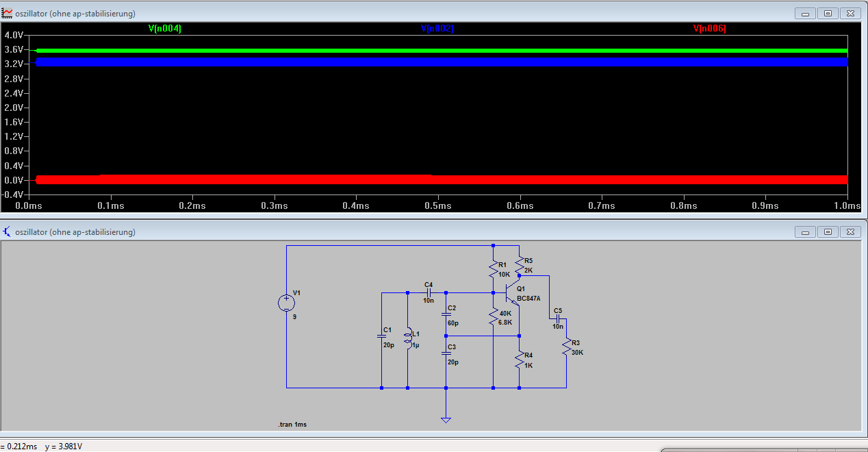

Nach langer Rumspielerei habe ich es endlich geschafft, meinen
Colpitt-Oszillator (zumindest mal in der Simulation) so schwingen zu
lassen, wie ich es geplant hatte (ich hatte anfangs das Problem einer
Übersteuerung, d.h. an der Basis meines Transistors lag eine so große
Amplitude an dass das Signal am Ausgang verfälscht wurde).
Morgen werde ich die Schaltung einfach mal aufbauen und schauen, ob sie
auch in echt schwingt, jedoch wollte ich mich davor noch erkundigen, ob
die Dimensionierung von den Größen her soweit einigermaßen passt oder ob
es noch etwas gibt, das ich nicht beachtet / ungünstig dimensioniert
habe (in der Simulation scheint es mir so, als sei die Schaltung nciht
wirklich stabil, denn sobald ich an einem der Parameter (Bauteilgrößen)
nur ein wenig rumspiel, bekomme ich wieder Probleme ; kann natürlich
auch sein, dass dies ein Problem mit dem Programm ist)
Im Anschluss möchte ich diesen Colpitt-Oszillator zu einem VCO
erweitern. Hierfür habe ich geplant, C1 durch eine Varaktordiode und
eine Trimmkapazität zu ersetzen. Die Varaktordiode steuer ich dann auch
über einen (hochohmigen) Spannungsteiler an, da diese nur mit positiven
Spannungen wie geplant funktioniert.
Sind diese Überlegungen soweit in Ordnung oder gibt es auch hier noch
irgendwelche Einwände?
Vielen Dank schonmal im voraus.
Gruß Benny

Helmut S. schrieb:
> Der Widerstand im Kollektor ist um eine Zehnerpotenz zu hoch.
> 200 Ohm aber niemals 2kOhm.

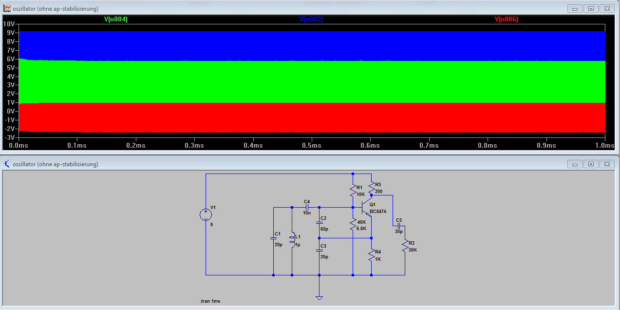

Mit 200 Ohm habe ich aber wieder genau das gleiche Problem, nämlich dass
meine Spannung an der Basis viel zu niedrig ist (bis -2V) und folglich
mein Ausgangssignal verzerrt wird (oder ist das wieder nur ein
Software-Problem?)

Helmut S. schrieb:
> Hab ihn mal etwas hochohmiger dimensioniert.
> Die Spannung am Kollektorwiderstand wird immer schlecht aussehen.
Bei meiner Dimensionierung sieht die spannung meines erachtens besser
aus, jedoch habe ich eine nur halb so große amplitude und ich weiß eben
nicht ob diese in der Realität Probleme bereiten könnte...
Da ich bis jetzt noch keien Erfahrung in dieser Richtung gesammelt habe:
reicht dein Signal von der Qualität her aus zur Übertragung ?
Der Kondensator C4 ist viel zu groß, dadurch wird der Schwingkreis mit
der Gate-Kapazität und C2/C3 belastet (Gate-Kapazität ist
temperaturabhängig).
Ich würde C1/L1 eher 200pF/100nH machen, damit der Schwingkreis
niederohmiger wird. Dann C4 möglichst klein machen, so dass die
Schaltung gerade noch stabil schwingt (Größenordnung ~10 pF).
Den Widerstand R5 kann man auch ganz weglassen und das Ausgangssignal am
Emitter abgreifen. Es sollte noch eine Verstärkerstufe mit hochohmigem
Eingang nachgeschaltet werden, damit der Oszillator nicht durch die Last
beeinflusst wird.
Johannes hat recht, C4 ist viel zu gross, der sollte kleiner sein als
C1, z.B 15pF. Aber C1/L1 mit 200pF/100nH finde ich zu viel, aber ein
Versuch mit 500nH/40pF wäre angebracht.
Der Oszi soll mit relativ grosser Amplitude schwingen, damit er stabil
und schnell anschwingt. Erst durch nichtlinerität des Transistors wird
dann bei grosser Aussteuerung die Amplitude begrenzt. Das bringt
natürlich Oberwellen mit sich, aber die musst Du ohnehin wegfiltern, wie
bereits erwahnt wurde.
Ein Tip: An L1/C1 kannst Du einen praktisch reinen Sinus auskoppeln
(wenn C4 klein genug ist) allerdings nur hochohmig (z.B. über ein
Dual-Gate FET oder als Anzapfung an L1 z.B. nach 1 Windung)
Zur Simulation würde ich noch einen Widerstand in Serie zu L1 nehmen,
(z.B. 5 Ohm) denn die begrenzte Güte der Spule (Q = 25..100) hat einen
grossen Einfluss!
