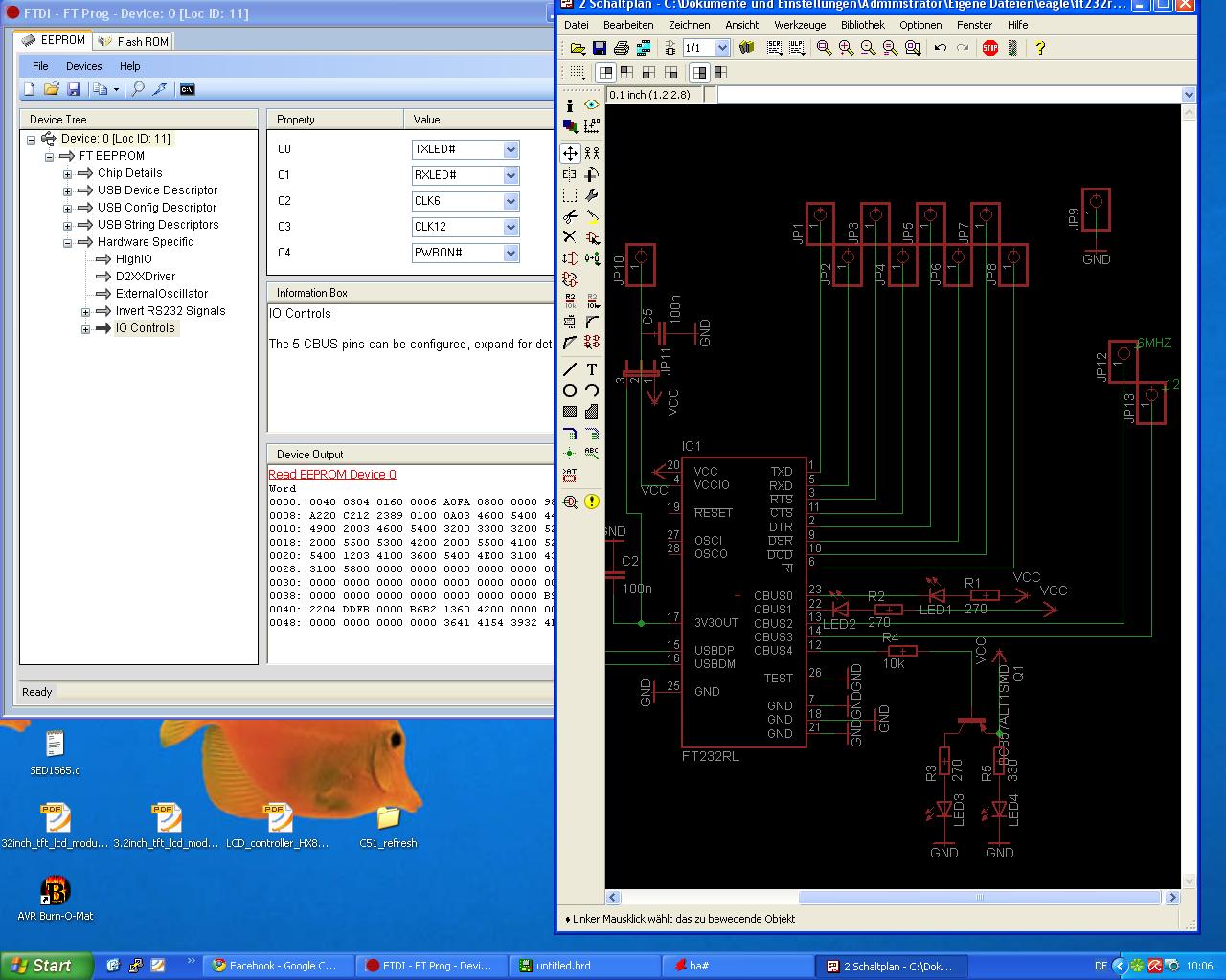

hmm dann weiss ich auch nicht vllt hilft dir ja das bild weiter

@mpl:
nach deinem Bild habe ich alles richtig gemacht
