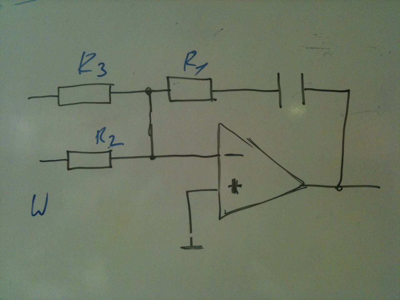

ich habe eine Prüfungsaufgabe und soll den Kp berechnen; nomalerweise
kein Problem; R1/R2 und fertig.
Hier ist jedoch ein weiterer Eingang gezeichnet; -r zusammen mit R3
Jetzt kommt in der Musterlösung als Antwort das Ergebnis, welches sich
aus der Division von R1/R2 ergibt.
Warum kann/muss(?) ich denn R3 vernachlässigen, ich verstehe es nicht!
Wäre nett, wenn ihr eine Antwort hättet.
Danke und Grüße
Marc

Danke für die schnelle Antwort.
Jetzt muss ich noch mal fragen, warum dieses komische Offset überhaupt
gebraucht/eingezeichnet wird, wenn man es ehe vernachlässigen kann????
Gibts dafür eine logische Erklärung.
Danke
Marc

Marc schrieb:
> Warum hier nicht, diese PI Aufgabe sieht doch aus wie ein Addierer?
Ein P-Regler ist ein Subtrahierer (deshalb der -Eingang am OPamp)...
Weil niemand weiß, was dort anliegt, kannst du das einfach mal als
Störgröße ansetzen, die dir die Summe verbiegt. Ohne konkrete
Beschaltung kann man da nichts weiter dazu sagen. Für ein Magnetventil
könnte über den R3 z.B. eine "Rüttelspannung" eingespeist werden, die
das festsitzen verhindert...
