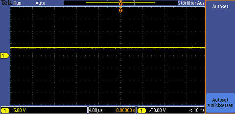

Das Ausgangssignal ist ein analoges Signal. Am Oszi bekomme ich kein
sauberes Signal das heisst ich habe nur vertikale Linien dargestellt.
Einstellungen am Oszi: 5V/Div, Periedendauer: 10ms
wie kann ich eine sauberes Signal bekommen? was habe ich hier denn
falsches gemacht

von Michael (Gast)
Ich glaube immer noch, dass du beim Messen einen Fehler machst.
Vertikale Linien bedeuten mehr als 10div Amplitude. Bei 5V/div und einem
1:20-Tastkopf würdest du also >1000Vpp messen. Das glaub' ich dir
einfach nicht.

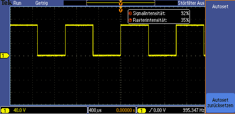

von Fabian (Gast)
Das ist ein Tektronik MSO 2014. Man kann ein Testsignal darstellen.Das
ist ein Rechecksignal (1KHz und 5V) selbst bei diesem Signal kriege ich
es nur bei 40V/div sauber dargestellt, wenn ich zum Beispiel 2V/div dann
werden nur vertikale Linien gezeigt.
Ich glaube die Einstellungen der analogen Eingang passen nicht zu meinem
Signal

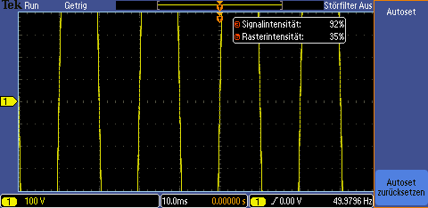

von Fabian (Gast)
ich habe jetzt das Testsignal am oszi gemessen. das ist ein
Rechecksignal(5V und 1Khz). Am Tastkopf habe ich jetzt 10.X vorher war
auf 1X
jetzt bekomme ich ein sauberes Rechecksignal am oszi dargestellt(Bild1).
Sobald ich die Messspitze an der Ausgangsanschluß des Sensor dann
bekomme wieder vertikale Linien(Bild2)

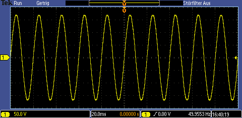

Dreh jetzt mal einfach den Y-Scale Knopf vom gelben Kanal solange, bis
du den Netz-Sinus siehst...
Du hast da irgendein Problem mit deiner Masseführung.
von Fabian (Gast)
Lothar Miller schrieb:
> Dreh jetzt mal einfach den Y-Scale Knopf solange, bis du den Netz-Sinus
> siehst...
oh ja endlich mal was! jetzt habe ich ne sinus-Signal.
In der Einstellung habe ich jetzt 50V/Div irgendwas stimmt noch net
außerdem der sensor soll ja reagieren wenn ich das Magnet ändere das
passiert leider net
von Fabian (Gast)
wenn ich die Masseklemme von der Masse am Oszi wegnehme und auf Autoset
drücke dann kriege ich das gleiche Signal wie aufm Bild "Sinus.png"
hm also mit oder ohne Masse kriege ich das gleiche Signal

von Stefan B. (stefan) Benutzerseite
Jo, schau mal auf die Frequenz: 49,9553 Hz.
Dein Testaufbau arbeitet als Empfänger für die Netzfrequenz.
Das kann ich mir nicht bildlich vorstellen.
Die Tastköpfe, die ich kenne (*), haben auf der Oszi-Seite einen Stecker
oder Buchse. Masse/Signal kann auf der Oszi-Seite nicht getrennt
angeschlossen werden.
Auf der Seite zum Messobjekt (Sensorschaltung) gibt es eine Spitze um an
das Messobjekt zu pieken und eine Litze mit Klemme (Kroko o.ä.) um an
den Massebezug des Messobjekts zu gehen. Beide müssen für die Messung
Kontakt haben. Ich hatte schon den Fall, dass die Litze mit Klemme
fehlerhaft war.
http://www2.tek.com/cmswpt/psdetails.lotr?ct=PS&ci=13418&cs=psu&lc=EN
> Ich stecke die Masseklemme am Tek, da wo die Massezeichen ist
Das ist nur korrekt, wenn du mit der Tastspitze das Signal des internen
Signalausgangs des Oszis misst so wie hier:

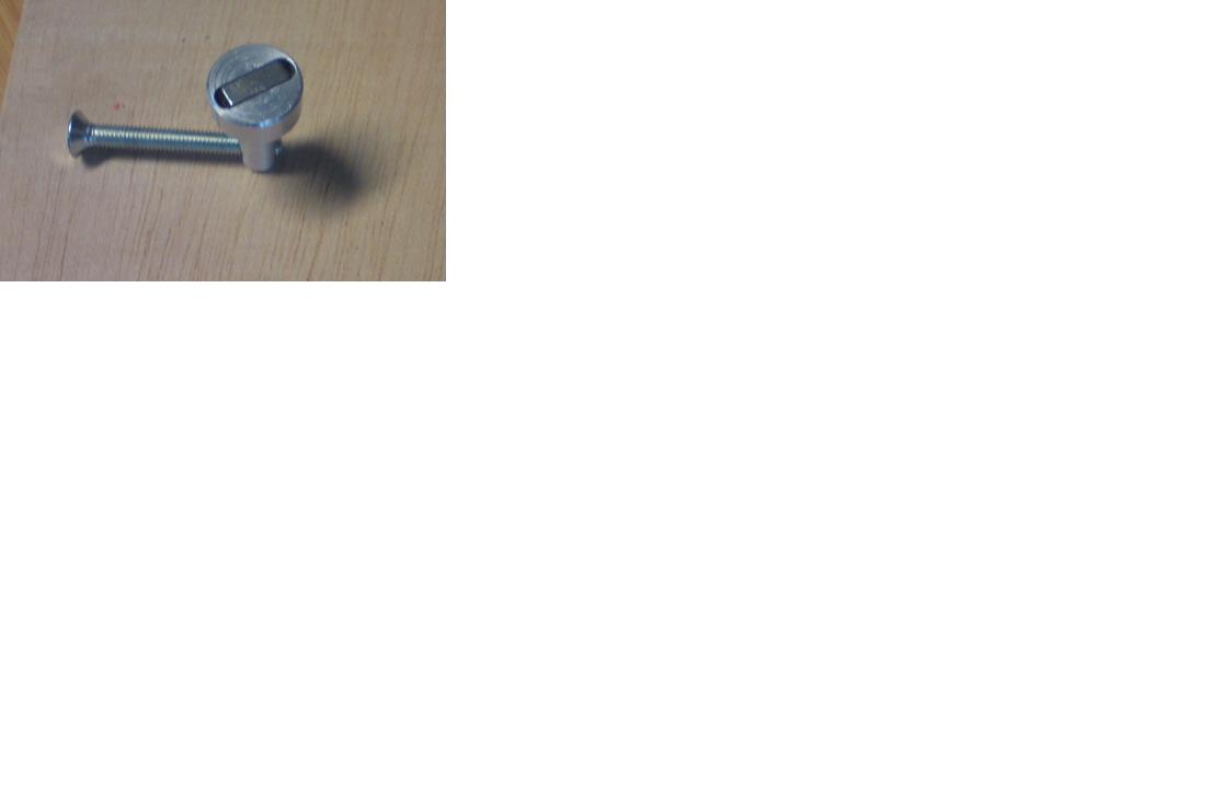

von Fabian (Gast)
im Anhang ist die wo das magnet liegt. Mit der Schraube kann ich die
Position des Magnetes ändern.
Fabian schrieb:
> der Sensor ist festgeschraubt. Ich kann das Magnet drehen und die
> Ausgangsspannug des Sensors messen.
> Ich möchte das Oszi benutzen, weil ich die Linearität(winkel zu
> Spannung) des Sensors testen möchte.Das sollte eine Rampe sein
> Mit dem Servtester kann ich den Servo so steuern bzw fahren lassen zum
> Beispiel von 0° bis 90°. So habe ich mir das vorgestellt
Das setzt aber voraus, dass der Servo linear arbeitet!
Es ist verständlich, dass du das schöne Oszi benutzen willst.
Aber du brauchst ja zwei Signale für eine 2D Darstellung.
Eins für die Ablenkung in X Richtung und eins für die Ablenkung in Y
Richtung. Die Y Ablenkung soll die Spannung aus deinem Sensor sein.
Aber was nimmst du für die X Richtung?
Eine einfache X Ablenkung ist mit der eingebauten Zeitablenkung des
Oszis im Sekunden bis Mikrosekundenbereich möglich. Aber dabei musst du
den Magneten auch innerhalb der eingestellten Zeit bewegen! Und die
Bewegung sollte möglichst linear sein, wenn du die Linearität des
Sensors beurteilen willst.
Eine solche zeitlich dynamische Messung ist IMHO wesentlich aufwändiger
als der Vorschlag von Lothar.
Bei Lothars Verfahren (Prinzip Goniometer
http://de.wikipedia.org/wiki/Goniometer) hast du alle Zeit der Welt, um
die Position des Magneten so genau wie möglich einzustellen und dann die
Messung zu machen.
Das Multimeter ist eventuell einfacher ablesbar als das Oszilloskop,
aber du kannst auch den Signalpegel aus dem Oszilloskop auslesen.
Die Linearität der Winkelvorgabe dürfte besser als mit dem Servo sein,
so dass du den Ergebnissen eher trauen kannst.
