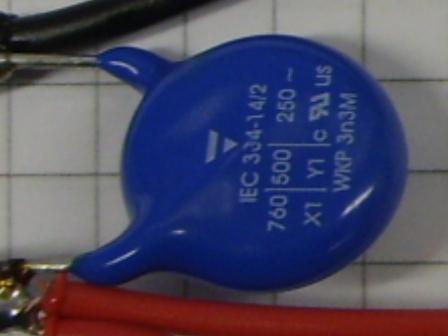

Hallo, ich suche solche Kondensatoren, kann sie aber nirgens finden. Wer kann helfen, wo kann man die kaufen?

Schau mal bei dem Hersteller vorbei: EPCOS
#1949567
>ich suche solche Kondensatoren, kann sie aber nirgens finden. Warum gurgelst du denn nicht selbst mal nach dem Bauteilenamen "WKP 3n3"?? http://www.vishay.com/docs/22206/22206.pdf Kai Klaas
#1949589
Kai Klaas schrieb: > Warum gurgelst du denn nicht selbst mal nach dem Bauteilenamen "WKP > 3n3"?? Weil ich manchmal Tomaten auf den Augen habe... Ich habe nach WKP332 gegurgelt... Wo bekomme ich diese EPCOS oder VISHAY Teile? Wenn dir Klasse X2 statt X1 reicht, gibts für 22 Cent bei Reichelt was: http://www.reichelt.de/?ACTION=3;ARTICLE=32009;PROVID=2402
#1949606
Εrnst B✶ schrieb: > Wenn dir Klasse X2 statt X1 reicht, gibts für 22 Cent bei Reichelt was: Das ist ganz lieb, aber ich brauche unbedingt genau diese Keramikkondensatoren. Bin irgendwie zu doof die zu finden... Graue Maus schrieb: > > Das ist ganz lieb, aber ich brauche unbedingt genau diese > Keramikkondensatoren. Hmm... "besser" geht auch nicht? Also z.B. ein Y2-Typ statt dem X1? Hätte mehr Impulsfestigkeit und bessere Isolierung. Aber vermutlich auch mehr Volumen. Wenn du keine Angst vor den Polen hast: http://www.tme.eu/de/katalog/?art=CY1V%203N3 oder http://www.tme.eu/de/katalog/?art=CY2V%203N3 Anderer Hersteller, aber auch blau lackiert ;) Falls die Links nicht gehen: Artikel-Nr "CY2V 3N3" oder "CY1V 3N3" bei tme.eu suchen.
Da es sich um ein Teil von Vishay handelt, bei einem Distributor, der
Vishay-Teile führt. Also, husch husch, auf die Seite von Vishay und dort
nach Distributoren in deiner Nähe suchen.
Aber solche keramischen Y1-Kondensatoren werden auch von anderen
Herstellern fabriziert. Du mußt sicher nicht ganz genau dieses Teil von
Vishay einsetzen.

Vergleichbares Teil von Murata, zu finden hier: https://www.distrelec.de/ishopWebFront/catalog/product.do/para/keywords/is/DE1E3KX332MN5A,DE1E3KX332MN5A,,Entst%C3%B6rkondensator_3300_pF_250_VAC_,_400_VAC,Keramik_Funkentst%C3%B6rkondensatoren_bedrahtet/and/language/is/de/and/shop/is/DE/and/series/is/1/and/id/is/01/and/node/is/DC-33075/and/artView/is/true/and/productNr/is/830089.html

Habe eben bei Arrow Advantage angerufen. Die nehmen von einem Erstbesteller nur schriftliche Bestellungen oder Fax an. Den gewünschten Kondensator (Vishay - WKP332MCPEJ0KR Stückpreis 0,44€) haben sie nicht auf Lager, Lieferzeit 12 bis 16 Wochen. Mindestabnahmemenge ist 500 Stück, aber ich müsste 2000 Stück bestellen, das wär die Mindestliefermenge des Herstellers. Wenn ich jetzt ne Firma hätte, würd ich meine Leute entlassen, Hartz IV beantragen und den Kram in China fertigen lassen...
#1950862
> Das ist ganz lieb, aber ich brauche unbedingt genau diese > Keramikkondensatoren. Es gibt ziemlich ähnliche, auch von Vishay, als "VY1 Series". Siehe http://www.vishay.com/docs/28537/emirfiy1.pdf Diese kosten bei Digikey (Teilenr. BC2377-ND) ca. 15 Cent bei genannter Abnahmemenge. Welche Details (Freigabe, Verlustfaktor) gegen diese sprechen, musst du selbst klären. Graue Maus schrieb: > Wenn ich jetzt ne Firma hätte, würd ich meine Leute entlassen, Hartz IV > beantragen und den Kram in China fertigen lassen... Was ein Glück, das du keine hast. Der Kondensator ist ein 08/15 Standardteil. Gibts mit derselben Spezifikation von verschiedenen Herstellern. Gibts mit BESSERER Spezifikation von verschiedenen Herstellern. Geeignete Ersatzteile werden dir geradezu nachgeschmissen. Warum versteifst du dich so auf exakt dieses Teil?
Hhm, X1 bei 760VAC und Y1 bei 500AC ist wohl kaum ein Standardbauteil,
eher ein Exot.
Kai Klaas
Kai Klaas schrieb: > Hhm, X1 bei 760VAC und Y1 bei 500AC ist wohl kaum ein Standardbauteil, > eher ein Exot. Ups, die schrägen Spannungen habe ich übersehen. Dann wäre doch der Verwendungszweck interressant. Evtl. braucht die graue Maus den garnicht für AC sondern für DC (Rotes+Schwarzes Kabel im Bild)
#1950940
Εrnst B✶ schrieb: > Kai Klaas schrieb: > >> Hhm, X1 bei 760VAC und Y1 bei 500AC ist wohl kaum ein Standardbauteil, >> eher ein Exot. > > Ups, die schrägen Spannungen habe ich übersehen. > > Dann wäre doch der Verwendungszweck interressant. > Evtl. braucht die graue Maus den garnicht für AC sondern für DC > (Rotes+Schwarzes Kabel im Bild) Und für RF, siehe Kurve aus Datenblatt Habe genau mit diesem Kondensator beste Erfahrungen gemacht, deshalb habe ich mich auf den versteift, werde trotzdem andere Kondensatoren mal testen. Habe den gerade bei Bürklin gefunden und gleich bestellt :-)
#1950971
>Habe genau mit diesem Kondensator beste Erfahrungen gemacht, deshalb >habe ich mich auf den versteift, werde trotzdem andere Kondensatoren mal >testen. DAS kriegen die anderen auch hin!! Kai Klaas
#1951983
Kai Klaas schrieb: > DAS kriegen die anderen auch hin!! Schaun wir mal, die Impedanz geht immerhin runter auf 0,15 Ohm bei 25 MHz Antwort schreiben |
