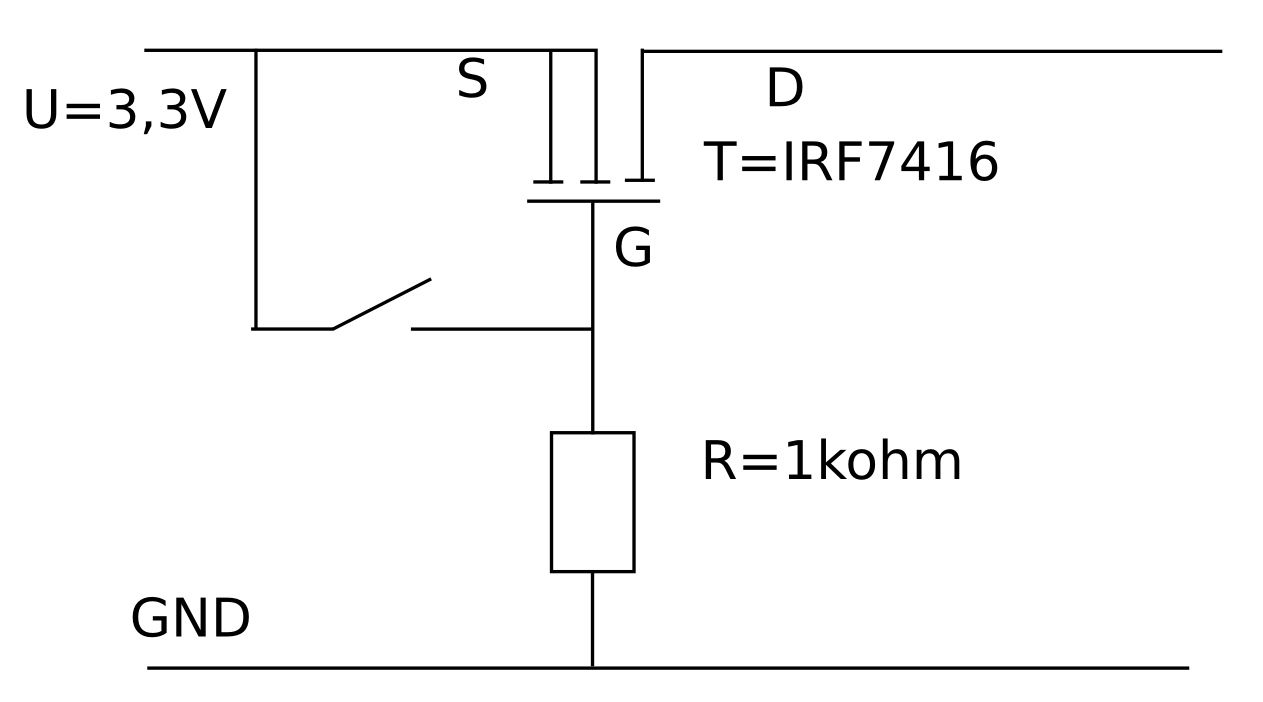

von Mar (Gast)
danke für die vielen Antworten. Ich hab mir den IRF7416 mal angeschaut
weil es den auch beim C* gibt. (Quasi um die Ecke) Ich hoffe das der die
3A gut bewältigt. Der Versuch wirds zeigen. Im Anhang mal der geplante
Aufbau. Ich hoffe das die 1kohm passen und die Gatekapazität nicht zu
lange zum umladen braucht.
Grüße, Mar
von BMK (Gast)
Mar wrote:
>Ich hoffe das der die 3A gut bewältigt. Der Versuch wirds zeigen.
Wird er nicht. Sieht man schon an Fig.1. Bei rd. 3V wird er
halbleitend und raucht ab.
Wenns ein P-Kanal in dem Gehäuse sein soll,
muss er schon für unter 3V spezifiziert sein. Beispiel:
http://www.vishay.com/docs/72789/si4463bd.pdf
Gibts z.B. bei kessler-electronic.de
von Mike J. (linuxmint_user)
Der NTR2101P kann 3A schalten und verträgt 8V.
Der Gate Widerstand beträgt bei 3V ca. 50mOhm.
Man kann auch zwei parallel schalten, jeder MosFET mit separatem Gate
Widerstand.
