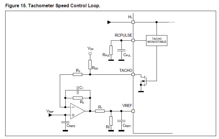

ich bin gerade dabei eine Turbine (U71MX) mit dem Motortreiber L6235 zum
Laufen zu bringen. Das klappt soweit ganz gut. Jedoch verstehe ich die
Schaltung, die um diesen Baustein laut Datenblatt aufgebaut wird, nicht.
In dem Schaltbild ist VDD = 5V
Und in dem Datenblatt heißt es für VREF:
An op amp, configured as an integrator, filters the signal and compares
it with a reference voltage VREF, which sets the speed of the motor.
VREF kann Werte von -0,3V bis 7V annehmen. Empfohlen -0,1V bis 5V.
Eigentlich müsste ich die Drehzahl der Turbine doch nun mit dieser
Spannung VREF beeinflussen können. Leider reagiert sie aber auf
Änderungen an diesem Pin nicht.
Hat jemand Anregungen dazu?

Der VREF Pin am L6235 dient als Führungsgröße für die Stromregelung des
Motors. Die Spannung(Strom) wird über dem Shunt gemessen und mit VREF
verglichen. Die Stromregelung funktioniert mittels PFM. Über RCOFF
stellst du die konstante Auszeit der PFM ein. Der Shunt und die max.
Spannung an VREF. bestimmen den Maximalstrom. Empfohlen wird eine max.
Spannung an VREF von 0,5V.
Bei einer Spannung von VREF = 5V und RSHUNT = 0,1OHm  würde der Treiber
versuchen den Motor auf 50A zu regeln und bei 0,5V auf 5A. Die Schaltung
am VREF Pin ist eine analoge Geschwindigkeitsregelung. Würde mal so
tippen dass deine Spannung am VREF Pin zu hoch ist.

Noch eine Kleinigkeit. Aus Deinem Schaltplan wird nicht klar, ob und wie
die Hall Sensoren angeschlossen werden.
von MaWin (Gast)
> NE5532.
> Einfach +5V/Gnd kann der auch
Nö.
Wäre zwar besser um negative Spannungen an Vref zu verhindern
(was er im Schaltplan nämlich komplett ignoriert hat),
aber er muss dann schon einen LM324 nehmen.
Ich versteh nicht, warum er nicht einfach die AppNote nachbaut,
wenn er nicht weiss, wozu die Signale alle da sind.
Der L6235 lässt den Motor mit voller Beschleunigung immer
schneller drehen, wenn man keine Tachoregelschleife dranbaut.
Damit man diese Regelschleife bauen kann, liefert der L6235
Tackopulse konstanter Breite aber halt unterschiedlichem
Abstand. Die Pulse drüfen so breit sein, daß sie sich bei
höchster Geschwindigkeit überlappen (Dauerplus), das stellt
man mit RCpulse ein. Natürlich könnte dieser Impulsausgang
auch in einen uC gehen der die Regelung übernimmt. Aber
analog glättet man diese Pulsfolge damit eine geschwindigkeits-
abhängige Gleichspannung rauskommt. Am einfachsten per RC-Glied,
besser mit einem OpAmp als LowPass Filter höherer Steilheit.
Dann vergleicht man diese Spannung mit eine Vorgabe, um zu
erfahren, wie schnell der Motor schon ist. Ist die Spannung,
also das aktuelle Tempo, geringer, löegt man an Vref die
Spannung an, die am shunt abfallen soll, also dem maximalen
Motorstrom entspricht. Ist die Tachospannung höher als die
Geschwindigkeitsvorgabe, legt man an Vref 0V an damit der
Motor keinen Strom mehr bekommt. Und weil diese Form von an/ais
Regelung eine schlechte Regelung ergibt, sorgt man dafür, daß
der Übergang nicht schlagartig, sondern bei Annäherung erfolgt.
Vref darf aber nie höher werden, als der maximale shunt Spannung
beim maximalen Motorstrom.
Die Kunst ist es nun, die Trägheit des Motors mit dem Trägheit
der Geschwindigkeitsregelung nachzubilden damit die Regelung
sauber wird.

Leider erhalte ich mit einem Spannungssignal an V_REF vor dem OpAmp
immer noch keine Änderung meiner PWM Signale vom Baustein L6235.
Kann man aus Testzwecken diese Regelschleife übergehen und einfach mal
eine Spannung direkt an den PIN 13 : Vref am L6235 anlegen. Es ist nicht
so, dass ich das noch nicht versucht habe -g- Aber auch hier sehe ich
keine Änderung des PWM's. Habe dort eine Spannung von 0 - 5V angelegt.
Dummerweise auch mal -0,24 V. Irgendwie soll man ja keine negative
Spannung anlegen. Jedenfalls zieht dieser Eingang des Treibers keinen
Strom. OpAmps ziehen ja am Eingang auch keinen Strom. Kann man das damit
vergleichen?
Es würde mir sehr helfen, wenn ihr mir weitere Erklärungen geben
könntet.
Viele Grüße,
Stefan.

von Stefan M. (stefan_m)
So, ich hab mir jetzt einen neuen L6235 besorgt und die Schaltung drum
herum komplett neu aufgebaut. Also neues Layout.
Vor die Hallsensoren hab ich jetzt jeweils eine Diode 1N4148 gesetzt,
damit kein Strom in die Turbine zu den Hallsensoren zurückfließt.
Leider dreht sich die Turbine nicht und macht immer noch diese pieps
geräusche. Ursache ist scheinbar das PWM Signal, welches nicht
Phasenverschoben aus dem Baustein kommt. Also alle PWMausgänge des L6235
sind zur gleichen zeit High und zur gleichen Zeit Low. Da kann die
Turbine auch nicht laufen.
Die Frage ist, wieso sind die nicht Phasenverschoben? Hat da jemand
einen Tip? Ich bin bei der Fehlersuche immer noch sehr orientierungslos
und probiere meistens einfach drauf los :(
Also ... alle Probleme haben sich in Wohlgefallen aufgelöst.
Die Dioden vor den Hallsensoren waren dafür verantwortlich, dass das
ausgegebene PWM nicht Phasenverschoben war. Die 5 V die am Ende
anliegen, sind also auch für die Hallsensoren in der Turbine selbst
relevant.
Das das Vref nie eine Auswirkung auf meine Umdrehungszahl hatte, lag
tatsächlich daran, dass dieser Eingang defekt ist.
Mit dem neuen Baustein lässt sich meine Turbine problemlos über Vref
steuern :)
Dann auf zur Reaktionszeitmessung ^^
