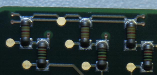

Ich habe eine Platine gefunden, bei der einige Leiterbahnen doppelt ausgeführt sind - kann mir einer sagen, aus welchem Grund man so etwas macht?

Sorry, gleiches Bild nochmal...das hier! Ist das eine Platine für HF? Wie viele Layer hat sie? Wie sieht die Rückseite aus?

Querschittserhöhung um Spannungsverluste zu minimieren, ergo höhere Strombelastbarkeit möglich. MfG

Udo Schmitt schrieb: > Ist das eine Platine für HF? Nein, absolut nicht HF! Ist aus einem alten, ausrangierten Messumformer. Udo Schmitt schrieb: > Wie viele Layer hat sie? 2 Udo Schmitt schrieb: > Wie sieht dievRückseite aus? Ist hart vergossen! HWK-Meister schrieb: > Querschittserhöhung um Spannungsverluste zu minimieren, ergo höhere > Strombelastbarkeit möglich. Dann würde es eine dickere aber auch tun. Strom hierduch ist aber vernachlässigbar klein, da gesamte Schaltung < 3.8mA verbraucht.

Verringerung der Leitungsinduktivität, warum auch immer. Oder ne "Angstleitung", falls eine reisst. :-) Könnte auch für eine Vierdrahtmessung sein.

Falk Brunner schrieb: > Könnte auch für eine Vierdrahtmessung sein. Bei Vierdrahtmessung wären die Leitungen aber nicht mehrfach miteinander verbunden. Vielleicht soll die Verbindung möglichst niederohmig sein. Eine einzelne dicke Leiterbahn hätte vielleicht Probleme beim Löten bereitet, wegen der einseitigen Wärmeabfuhr. gk Oder die Routingsoftware unterstützte keine beliebig breite Flächen, bzw. der Entwickler war zu faul das zu suchen. Also einfach noch ne Leitung dazu
könnte sein. Die Leiterbahnen bilden eine Kapazität. Vielleicht zur
Kompensation der Leitungsinduktivität?

Hallo, vor vielen vielen Generationen meiner CAD-Software hätte ich das auch so gemacht, weil da nur eine feste Breite für eine Verbindung vorgesehen war. Aber das war irgendwann im vorigen Jahrtausend, heute klicke ich rechte Maustaste und gebe eine andere Breite ein. Gruss Reinhard

So werden Durchkontaktierungen multipliziert. Lösung schrieb: > So werden Durchkontaktierungen multipliziert. Das scheint mir eine Fehlinterpretation zu sein...

Wenn du die Bahn am oberen Rand betrachtest und dann die linke und die rechte Ecke wo jeweils die 2 Durchkontaktierungen sitzen, dachte ich. Meine Idee ist: nur dort wo 2 Durchkontaktierungen sitzen gibt es auch die zusätzliche Leiterbahn.

Vermutlich haben Sie festgestellt das die Leiterbahnen zu dünn waren, Layouter war im Urlaub Krank beschäftigt, ein Gerbererditor zu teuer und dann haben Sie halt die Leiterbahnen mit der Hand dazugemalt. Oder es ist eine Verwirrschaltung deren Patentantrag im südperuanischen Patentbüro schlummert und Wirkung entfaltet wenn das ganze dreist dupliziert wird. Vielleicht hat der Layouter aber auch ein EMV-Seminar besucht, kam aber zu spät und hat das mit den differentiellen Leitungen falsch verstanden. Antwort schreiben |
