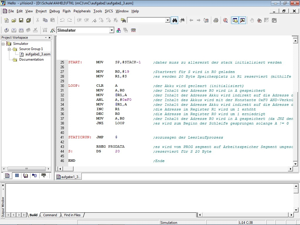

ich habe ein problem mit meinem 1. assembler programm.
es soll nur in der umgebung programmiert+getestet werden.
20 byte des internen RAM sollen für diese aufgabe reserviert werden:
folgenden programmcode(aufgeteilt auf 2 screenshots) habe ich bereits:
meine Fragen:
1. ist das Programm richtig so?
2. wie schaffe ich es nun, mithilfe einer Schleife, jene Speicherstelle
in S an der die Adressen des Subnetzes 1 beginnen zu finden, und diese
an der Stelle S1 zu speichern?
Seit wann haben Assemblerquelltexte die Endung .png?
Lies deine Frage nochmal durch, und frage dich: wirst du daraus schlau?
Warum taucht die Adresse von S nirgends auf, wenn du dort doch was
machen willst?
Sollen die 20 Bytes irgendwie verwendet werden?
BTW:
Der Befehl zum Zugriff auf den Programmspeicher heißt beim 8051 movx.

erstmals danke für die antwort lothar.
assemblerquelltexte haben immernoch die endung .asm, ich habe jediglich
screenshots vom programm gemacht.
wäre es von vorteil wenn ich die .asm datei uploade?
für S sind doch 20 Bytes reserviert?
also um alle klarheiten zu beseitigen:
die erste aufgabe war es, 20 speicherstellen zu reservieren, welche 8
bit netzwerkadressen darstellen sollten.
diese sollten mit der subnetzmaske 0xF0 maskiert werden und wieder auf
die speicherstelle geschrieben werden.
zu beginn sollen register und speicherstellen festgelegt werden, welche
verwendet werden. als sprungbefehl wird JNZ verwendet
nun soll dieses programm auf "wie schaffe ich es nun, mithilfe einer
an der Stelle S1 zu speichern?"  erweitert werden.
dies ist mein erstes assemblerprogramm.ich habe keine ahnung wie diese
aufgabe zu lösen ist.
mit freundlichen grüßen
