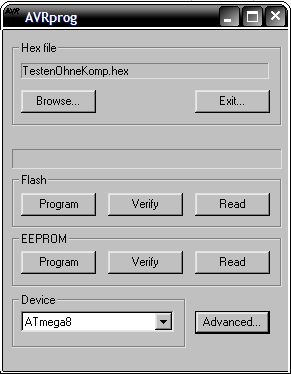

Hallo Löwe,
is ja jut, so schnell schießen de Preußen nich!
Dat jeht natürlich. und jetzt mal los.
Ich hoffe, daß Du einen ähnlichen Programmer hast wie in Bild 1.
Es gibt nun mehrere Möglichkeiten. Solltest Du Ausrüstung von "myAVR"
haben,
kannst Du schon mal deren Werkzeuge benutzen. Dort gibt`s `ne ganze
Menge.
Mußt Dich mal auf deren Seite durchwühlen.
Aus Bascom-AVR heraus geht`s mit den Einstellungen wie in Bild 2, aber
elendig langsam. Besser ist dafür wenn Du zusätzlich "Studio 4" von
Atmel installierst. Das sollte man bei Bascom-AVR sowieso, da es sehr
gut mit Studio 4b kooperiert. Ist manchmal ganz nützlich.
Im Programmordner von Studio 4 gibt es dann ein Unterverzeichnis
"AvrProg".
Wenn Du vorher Deinen Programmer mit dem PC verbunden hast startet die
Exe.
Dort mußt Du deinen µC einstellen und oben im Klappfenster den Pfad zu
Deiner Hex-Datei. Klick auf "Program" und schon geht die Post ab -
wesentlich schneller als über Bascom-AVR. Wenn das jetzt noch mit den
Fotoanhängen klappt, müßtest Du erst mal weiterkommen.
Gruß, unikum.

Hallo Löwe,
Bascom- AVR kann Deinen Atmega32 auf jeden Fall verarbeiten.
Bei Deinem  MKII könntest Du ja mal die Firmware aktualisieren. Aktuell
ist, glaube ich, v2.5. Vielleicht klappts dann auch mit Win`7.
Das Nähere zur Aktualisierungsprozedur findest Du auf der Netzseite von
myAVR. Du hast zwar Dein Brett getestet, aber soweit ich das auf einem
Foto erkenne ist dort ein 10 poliger Wannenstecker. Nicht, daß sich da
irgendwelche Dreher eingeschlichen haben, also in der Verbindung vom
MKII
(6 polig) zum RN-Controll.
Da Du Dich mit Studio 4 noch nicht einlassen willst, also mit den
Modulen, die Bascom-AVR verwendet, hänge ich Dir mal das AvrProg mit
ran. Das müßte auch ganz alleine laufen. Aber vorher alles anschließen,
sonst gibt`s auch nur eine Fehlermeldung.
Gruß Unikum.
