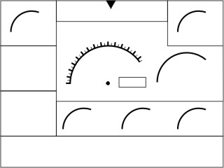

will nun endlich loslegen mit meinen Ledsee 320x240 display.
Display ist initialisiert 34 Layer nur Grafik.
kreise und linien in den Layern kann ich schon zeichnen.
nun will ich einige anzeigen Analog als bitmap erstellen und diese dann
in den 3 Layer als bild laden.
habe mir das ganze mit corel draw gezeichnet.
Mein erstes Problem wenn ich das Bitmap auf 320x240 pixel anpasse siht
es nicht schön aus. siehe anhang.
kann man das irendwie besser machen????
wie bekomme ich das bild in ein gcc h file so wie beim font
generator????
Vielen Dank
Andy
von Peter (Gast)
Ein Bitmap bestehet aber nur aus Punkten.
In dieser Grösse zeichnen, oder als Vektorgrafik erzeugen (z.B. mit
Inkscape) und dann ein Bitmap erzeugen.
> generator????
Da musst du dir wohl ein (einfaches) Programm schreiben und z.B. das
Bitmap als "Bit"map speichern (z.B. hart im Code). Also ein Array mit
320x440=140'800 Bits = 17600 Bytes, das du dann eins zu eins auf das
Display überträgst (Farbe oder Grautönen werdens natürlich mehr).
Es sei denn du willst die Linien als Linien und die Kreise als Kreise
Zeichnen, dann gibst du das wohl am Besten gleich so im Code ein, jede
Figur als ein Funktionsaufruf. Hat aber nur beschränkte Vorteile.

von pinky (Gast)
GIMP kann als .c exportieren

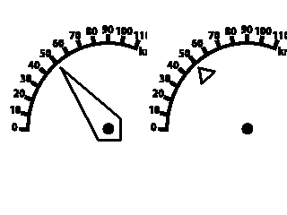

von Andreas H. (andy78)
Hallo
habe mal in paint ein paar freihand striche für das Ziffernblatt gemalt
und die sehen auf dem Display klar und deutlich aus weil si schwarz
sind und der hintergrund weiß.
im Inkscape ist zwar auch alles scharz weiß aber beim export werden
graustufen draus gemacht das geht natürlich nicht.
Ich habe auch nichts gefunden womit man in incscape schwarz weiß
exportiert.
von Inkscape (Gast)
Das Problem sitzt also vor dem REchner ;)
Du kannst in Inkscape einstellen, wie er die Bilder behandeln soll.
Stell das mal auf True Color um. Frag jetzt nich wie und wo - Google ist
dein Freund (oder eben Paint).

von Karl H. (kbuchegg)
> Was ich jetz noch habe ist das ich immer nur 8 bit in x richtung den
> Coursor setzten kann.
Das wird wohl daran liegen, dass dein Grafik LCD so organisiert ist,
dass jeweils 8 nebeneinander liegende Pixel zu einem Byte
zusammengefasst sind.
Du hast ein paar Möglichkeiten
* entweder du verzischtest darauf, dass du deine Anzeige an jeder
  beliebigen Position anzeigen lassen kannst.
  Sprich: Du legst alles so aus, dass jede Bitmap immer auf einer 8-er
  Grenze beginnt
* oder du legst dir 8 Bitmaps bereit in der die Anzeige jeweils um 1
  Pixel verschoben ist
* oder du schreibst dir eine Bitmap Anzeigefunktion, die eine Bitmap
  auch um 1 Pixel verschoben anzeigen kann. Sprich, die die Bits per
  Bedarf durchrotiert, so dass sich wieder alles ausgeht
* oder du zeichnest deine Skalen per Kreisbogen und Linien-Kommandos
  Und wenn ich mir so ansehe, wie lange du da jetzt schon rumdoktorst
  wäre das nicht die schlechteste Lösung.
  Zumal da ja auch viele der Funktionen sowieso brauchst um den Zeiger
  auch noch reinzumalen.

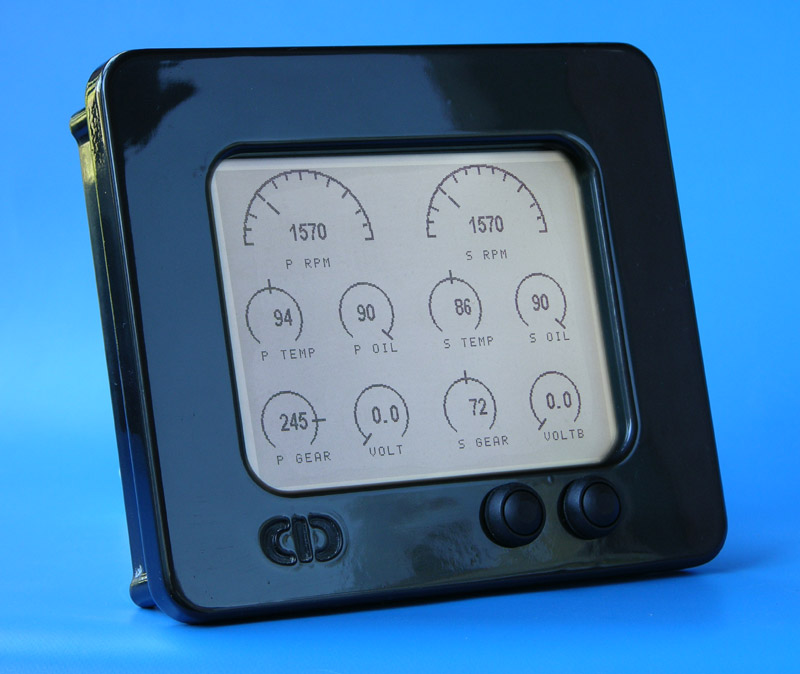

So was :-)
