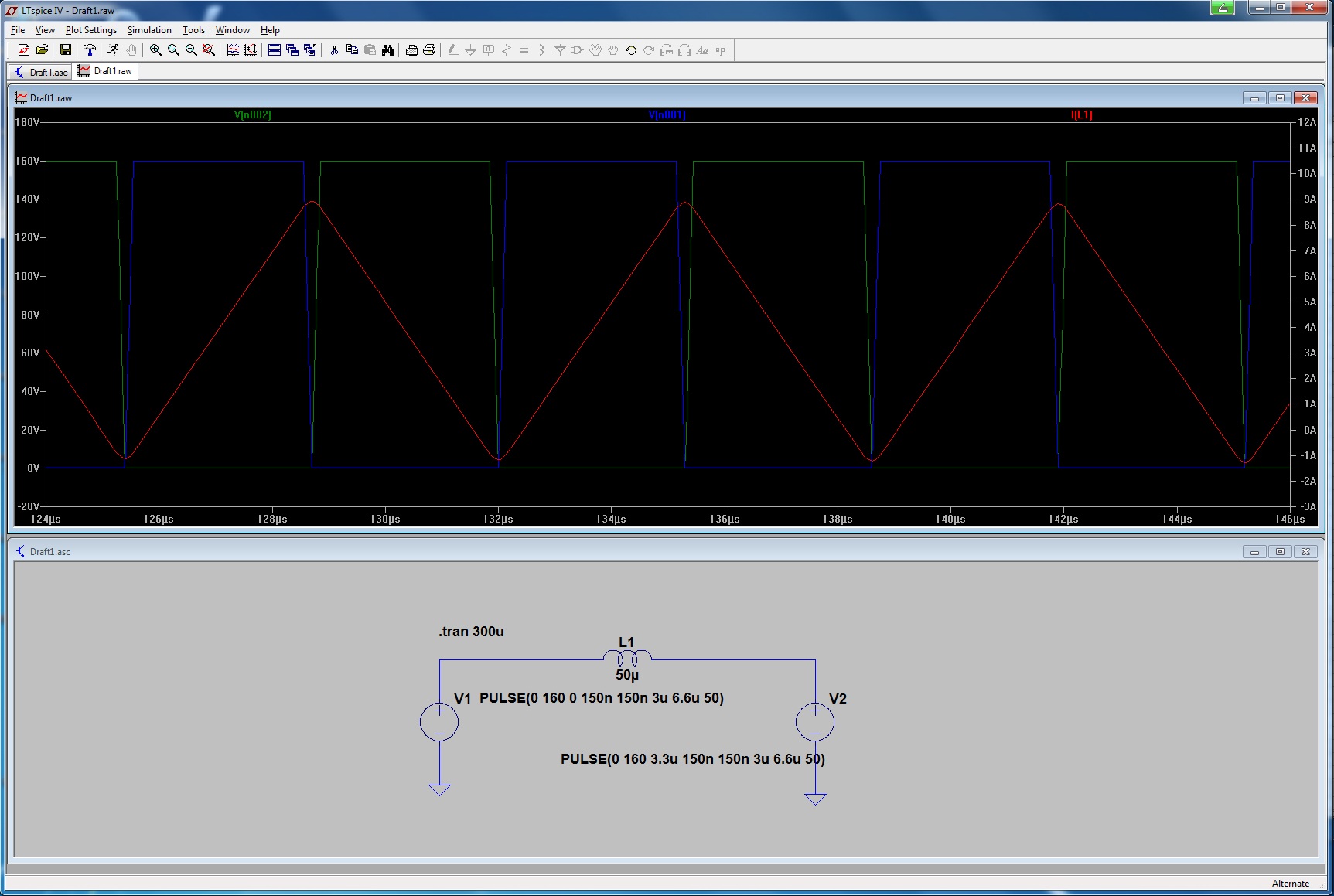

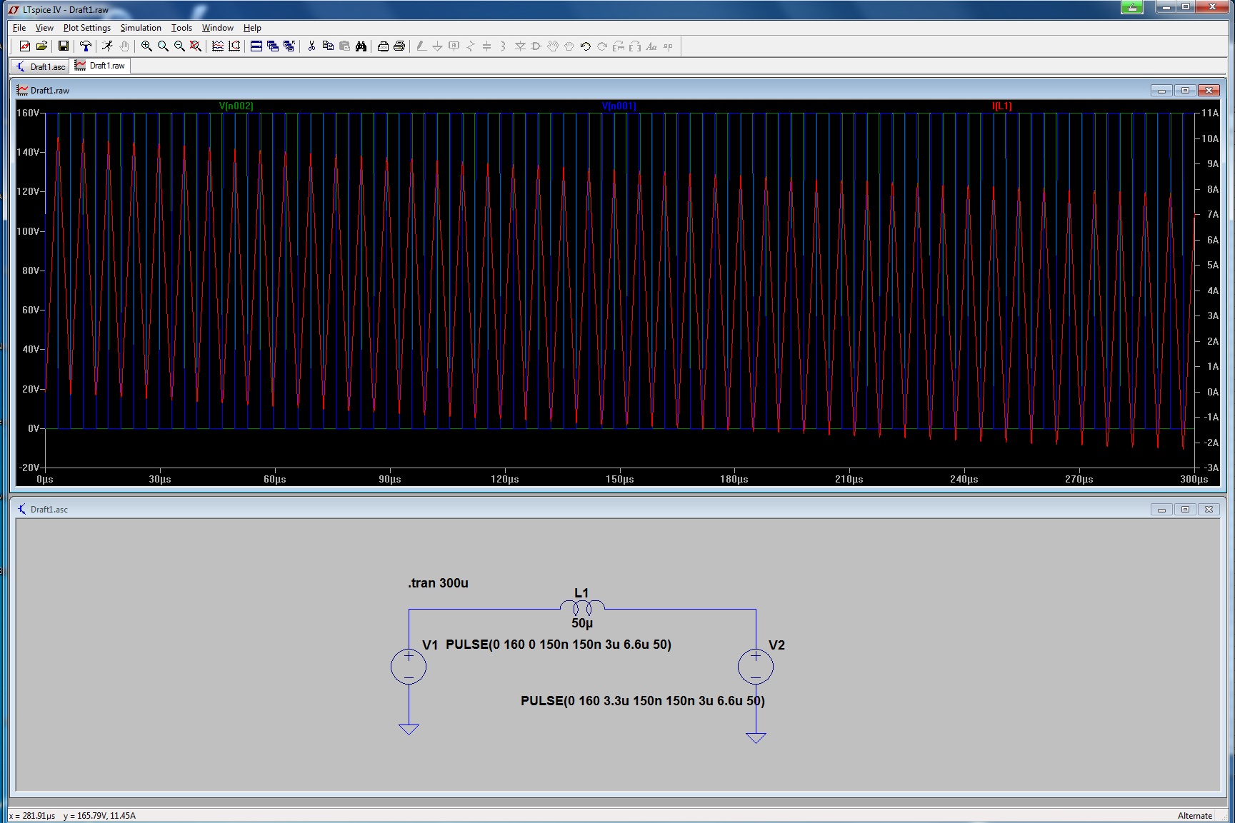

von Klaus R. (klara)
ich habe mal ein wenig nachgelesen. Der gute alte Tesla konnte natürlich
nicht 100KHz oder 200KHz mit 1KW und mehr erzeugen. Deshalb hat er eine
Netzspannung auf einige KV hochtransformiert um dann per
Funkenüberschlag, ähnlich den ersten Rund-Funk-Sendern (muss man in der
Tat wörtlich nehmen), HF zu erzeugen. Ich habe einige Bauvorschläge
gesehen die heute noch so arbeiten. Da sollte man sich aber besser nicht
vom BMBT erwischen lassen!
Bei 150KHz und 320V/2 und ca. 10A kommt man gemäss Simulation auf eine
Induktivität von 50µH. Sie Anhänge.
Das entspräche einer Spule von ca. 30cm Durchmesser, Spulenlänge 5cm und
8 Windungen, Drahtdurchmesser 2mm. Genau L=45,26µH.
Die Induktivität hängt stark vom Verhältnis Spulen-Durchmesser zu
Spulen-Länge ab. Bei einer Länge von 6cm=39uH, bei 7cm=35uH, bei
8cm=32cm.
Bei einer Spulen-Länge von 8cm haben wir bei Spulen-Durchmesser
40cm=52uH, bei 50cm=78uH, bei 60cm=113uH.
Die Windungszahl geht quadratisch in die Berechnung der Induktivität
ein.
Dies nur als Anhaltspunkte.

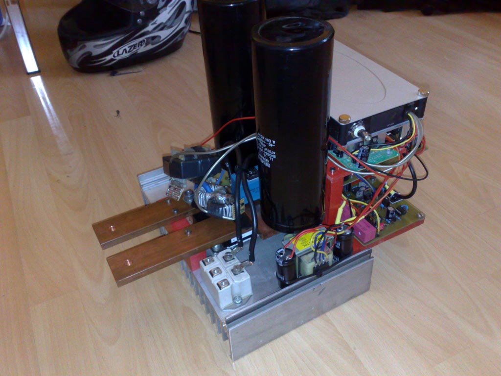

Meine DRSSTC ist schon relativ böse, was Abstrahlung betrifft.
Fernsehen, auch über Kabel ist in unserem Haus nicht mehr möglich, wenn
die läuft. Aber da drehen sich auch 600A im Primärschwingkreis im Kreis
g da kommen einige 100kW Impulsleistung zusammen.

@Jens: Was verwendest du für deine Brücke, welche IGBTs?
von Jens K. (jens_k)
Ich benutze eine 300A Dauer 600A Impuls Mitsubishi Halbrücke. Die Gates
werden über einen von mir entwickeltem Treiber getrieben. Ich überwache
Überstrom, und Entsättigung von jedem IGBT. Bisher keinen IGBT ausfall
gehabt.
@Michael S.
Es gibt Schaltpläne und Layouts, mehr oder weniger, zumindest von den
Hauptbestandteilen. Allerdings sind diese von mir nicht revidiert
worden. Es wurden die Prototyp-Platinen korrigiert und eingebaut. Gerade
in dem Logikgrab sieht es Katastrophal aus. Für den nachbau kann ich
raten sich an die Pläne von Steve Ward (Einfach googlen) zu halten, die
sind erprobt und relativ einfach, alles auf einer Platine. Die Spule,
wie ich sie habe, besteht aus 6 Euro-Platinen, 2 Gate-Treiber, 2
Schaltnetzteilen, 1 Steuerplatine (Resonanz) und ein Logik-Grab für
IGBT-Verriegelung, Überstrom und Totzeiten. Die Frequenz der entladungen
wird über ein Handgerät mit 2 Atmega48 gesteuert (Polyphonie). Da alles
auf Leistung ausgelegt ist sollten dann auch noch entsprechende
Halbleiter da sein, die mit Kupferschienen verbunden werden wollen.
Im anhang mal ein Bild von der Elektronik ohne Gehäuse.
