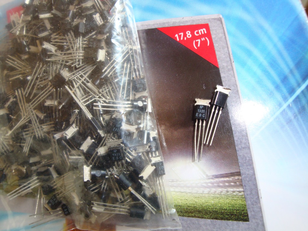

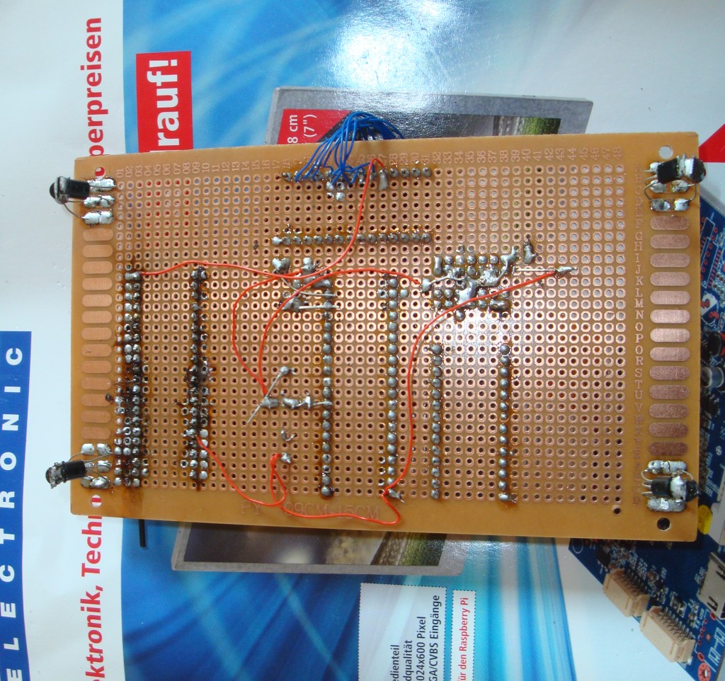

NP 1331 auch hier, gibt sich aber als NPN aus. Viele kaputte dabei, teils ohne Aufdruck. Manche auch PNP, oder hFE sehr niedrig. Bei mir waren die im 1kg Sortiment dabei, dieses ist ja oft nicht lieferbar. Diesmal auch das Transistoren/Dioden Sortiment bestellt, mal sehen was drin ist. Fuer die kaputten Transistoren habe ich eine sinnvolle Anwendung gefunden: Je 2x an den 4 Seiten eines 9x15cm Proto PCB aufloeten- so wird ein Abstand zu der Verdrahtung eingehalten.

Mach doch mal ein FOTO!
:-) schrieb: > Mach doch mal ein FOTO! Ja gibts gleich...
Hinweis, die hier zweckenfremdeten Transistoren sind kaputt. Ansonsten sind es NPN Transistoren, hFE so um die 170, mit Ausreissern, z.B. hFE nur 12, oder mehr als 400. Die kaputten sind meist eine Diode oder Doppeldiode oder hochohmig, selten auch ohmscher Widerstand.

Takao K. schrieb: > oder hFE sehr niedrig Niedirger hFE deutet auf miesen Bastel-Transistor oder höhere Spannungsfestigkeit wie bei SS201.
oszi40 schrieb: > Takao K. schrieb: >> oder hFE sehr niedrig > > Niedirger hFE deutet auf miesen Bastel-Transistor > oder höhere Spannungsfestigkeit wie bei SS201. Macht aber keinen Sinn wenn die meissten so um die 200 haben, und 12 ist schon sehr niedrig.
#3796556
Takao K. schrieb: > Macht aber keinen Sinn wenn die meissten so um die 200 haben, und 12 ist > schon sehr niedrig. Hast Du selbst schon Uce über hohohmigen Vorwiderstand gemessen bei diesen 12er-Fällen?
oszi40 schrieb: > Takao K. schrieb: >> Macht aber keinen Sinn wenn die meissten so um die 200 haben, und 12 ist >> schon sehr niedrig. > > Hast Du selbst schon Uce über hohohmigen Vorwiderstand gemessen bei > diesen 12er-Fällen? Nein nur mit dem Bauteiletester ermittelt.
