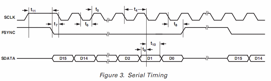

OP #1951721
Ok danke,
also hab mir das mal angeschaut, aber im Datenblatt des AD9833 finde ich
nur ein Timing-Diagramm, aus dem werde ich aber nicht richtig schlau,
bzw ich weiß nicht wie ich das auf den SPI-Modus umsetzen muss.
Fsync habe ich auf den Ausgang P1.0 vom Controller gelegt.
Gast #1951753
Naja Das Timing Diagramm hilft dir da schonmal. Du schaust einfach wann
die Daten in deinem Controller übernommen werden, steigende oder
fallende Flanke.
Danach suchst du bei deinem Controller im Datenblatt welcher Modus für
steigende und welcher für fallende Flanke ist und stellst diesen dann
ein.
Damit kannst du diesen Fehlerfall mal ausschließen.
Moderator (Firma: Titel) Persönliche Seite #1951775
Dann mach Pattern-Matching. Sieh dir die Beziehungen der 3 Signale im
Datenblatt vom uC an und sieh dir die Beziehungen der Signale im DB vom
Signalgenerator an. Und dann stellst du CPOL und CPHA im uC so ein, dass
die beiden zusammenpassen...
Oder du nimmst das Timing-Diagramm und liest daraus ab:
Wenn FSYNC aktiv wird (fallende Flanke) muß SCLK high sein --> CPOL = 1
Daten werden bei der fallenden Flanke von SCLK übernommen  --> CPHA = 0
Daraus folgt: SPI Mode 2
