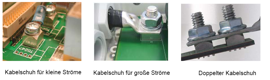

bei einem Seriengerät sollen Lizen 6mm² an eine Platine angeschlossen
werden. Gibt es eine andere (preiswertere) Lösung, außer:
1) Schraubklemme auf Platine setzen und Litze dort anschließen
2) Einpreßteil von Würth auf die Platine setzen und Kabel mit
Ringkabelschuh dort festschrauben
Die Verbindung muß einen Nennstrom von mind. 48A haben.

Das Problem ist folgendes:
Bisher werden 2 Leistungsmodule verwendet, auf denen die Platine
montiert ist. Die Module haben Schraubanschlüsse und die Litzen werden
bisher an diesen Schrauben mit Ringkabelschuhen angeschlossen.
Es gibt ein neues Modul, das die bisher 2 Module in einem Gehäuse
vereinigt. Zum einen nur 1/3 so groß wie die beiden alten Module
zusammen, zum anderen deutlich preiswerter. Nachteil: Das Modul hat
keine Schraubanschlüsse, sondern nur Federkontakte, die zur
Kontaktierung auf der Platine dienen. Die Anschlüsse werden nur
geräteintern benötigt, daher ist eine Schraubklemme eigentlich Luxus.
Aktuell habe ich keine Preise der 2 Varianten angefragt. Aber aus
vergangenen Projekten vor ca. 5 Jahren weiß ich, daß die Würth-Teile
recht teuer sind. Ich wollte hier mit dem Beitrag mal erfahren, ob es
noch weitere Möglichkeiten gibt, außer den mir bekannten.
Bedarf ist 250 Platinen pro Jahr mit je 5 Kontakten pro Platine => 1.250
Kontakte pro Jahr.
Martin
Die preiswerteste Lösung wäre ein THT-Pad mit ca. 3 - 3,5 mm
Durchmesser. Dort kann man eine Litze direkt einlöten.
Wenn die Verbindung auch wieder ohne zu löten lösbar sein soll (und
billig), kann man durch so ein Pad auch ein Schraube durchschrauben und
die Leitung dort mit einem Kabelschuh dranschrauben. Die Schraube sollte
für diesen Strom min. M4 haben.
Man kann auch auf einer Seite der Platine eine Mutter auflöten, so dass
man von der anderen Seite her schrauben kann. Es gibt dafür spezielle
Muttern, die im normalen SMD-Prozess bestückt und gelötet werden können.
Martin M. schrieb:
> Aber nicht unbedingt geeignet für 54A (dieser Strom ist laut
> Lapp-Katalog für Einzellitze 6mm² zulässig). Das wäre mir bei dem Strom
> zu gefährlich.
Wenn man das Lötpad schön groß macht und dafür sorgt, dass keine
mechanischen Kräfte auf die Lötstelle wirken (Zugentlastung), dann geht
das schon. Warum sollte das gefährlich sein?
Nach meiner Einschätzung sind Schraubklemmen viel gefählicher, wenn z.B.
die Schrauben nicht richtig festgedreht werden oder diese sich im Laufe
der Zeit lockern, z.B. durch Vibrationen.
Eine sauber verlötete Litze, evtl. mit einer Hülse gecrimpt, ist eine
recht zuverlässige Verbindung, solange keine mechanischen Kräfte wirksam
sind.

Auch wir löten bei einer kleinen Serie (350 / a) direkt die Litze in die
THT Bohrungen. Durch den Lötkegel auf beiden Seiten entsteht eine hohe
mechanische Festigkeit.

Bussard schrieb:
> Meiner Kenntnis nach baut Würth die Teile nur auf den eigenen
> Leiterplatten mit ca. 4mm Dicke ein.
> Lasse mich aber gern eines Besseren überzeugen ;-)
Nein, man kann die auch selber einpressen. Für die Serienproduktion
sollte man dazu eine geeignete Presse haben, für Prototypen geht das
aber auch im Schraubstock mit etwas Karton oder weichem Holz unter der
Platine.
Die Platine muss nicht 4mm dick sein, wir setzen die auch bei Platinen
mit 2,4mm Stärke ein. Die Stifte gehen dann durch die Platine durch,
schauen also hinten ein Stück weit raus.
