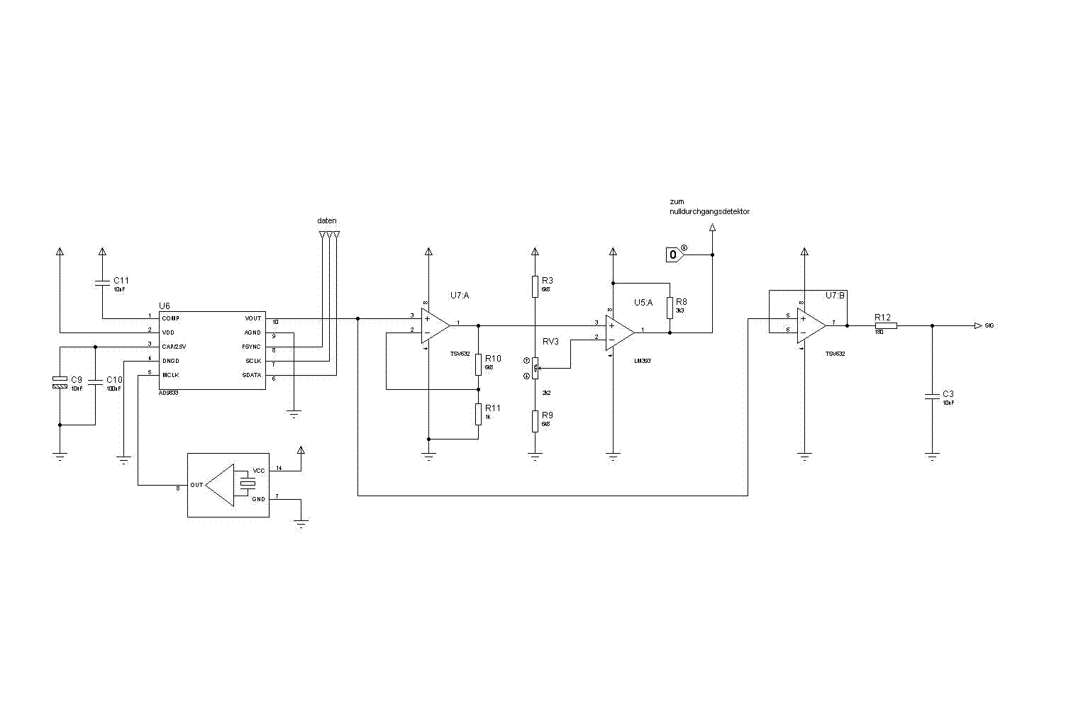

Hallo ihr alle!
Mein letztes Projekt funktioniert zwar so wie es sollte , jedoch rauscht
der Ausgang (baut sich irgendwie auf!) und beim Einstecken des
XLR-Steckers knackst es.
Vielleicht hab ich einen Denkfehler in meinem Design? Oder vielleicht
liegt es auch nur am Prototypenboardaufbau?
dds.jpg: Ad9833 geht in jeweils eine Bufferstufe für einen Komparator
der als Nulldurchgangsdetektor gilt und einen Buffer in das nächste
Sheet:

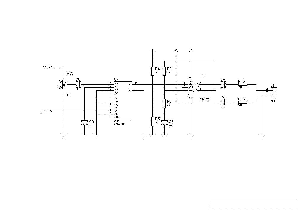

out.jpg: Symmetrische Ausgangsstufe mit Muteschaltung auf Basis eines
analogen Multiplexers , der Poti stellt mir die Lautstärke ein.
Hat jemand einen Verbesserungsvorschlag?

von Hans Mayer (Gast)
Probier doch mal nach c4 und c5 je einen widerstand gegen masse 100k
sollte reichen.
von dotm (Gast)
gegen das knacksen beim einstecken?
Oder mach wenigstens einen hochohmigen Widerstand (100k) zwischen die
Ausgangspins...
So, wie es jetzt ist, können sich die C4 und C5 irgendwie aufladen.
Und beim einstecken bekommst der Vorverstärker das dann ab...
Das wundert mich aber. Braucht deine DDS keinen Ausgangsfilter um
ihre Taktfrequenz zu entfernen?
Olaf
Olaf schrieb:
>Braucht deine DDS keinen Ausgangsfilter um ihre Taktfrequenz zu entfernen?
Das Ohr filtert. Es hört 10MHz einfach nicht mehr...  ;-)
von dotm (Gast)
Ist ein Ausgangsfilter hinter dem Ad9833 notwendig? liegt da noch was
anderes an ausser 10Mhz? Ich könnte den ersten Buffer zu einem aktiven
Filter umfunktionieren.(?) oder erledigt man sowas lieber passiv?
von dotm (Gast)
Achja: das Rc-Glied nach U7:B ist ja eigentlich schon ein Tiefpassfilter
einfacher Ordnung und setzt soweit ich mich erinnern kann irgendwo bei
50khz an. bei 3db pro Oktave sollte bei 10Mhz eigentlich nichts mehr
übrig bleiben..
von Olaf (Gast)
Ist dein OP schnell genug fuer 10Mhz?
Nein? Beinflusst dann diese Ueberforderung nicht vielleicht die
Frequenzen die dir wichtig sind?
Ja? Hast du einen 100nF an der Versorgung des OPs?
Selbst wenn du nur 20khz brauchst, ich wuerde wenigstens noch einen RC
mit fg=30-40khz an den Ausgang der DDS machen.
Verbreitet sind LC Filter 7-Ordnung wenn man die DDS ganz ausnutzt.
Soweit musst du es ja nicht treiben, aber ganz ohne wuerde ich es nicht
machen.
Olaf
von dotm (Gast)
ok danke!
