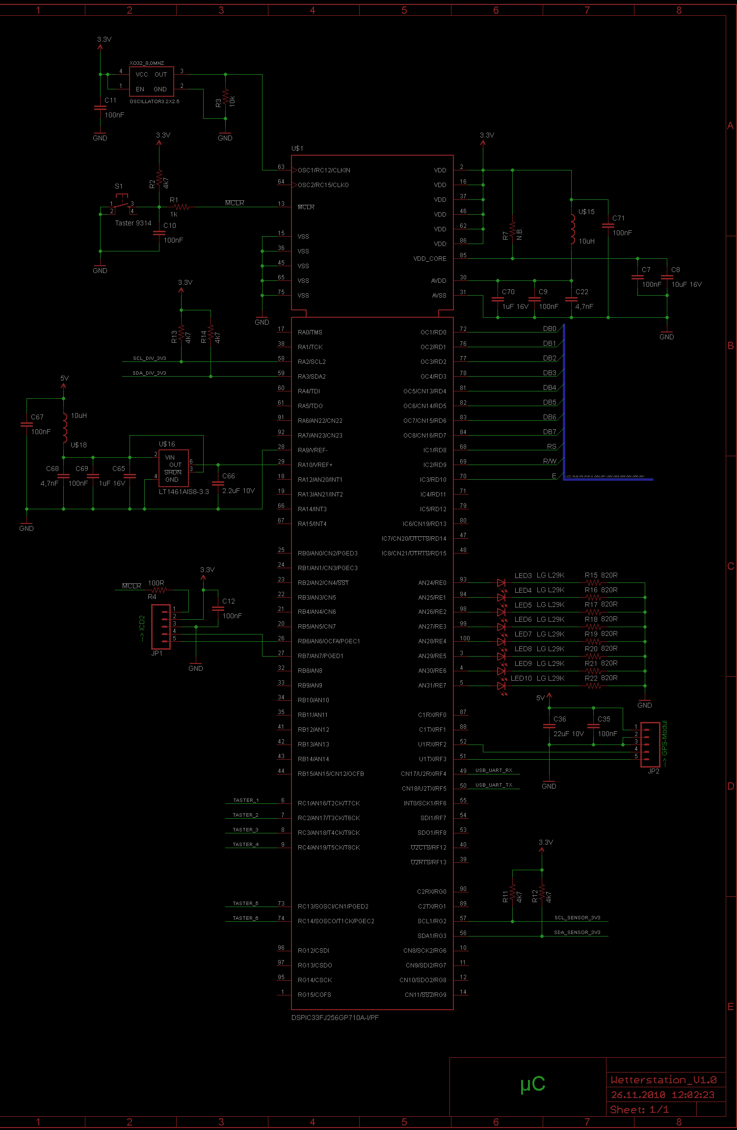

Hallo Leute,
ich mach jetzt das erste Mal mit meinem Pic so richtig rum. Es geht hier
bei diesem Thread jetzt über die Beschaltung des ADC.

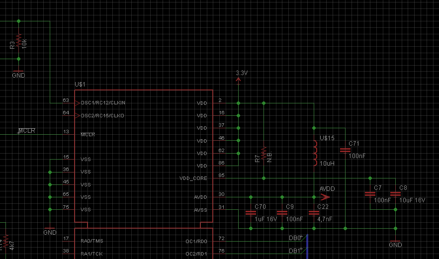

An Vref+ liegt eine Referenzspannungsquelle mit 3,3V Ausgang. Vref- an
AGND/DGND. Sowohl die Versorgung der Referenzspannungsquelle als auch
AVDD wird gefiltert. Die ganze DVDD-Versorgung und deren Stützung ist
auf einem anderen Blatt. Interessiert hier ja auch nicht.

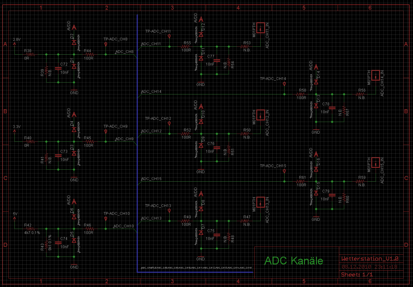

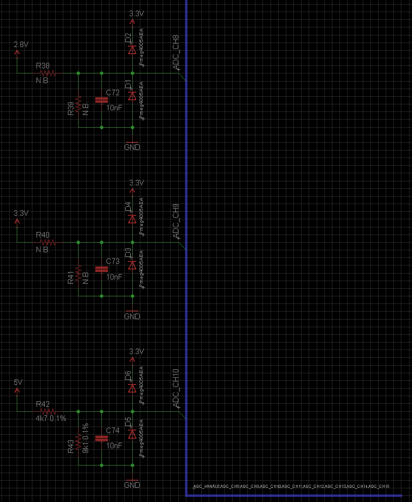

Jetzt geht es darum wie ich die AD-Eingänge am besten beschalte. Messen
will ich zunächst einmal dauerhaft die verschiedenen
Versorgungsspannungen des Systems (2,8V / 3,3V / 5,0V).
Hierzu würde ich jedem AD-Eingang zunächst einmal eine Z-Diode mit 3,3V
voranstellen. Rein zum Schutz des Eingangs. Bei Spannungen größer 3,3V
kommt dann ein Spannungsteiler noch davor. Bei 5,0V Messspannung eben
ein Spannunsteiler mit hohen R, damit wenig Querstrom fließt.
Alternativ will ich auch noch so einfach ein paar ADC-Kanäle "nach
Außen" legen, falls irgendwann mal noch was dazu kommt.
Oder istr die Beschaltung gemäß
http://www.mikrocontroller.net/articles/Datei:St_avr.png vorzuziehen?
Es kommt natürlich immer auf das zu messende Signal an wegen
Grenzfrequenzen und Aliasing und so, ok. Aber ich gehe (jetzt) davon
aus, dass ich keine (hoch-) dynamischen Signale messen werde.
Hab bis jetzt noch nit viel mit dem ADC gemacht und bin für jegliche
Ratschläge dankbar.

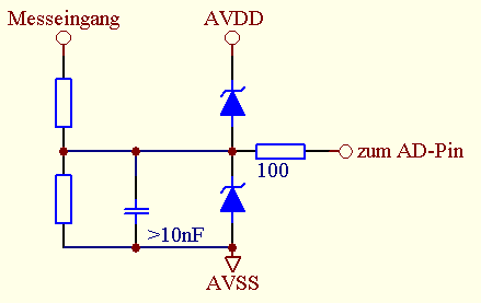

Gast #1953271
Hallo dsPicler,
arbeite viel mit den 33FJxx-Chips, nette Teile.
Die Z-Diode kannst Du, wie mein Vorredner schon schrieb, weglassen.
Bei hochohmigen Spannungsteilern solltest Du parallel zum unteren
Widerstand einen Kondensator (grob > 10n) anschließen, da der
Wandlereingang im Samplingmoment ziemlich niederohmig wird. Siehe auch
Datenblatt "Recommended Impedance of Analog Voltage Source < 200 Ohm."
Jeder Pin (zumindest jeder Analogpin) hat interne Schutzdioden, die
einige mA vertragen. Wenn Du sicher gehen willst, solltest Du noch
externe Schutzdioden (Schottky) anschließen. Siehe Anhang. Ich nehme da
gerne z.B. PMEG4002. Der 100 Ohm Widerstand ist nur mit externen Dioden
notwendig, da die Flussspannung der externen Dioden höher sein kann, als
die der internen.
David

Ähm, jo. Ich meinte eigentlich auch Schottky-Dioden und keine Z-Dioden
:D
Aber gut. Dann werde ich wohl solch ein Schottky-Dioden-Array einsetzen.
Nochmal ne Frage: Was für einen Vorteil brächte ein (zusätzlicher)
Spannungsfolger? Mehr als die bloße Impedanzwandlung?
Danke schonmal.

Gast #1968551
Ja die hatte ich vergessen und zwischenzeitlich berücksichtigt.
Was könnte ich da als Überspannungsschutz verwenden? Ne normale
TVS-Diode mit 3,3V Grenzsspannung? Die 3,3V werden aus nem LDO oder
DC/DC kommen. Weiß ich noch nich so genau. Achso... da fällt mir auf:
Sollten die 3V3 über den Schottky-Dioden Analogspannung oder
Digitalspannung sein... Wohl eigentlich das gleiche wie an AVDD oder?
