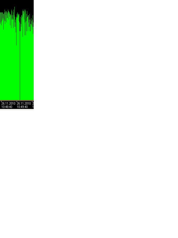

Gast #1952156
Tex schrieb:
> weitestgehend sicher anzeigen?
Sicher ist relativ. Entweder hast Du so viele, daß es laufend "bimmelt"
oder es gehen Dir einige Spitzen durch die Lappen weil der Schwellwert
falsch eingestellt ist. Da solltest Du lieber ein Diagramm schreiben wie
beim EKG?
