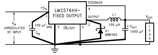

Hallo Zusammen,
ich plane den Aufbau eines Step-Down-Wandlers als Akku-Lader für größere
Leistungen (bis 500W).
Da bei dem Projekt der Wirkungsgrad eine große Rolle spielt, bin ich auf
einen N-Kanal-MOSFET angewiesen (IRF1405).
Die (High-Side-)Ansteuerung des MOSFETs soll mit dem IR2125 erfolgen,
aufgrund des scheinbar geringen Schaltungsaufwandes. (Beispielschaltung
s. Anhang)
Mein Problem ist nun die Bereitstellung der Versorgungsspannung, bzw.
des -stromes für diese Schaltung. Für das schnelle Laden/Entladen des
Bootstrap-Kondensators werden laut Datenblatt bis zu 3.2A bei 15V
benötigt.
Zur Verfügung stehen ein 48V/500W Schaltnetzteil als Versorgung sowie
später einmal 2-3 48V Solarpanels (400-500W). Es kann also nicht mit
einer einfachen Trafo-Gleichrichter-Lösung gearbeitet werden.
Ursprünglich hatte ich dafür Linearregler eingeplant, weil zusätzlich
3.3V und 5V für die Digialtechnik (µCs,..) benötigt werden. Bei einer
Spannunngsdifferenz von 48V-15V und mind. 3A sind diese allerdings
überfordert, zumal noch ein LCD-Display vorgesehen ist.
Meine Überlegung ist nun, einen weiteren Step-Down-Wandler vorzuschalten
um die Versorgung zu gewährleisten.
Meine Bedenken dabei sind, die starken Oberwellen, die durch das
schnelle Laden der Bootstrap-Kondensatoren entstehen.
Könnten diese die Versorgung der restlichen Komponenten beeinflussen ?
Hat jemand eine bessere Idee bzw. Erfahrung mit der
Gleichstromversorgung einer derartigen Schaltung ?
Für eine sehr einfache Step-Down-Topologie gefällt mir der LM2576 sehr
gut. Dieser kann aber maximal 3A bereitstellen. Das ist sehr
grenzwertig. Kennt jemand einen IC mit ähnlich einfacher Beschaltung der
4-5A bringt ?

Danke für die Hinweise. Das habe ich aber bereits alles versucht. Das
Ergebnis dabei ist immer ein aufwendigerer Aufbau, der weitere Probleme
(EMV) erwarten lässt. Der LM2576 gefiel mir eben gerade wegen der sehr
einfachen Beschaltung (Anhang) und des guten Wirkungsgrades bei kleiner
Schaltfrequenz (51kHz) sehr gut. Die Frage bezog sich also konkret auf
dieses Bauteil. Also ein genauso einfacher IC mit nur 1-2A mehr am
Ausgang wird gesucht.
Viel wichtiger ist aber die Frage nach den Oberwellen. Wenn dadurch
keine neuen Probleme entstehen, lohnt sich auch eine aufwendigere
Schaltung.

@  Felix (Gast)
>benötigt.
Aber doch nicht DAUERHAFT!
Tja, das ist wohl so. Kann man aber mit guten Kondesatoren und Spulen an
der Stromversorgung minimieren.
Ja.
Und DU willst aus dem Stand einen 500W Akkulader bauen?
Mein Tip, fang kleiner an, 50W oder weniger. Dann reden wir weiter.
MFG
Falk
>>benötigt.
Das ist mir bewußt, dem LM317 z.B. ist das aber nicht egal, denn der
schaltet sich bei 1,5A ab.
Oder meinst Du damit, das man u.U. doch die 3A Variante mit dem LM2576
bauen könnte ?
Das ist mir auch klar, nur will ich eben gerade weiteren
Schaltungsaufwand durch eine einfachere Lösung vermeiden.
Du weißt doch gar nicht was mein Stand ist. Den Großteil der oben
beschriebenen Schaltungsteile habe ich bereits umgesetzt, nur das ich
eben diese Versorgung momentan von außerhalb zuführen muß, und vor dem
Problem stehe dies über das vorhandene 500W Schaltnetzteil zu
realisieren.
