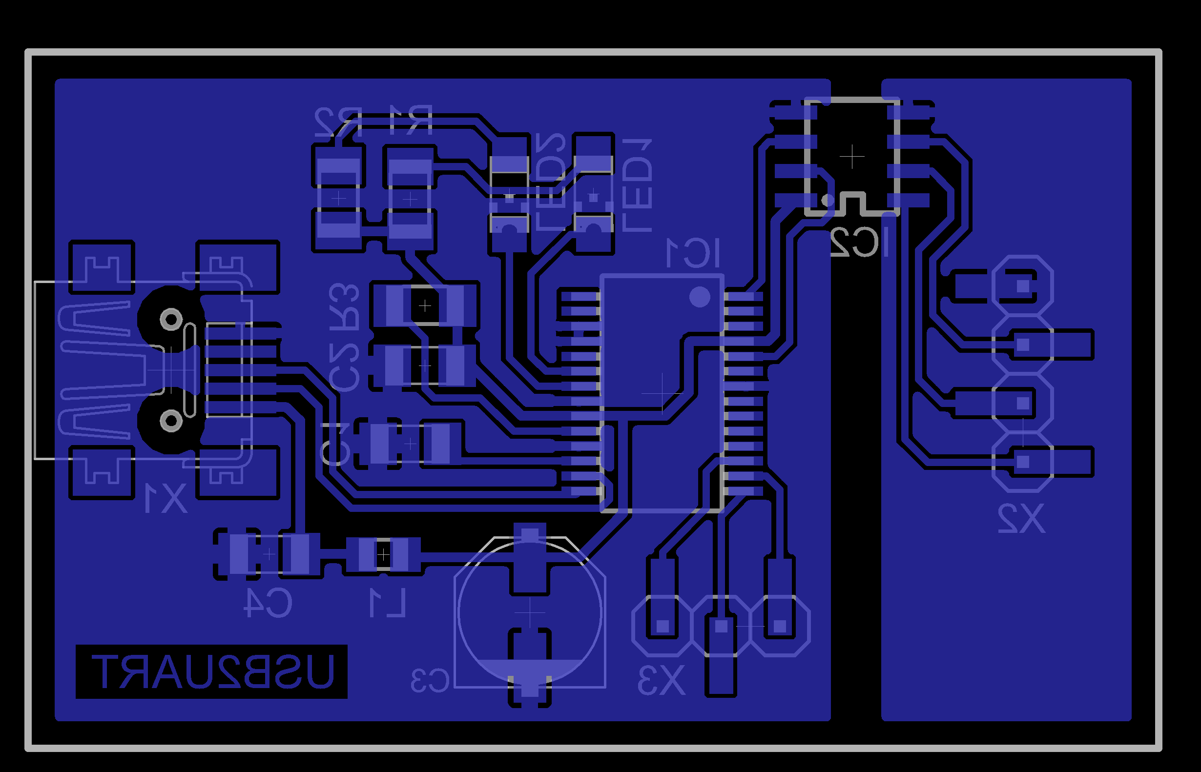

ich hab meine erste Platine in Eagle zusammen gestrickt. Da ich nicht so
die Erfahrung damit habe, wollte ich das Ergebnis von euch mal
überprüfen lassen.
Also, ist das Layout so in Ordnung oder gibt es Sachen die man besser
anders löst?
Sebastian

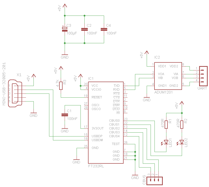

von Sebastian H. (sh______)
Ret schrieb:
> Schau ins Datenblatt und in den Bsp. auf der FTDI-Seite.
Es geht mir nicht um den Schaltplan, sondern um die Platine...
Dass die Schaltung so funktioniert weiß ich, hab ich schon länger so im
Betrieb aber halt auf Lochraster.

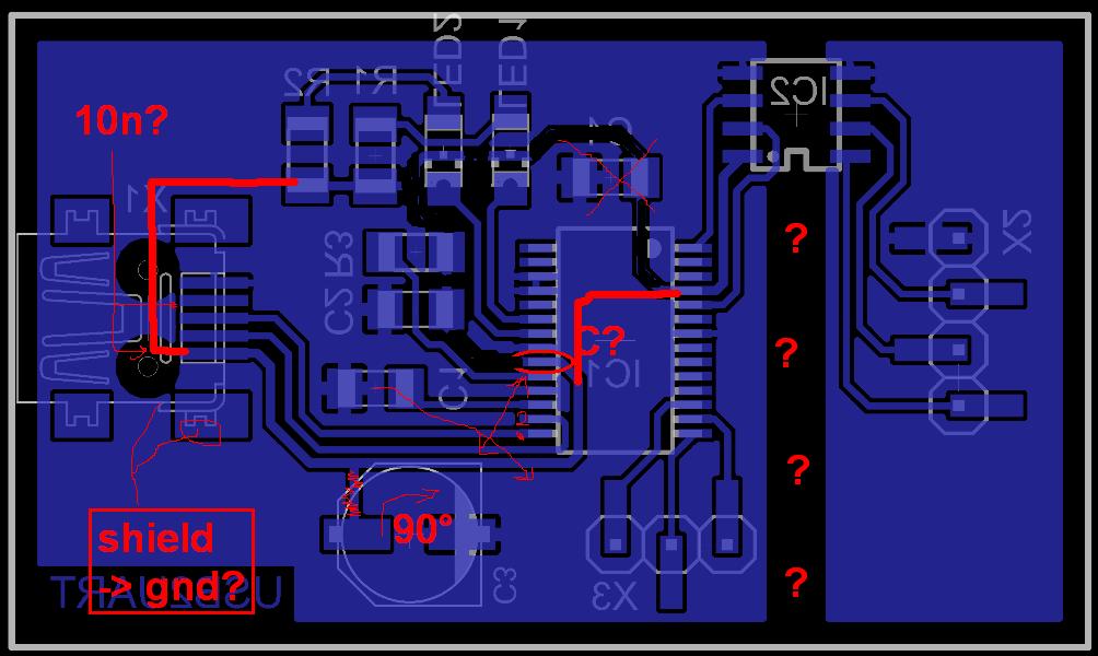

von Hannes J. (Firma: eHaJo.de) (joggl) Benutzerseite Flattr this
Also die Datenleitungen von der USB-Buchse zum FT232 sind sehr
interessant verlegt.
Ich würd da die Versorgungsspannung "irgendwie anderst" legen so dass
die D+ und D- Leitungen möglichst kurz sind.
Design-Rule von FTDI selbst:
"as short as possible and parallel"
Ich persönlich würde das Ganze im Top-Layer machen...
von Ruediger M. (layouter10)
Ein Profi würde sagen:
USB Differenziell und mit 90 Ohm Impedanz routen!
Aber wenn die auf einem Lochraster funktioniert, solltest du die USB
parallel führen!!
Lege den C3 oben zu R2, das geht auch noch! +5 etwas dicker max 0.5A
fließen nur!
Was ist mit der Schrift, gespiegelt bei den anderen Bauteilen?
...machst du einen Bestückungsdruck????
dann musst du noch mehr machen!!!
keine Beschriftung auf das PAD!!!
Danke!
Schön das doch noch nen paar konstruktive Anregungen gekommen sind :)

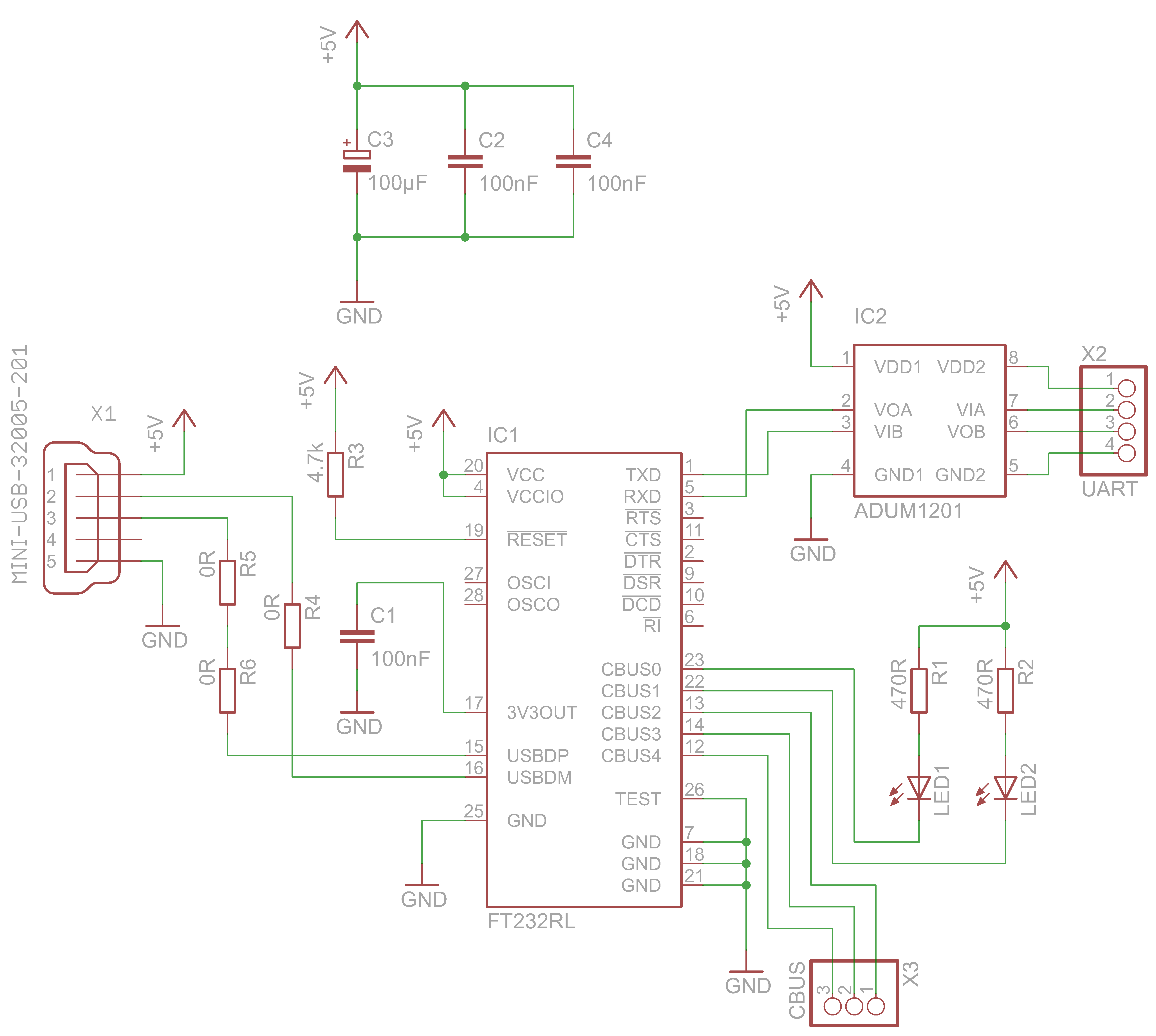

Hab versucht die Sachen anzupassen. Musste aber in die USB-Daten
Leitungen nen paar 0R als Brücken rein machen. Aber sollten jetzt kurz
und fast gleich lang sein.
Das ganze möchte ich selber Ätzen (Tonertransfer), daher wohl erst mal
noch ohne Bestückungsdruck. Aber hab die Bezeichnungen trotzdem nen
bisschen besser angeordnet.

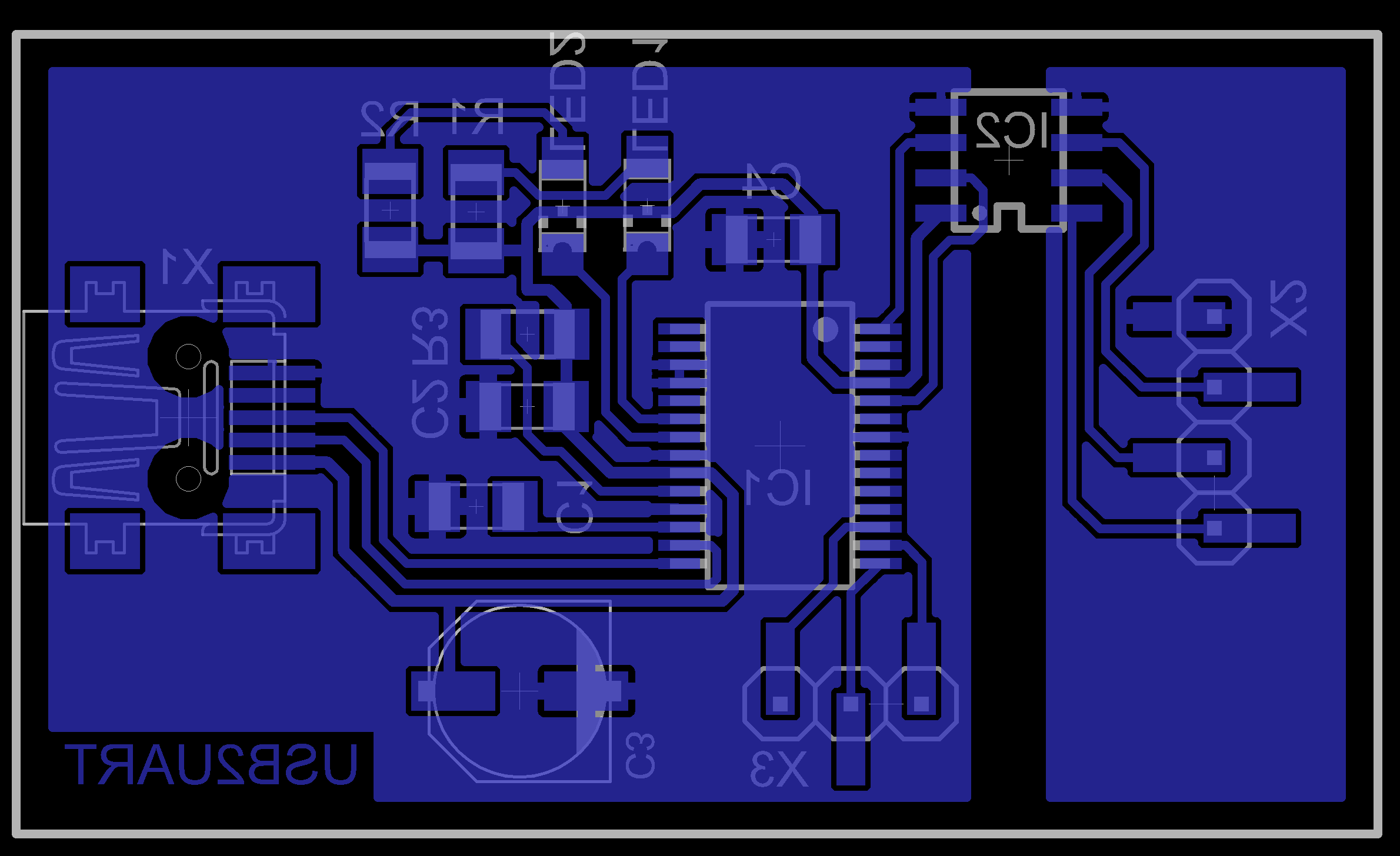

Hm, bin mir unschlüssig...
Der FT232 ist ausgesprochen gut designt worden von FTDI, deshalb
verzeiht er auch sehr viel Unachtsamkeiten auf der USB-Datenleitung.
0R-Jumper würde ich aber glaube ich trotzdem irgendwie vermeiden. Dann
doch lieber eine Leitung direkt hin und die zweite irgendwie über ne
Drahtbrücke oder so...
Oder du fährst ganz außen rum (siehe Bild).
Den einen Kondensator würd ich noch da runter tun, da links oben fühlt
er sich sicher einsam so weit von der 5V-Aorta entfernt :(
Bin mal neugierig ob das mit der Tonertransfermethode funktioniert.
Sollten ja, so wie ich das einschätze, 10mil Leiterbahnen sein, da wirds
spannend ;-)
/hannes
Die Leitungen sind 0.3048mm, also 12mil.
Da außen herum geht leider nicht, weil da ne Bohrung von der USB-Buchse
ist. Müsste man dann also noch weiter hinten rum, so wie bei meinem 1.
Entwurf. Aber dann sind es wieder größere Längenunterschiede.

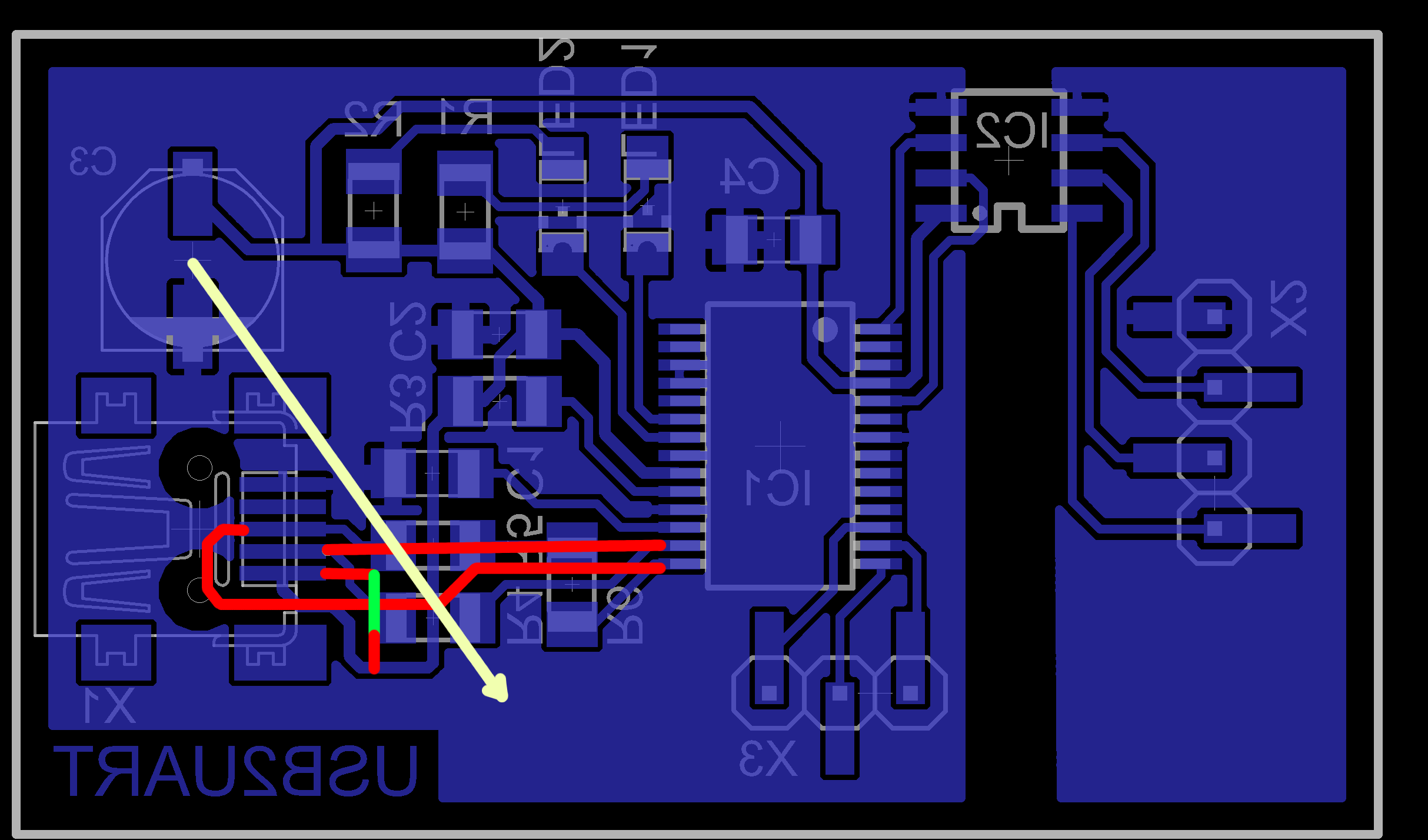

Hab doch noch einen Weg gefunden die Leitungen zu entknoten und ganz
ohne Brücke aus zukommen. Denke so sieht es gut aus :)
Ret schrieb:
> Kannst du nicht lesen ? Der Schaltplan ist SUPER !
Troll nicht!
Ja, Ferrit wär noch zu überlegen.
Ich mach auch ab und zu noch 20pF parallel zu den Datenleitungen.
Für Standardanwendungen kann man aber darauf verzichten, nicht gelesen
Ret?:
Was mir grad noch in den Sinn kam:
Kannst du die vier Befestigungspads vom miniUSB-Stecker noch auf GND
schalten? Wenn die nochmals mit 4 Verbindungen gegen die Massefläche
verbunden sind halten sie mehr aus, nicht dass irgendwann den Stecker
beim Einstecken in der Hand hast :-)
Es ist nicht ratsam den Schirm auf Masse zu legen. Du kannst ihn per
1MOhm || 1nF an deine Schaltungsmasse anbinden, wenn überhaupt. Der
Schirm ist sowieso am USB Hub (im Rechner oder extern) aufgelegt.
Das Layout sieht im Vergleich zum ersten Versuch schon ganz gut aus.
Aber stell dir mal vor, dass der Masse-Pin an deiner USB Buchse der
"Sternpunkt" der Schaltung ist und überlege dir von jedem FT232-GND Pin
den Pfad, den der Strom bis zur USB-Buchse laufen muss. Da sind
teilweise nur dünne Masseverbindungen vorhanden, die ich (z.B. mit
Drahtbrücken auf der Oberseite) verstärken würde!
C2 sieht irgendwie nicht angeschlossen aus.
EDIT: Ah ne, das war in dem Bild danach, wo schon rumgemalt wurde.
minglifu schrieb:
> Hallo,
> ich hät noch was, was für mich noch ein prob wäre! Muss jan icht heißen
> für euch! ^^
> MingliFu
Die Lücke rechts ist die Trennung zwischen PC(USB) und der Schaltung.
Der IC2 ist ein Isolator der die Signale galvanisch trennt.
