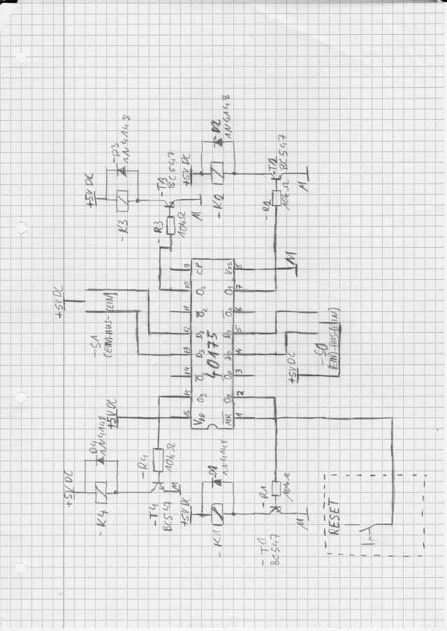

Hallo Forengemeinde,
ich hatte bislang wenig mit ICs zu tun. Nun möchte ich gerne mit meinen
Rechner einige Funktionen ausführen.
Verbaut habe ich Miniaturkippschalter mit 2xUM (EIN)-AUS-(EIN). Meine
erste Überlegung anfangs war, die Miniaturkippschalter an
Stromstoßrelais anzuschließen. Das Problem war, diese waren viel zu
teuer, da ich davon einige brauch. Nun wurde mir die "Flip-Flop"-
Schaltung nahegelegt.
Ich war nun den ganzen Abend im Internet unterwegs, um mir geeignete
Schaltungen zu suchen. Wurde aber nicht so wirklich fündig.
Ich habe zumindest gefunden, was ich genau brauche. Das Herz meiner
Schaltung soll ein IC mit 4 D-FlipFlop bilden. Auf Pollin bin ich dabei
auf den 40175 (Pollin Bestellnr: 94-101 059; Kosten 14c).
Im Rechner möchte ich zur Ansteuerung die 5V Schiene nutzen. Ziel der
ganzen Angelegenheit ist es, mit 4 Kippschaltern 3 Lüfter zu steuern.
Der 1 Kippschalter steht für PWM AN/AUS. Ist PWM aktiviert, werden die
Kippschalter deaktiviert. Es erfolgt die Ansteuerung vom PC.
Sollte PWM ausgeschaltet sein, so sind die Schaltspiele bei den
Kippschalter wie folgt.
Taster nach Stellung 1 - 12V (=100%) liegen am Lüfter an
Taster nach Stellung 0 - 12V (=100%) liegen am Lüfter an (Funktion
Stromstoßrelais)
Taster erneut nach Stellung 1 - 0V (=0%) liegen am Lüfter
Taster nach Stellung 2 - 7V (~60%) liegen am Lüfter an
Taster nach Stellung 0 - 7V (~60&) liegen am Lüfter an (Funktion
Stromstoßrelais)
Taster erneut nach Stellung 2 - 0V (=0%) liegen am Lüfter.
Diese Beschaltung entspricht einer Stromstoßrelaisschaltung.
Jetzt aber zu den kleinen Feinheiten, die ich bislang auch noch nicht
gefunden habe. Sollte der Kippschalter z.B. nach Stellung 2 gesetzt
werden, muss der Ausgang für die 1 Stellung zurückgesetzt werden und
Stellung 2 wird gesetzt.
Dieser Aufbau beläuft sich nun genauso auf die beiden weiteren Lüfter.
Sollte PWM in der Zwischenzeit wieder aktiv sein, setzt dieser von den
IC mit Hilfe von MR zurück.
Das Problem ist, dass die günstigen Kippschalter anfällig gegen das
Prellen sind. In Foren war zu lesen, man sollte als einfache Lösung
einen Puffer einbauen in Form eines Elkos. 1nF? Wie wird dieser in der
Schaltung verschaltet?
Als Anhang eine Skizze meines vorhabens. Ich habe in dieser Schaltung 2
Kippschalter auf einen IC gesetzt, kann aber bei dem Preis gerne je IC
einen Kippschalter nur verwenden. Des weiteren hier ein Datenblatt,
handelt es sich um den beschriebenen IC (bzgl. Anschlussbezeichnung).

#1953161
Entprellen kannst du per RC-Glied:
http://blog.cc-robotics.de/2007/03/25/entprellung-ohne-flipflop/
Aber wie der Artikel schon sagt: Ist nicht wirklich zuverlässig, besser
ein RS-Flipflop zusätzlich dazu nehmen. Und dann ist deine Schaltung
bedeutend einfacher mit einem kleinen PIC, ATtiny o.ä. zu lösen, denn
außer deinen Relais plus die Transistortreiberstufen brauchst du dann
sonst nichts mehr. Entprellung und deine Flipflop-Logik geht alles im
Microcontroller per Software.

#1953228
Du kannst denselben D-Flipflop-Typ zum entprellen nehmen, den du für
deine Schaltung sowieso schon einsetzt. Hier gibt es ein paar Infos
dazu:
Beitrag "Taster mit D-Flipflop entprellen?"
Ich würde aber den Microcontroller empfehlen. Klar, man muß sich erstmal
einarbeiten, falls du noch nichts vorher mit Microcontrollern gemacht
hast, aber dann sind das nur wenige Zeilen Code und für neue Projekte
ist das dann viel einfacher, als es diskret aufzubauen.
Hier noch ein allgemeiner Artikel zum Thema entprellen, mit
Softwarebeispielen:
http://www.mikrocontroller.net/articles/Entprellung

OP #1954885
Hallo Frank, ich hab mir jetzt einige Tage Gedanken gemacht. Bei den
derzeitigen Preise würde ich vorerst gerne auf einen programmierbaren µC
verzichten. Werde ich sicher noch einmal aufgreifen in einem Jahr, wenn
ich studienbedingt nicht um die µC drumherum komm.
Ich danke dir jetzt schon vielmals. Ich habe evtl. nun etwas gefunden,
was meiner Schaltung gericht wird.
Der Aufbau besteht aus einem CMOS 4017. Ist zwar eigentlich ein
"Missbrauch" des CMOS laut des Autors, aber er scheint mir sehr simpel
aufgebaut. Eine Tasterprellung auf einfacher Basis eines RC-Gliedes ist
auch aufgebaut.
Hier die Links:
http://www.atx-netzteil.de/stromstossrelais_m_4013_4017_oder_4049.html#top
Elektronisches Stromstoßrelais mit 1 Ausgang
Ich habe im Anhang die Schaltung nachgezeichnet, um den Treiber für die
Relais erweitert und eine ODER Verknüpfung beider Bausteine eingebaut,
sodass immer nur ein Baustein aktiv ist. Ist das so erlaubt, bzw
möglich, das Controller 1 Controller 2 Resetet und umgekehrt?
MfG Stefan

Prinzipiell darf schon ein 4017 einen anderen resetten. Wenn es zuviele
Logikbausteine wird, blicke ich aber nicht mehr durch, bin mehr der
Software-Mensch. Du solltest aber für jeden Chip noch einen

Hallo Frank, ok $4.30 ist nun doch nicht ganz soviel, nur habe ich
selber keine Bezugsquellen gefunden. Ich denke, mit einem solchen
Bauteil könnte ich in Zukunft meine Schaltung erweitern bzw umbauen,
aber ich denke fürs erste werde ich mit dem CMOS einmal beschäftigen.
Habe noch eine Frage zum Low und HighLevel Output. Meiner Meinung nach
ist doch ein High Level Output, wenn der Ausgang gesetzt ist, und Low
Level Output wenn dieser nicht gesetzt ist, also 0. Also dementsprechend
könnte ich ein Relais nicht ansteuern, da der Ausgang bei High nur
0,36mA bei 5V verträgt. Verstehe aber nicht, wieso sie dann bei der
Schaltung auf der einen Seite als Betriebsanzeige eine LED eingebaut
haben. Die zieht selber bereits mehr als die max. Ausgansstrom.

Die LEDs an dem CMOS-Bausteinen werden schon noch funktionieren, dann
sinkt aber die Ausgangsspannung. Ein paar mA sind möglich, wenn die
Gesamtverlustleistung nicht überschritten wird, aber 28 mA und dann noch
eine Spule, sind zuviel.
