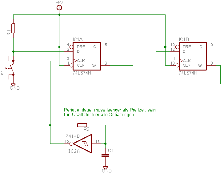

von Helmi (Gast)
@paul
Versuche mal diese Schaltung.
Getestet habe ich sie allerdings nicht.
Du brauchst nur eine Oszillator für alle Schaltungen.
Dabei muss die Periodendauer grösser sein als die Prellzeit.
Gruss Helmi

von Quake (Gast)
@Helmi
Das ist ungünstig. Was ist wenn die Taste zwischen zwei Takten gedrückt
wird?
Den Widerstand und den Kondensator kann man in die Rückkopplung
schalten. Also den Widerstand von nQ in serie noch D und den Kondensator
von D nach GND. Den Taster an CLK. You now what i mean?
von Paul Baumann (Gast)
So, ich habe mal die Schaltung vom 24.1 20:49 aufgebaut und zwar mit R1=
1K und C1=10n.
Es geht meistens, doch nicht immer. Das ist unzuverlässig.
Die Schaltung von Helmi geht. Ich habe zwar den Oszillator ändern
müssen,
aber bloß, weil ich keine Trigger-Inverter hier habe.

von Helmi (Gast)
@Quake (Gast)
>@Helmi
>wird?
Dann uebernimmt der naechste Takt.
Der Impuls zum 2. Flipflop ist immer mindestens ein Takperiode lang.

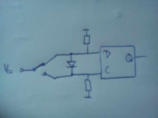

von Philipp (Gast)
Hi, ich möchte versuchen einen Schalter mittels D-FF zu entprellen. Nun
ist mir folgende Schaltung eingefallen. Für das Setzen müssen beide
Eingänge auf 1 sein. Eine andere Möglichkeit ist mir nicht eingefallen.
Wenn ich C dauerhaft auf 1 setze, klappt das mit dem Entprellen nicht!

von Ulrich (Gast)
Mit einem Takt (z.B. 500 Hz, notfalls auch noch 50 Hz an Clk) und dann
den Eingang am D könnte es mit dem Entprellen gehen. Der Taster wird
dann einfach nur gelegentlich (z.B. alle 2 ms...20 ms) abgetastet und
kann dann nicht prellen.
Der 74Ls74 ist wohl nicht empfindlich genug um genügend 50 Hz
einzufangen - mit einem 74HC74 könnte es gehen.
Wenn der Taster sicher genügend prellt gäbe es ggf. auch noch so eine
schmutzige Lösung: der Taster stellt den Takt und über ein RC Glied
verzögert die Daten an D - der Witz ist dabei aber, dass man dann
jeweils den alten Zustand bekommt, und wenn der Taster mal nicht prellt
geht es nicht.
