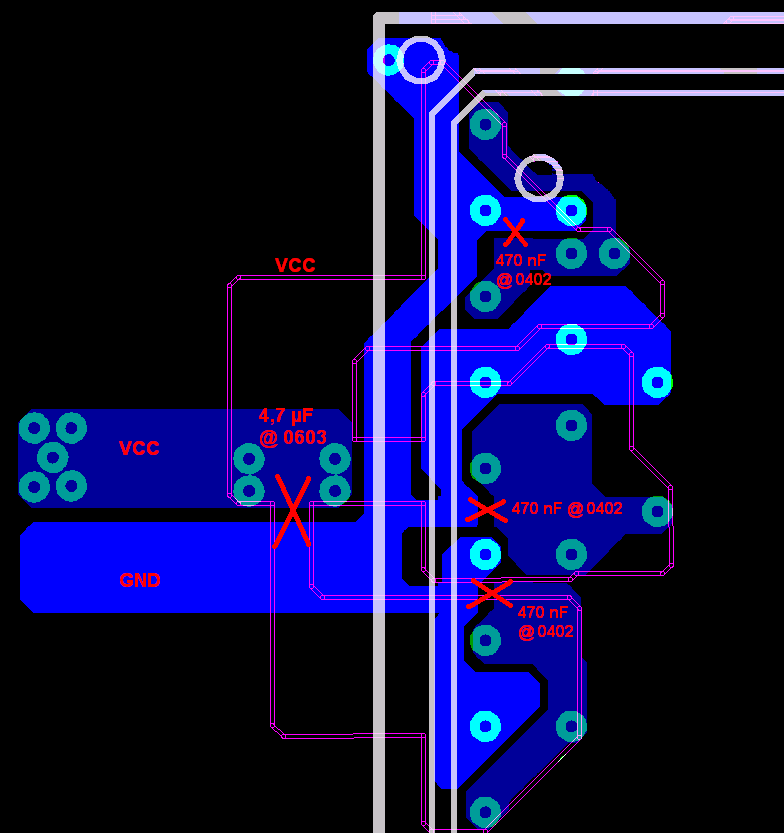

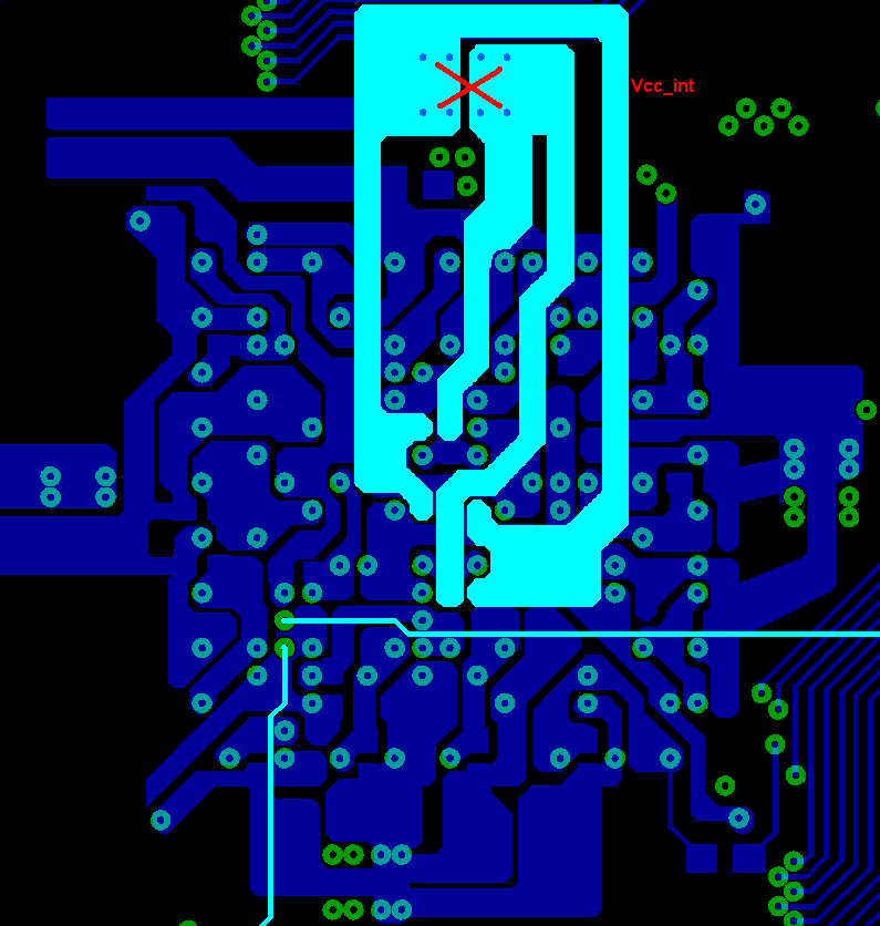

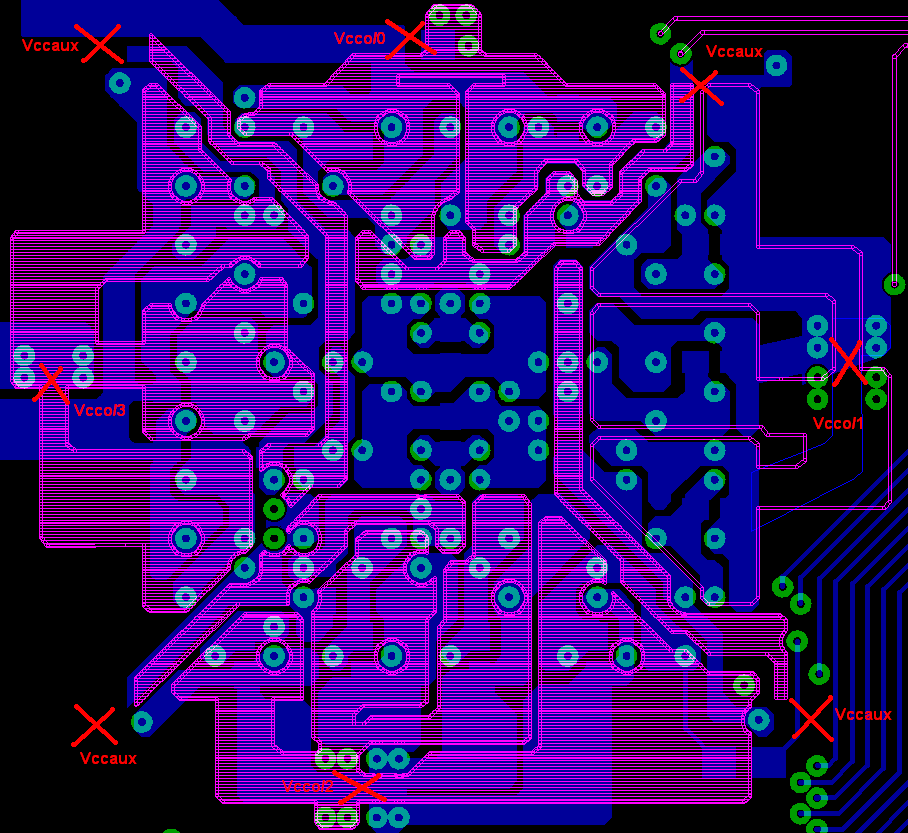

Ok, im Anhang also mein bisheriger Entwurf. Die ersten beiden Bilder
geben einen Überblick über den Aufbau. Das dritte Bild zeigt
beispielhaft den Aufbau einer einzelnen Bank.
Es bedeuten:
Blau = Bottom-Layer
türkis = Zwischenlayer unten
pink = Zwischenlayer oben.
Den Top-Layer habe ich weggelassen, da von dort lediglich die Vias zum
Bottom-Layer führen.
Ich meinen Entwurf wie folgt aufgebaut:
- Alle Versorgunspins gehen über Vias direkt auf die Unterseite der
Platine.
- Die Versorgungspins einer Bank sowie von Vcc_aux und Vcc_int habe ich
in Gruppen zusammengefasst.
- Jede Gruppe wird von mehreren 470 nF Kondensatoren gestützt (Anzahl:
siehe Design Guide UG393), die ich innerhalb des Footprints platziert
habe.
- Um eine geringe Induktivität zu erreichen, habe ich direkt auf dem
Bottom-Layer um jeden dieser 470 nF Kondensator eine Insel von Vcc und
GND erstellt.
- Diese Inseln werden vom 4,7 µF Kondensator gespeist. GND wird dabei
ebenfalls auf dem Bottom-Layer geführt, Vcc kommt über die Vcc-Plane.
- Der 4,7 µF Kondensator sitzt natürlich ausserhalb des Footprints und
ist noch nicht eingezeichnet.
Was haltet ihr davon? Was ist gut, was schlecht? Hat jemand von Euch
eigentlich ein funktionsfähiges Beispiel-Layout?
Grüße
Steffen
#1960800
Die Flächen würde ich nicht zusätzlich mit Schlitzen versehen, ist zwar
gut gemeint, bringt aber wenig (im Zweifelsfall unerwarteten Ärger in
der EMV - Schlitze können zur Antenne werden).
Nutze nach Möglichkeit NICHT die Aussenlagen als Spannungsversorgung, du
hast ja immerhin 2 Innenlagen dafür (ja, ich weiß, der Spartaner hat
mind. 2 Versorgungsspannungen).
Achja, deine Signalvias sitzen zu dicht aufeinander (z.B. rechts unten)
Gruss Uwe
Gast #1960922
Beziehst Du Dich damit auch auf den Bottom-Layer im Footprint? Im Moment
gehe ich ja über einen Via auf die "Insel" im Bottom-Layer. Und dort
sitzt dann direkt der 470 nF Kondensator. Soll ich das anders lösen?
Aber wie? Wenn ich mit dem Via statt auf den Bottom-Layer auf eine
Innenlage gehe, dann komme ich von dieser Innenlage innerhalb des
Footprints nicht mehr raus, ohne meine Signale zu behindern. Also müsste
ich ausserhalb des Footprints raus und könnte dort dann auch erst den
470 nF Kondensator platzieren. Oder meinst Du etwas anderes?
Mein Leiterplattenhersteller kann auf den Aussenlayern einen kleineren
Restring als innen. Da ich auf dem Screenshot in Eagle aber die
Innenlayer eingeblendet habe, zeigt er mir den größeren Restring an und
es sieht zu eng aus. Für den kleineren Restring passt aber alles. Danke
für den Hinweis.
Wenn ich die Schlitze entferne, denkst Du, mein Layout passt dann so für
die Versorgung?

einfach nicht durchhalten. Ein paar Mal muss ich leider über eine
Innenlage kreuzen. Ich habe mir dafür die VCC-Lage als Opfer ausgesucht.
Uwe N. schrieb:
> Frage nebenbei: Hast/ brauchst du Impedanzen ? Ein 4-Lagen Board ist
> meist recht ungünstig dafür ;-)
Nein, keine Impedanzen. Ich habe auch recht langsame Signale im Bereich
von ungefähr 12 MHz. Die einzig kritische Leitung ist die CCLK zwischen
Konfigurationsflash und FPGA. Die ist aber wiederum so kurz (rund 15 mm)
und auch noch terminiert. Abgesehen davon ist die Konfigurationszeit für
mich unkritisch und CCLK kann meinetwegen dementsprechend langsam sein.
Eine Frage habe ich aber trotzdem noch. Ist mein Konzept mit den
"Inseln" so okay? Oder soll ich auch die Versorgung des FPGA über die
Innenlagen machen? Dann halt mit den Nachteilen, dass ich einen weiteren
Via benötige und die kleinen 470 nF nicht ins Footprint setzen kann.

Gast #1961514
Uwe N. schrieb:
> Ob du nur Innenlagen nutzt oder auch die Aussenlagen hängt
> davon ab, ob du alle Vxx in eine Lage bekommst. Ich persönlich bevorzuge
> die Innenlagen dafür.
Ich bin mir nicht sicher, ob wir hier aneinander vorbeireden. Deshalb
habe ich eine Skizze gezeichnet.
Variante A ist von den Pins über Vias auf die Innenlagen und von dort
wieder über Vias auf die Aussenlagen. Der 470 nF Kondensator sitzt dann
ausserhalb des Footprints.
Variante B ist die mit den "Inseln". Von den Pins auf die Aussenlage und
dort direkt auf den Kondensator. Die Vcc-Lage habe ich nicht einzeichnen
können, weil sie dreidimensional "tiefer" in der Zeichenebene sitzt.
Welche Variante meinst Du?

Gast #1961644
Uwe N. schrieb:
> Du machst es dir vielleicht zu kompliziert.
Mir fehlt einfach die Erfahrung, deshalb auch danke für den Link!
Uwe N. schrieb:
> Es reicht, wenn die Cs halbwegs in der Nähe der Powerpins plaziert sind.
Du plädierst also für Variante A, weil sie einfacher ist. Variante B
habe ich bereits umgesetzt und, wenn ich Dich da richtig verstehe, ist
sie zwar komplizierter, aber auch vorteilhafter(?).
Wenn dem so ist, dann belasse ich es natürlich bei meiner jetzigen
Umsetzung.
