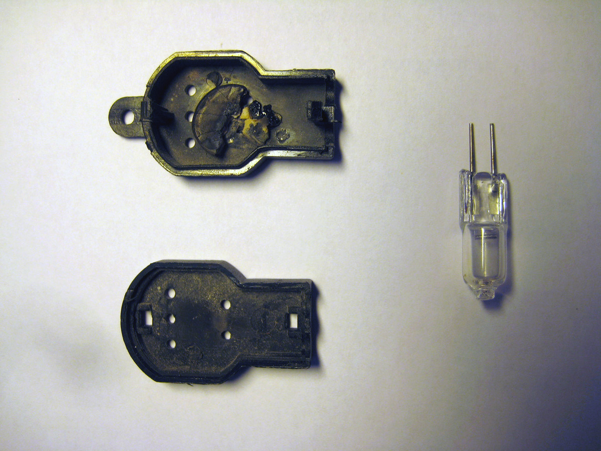

ich habe hier eine defekte Halogen-Beleuchtung, bei der eindeutig ein
Bauteil defekt ist, was ich allerdings nicht so recht zuordnen kann.
Die Beleuchtung verfügt über einen dicken Transformator (also kein SNT)
von 230V auf 12V. Auf der Sekundärseite befinden sich nun 12 Lämpchen,
alle parallel geschaltet. Zusätzlich ist in Reihe zu allen Lämpchen das

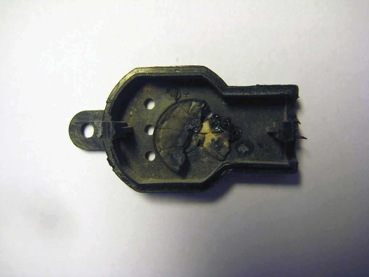

mysteriöse Bauteil geschaltet (die Reste davon sind auf den Bildern zu
sehen). Es handelt sich dabei um ein ovales, flaches Bauteil, ähnlich
einem NTC. Das Plastikgehäuse macht mich allerdings stuzig, daher gehe
ich mal davon aus, dass es das nicht sein kann.
Das Problem ist nun folgendes: Überbrückt man dieses Bauteil, so läuft
die Beleuchtung für einige Sekunden und dann fliegt die Sicherung raus.
Was könnte das für ein Bauteil sein? Eventuell eine Sicherung? Wenn ja,
dann wäre mir die Bauform nämlich nicht bekannt..
Danke für eure Hilfe schonmal!

Varistor?

Es ist wohl ein PTC, der im Plastikgehäuse steckt damit er eine
definierte Wärmeabfuhr bekommt.
Der dient also Sicherung.
Du findest solche (ohne Gehäuse) unter der Bezeichnung Polyswitch,
Polyfuse, resettable PTC.
Da dein Trafo die Sicherung raushaut, wenn du das Teil überbückst, ist
der Schaden wohl im Trafo, und die Polyfuise nur als Folge kaputt.
Ein NTC zur Einschaltstromstossbegrenzung kann es nicht sein, denn dein
Trafo läuft ja einige Sekunden.
#1953195
Die Bilder zeigen nicht das Bauteil, sondern nur noch die Umhüllung.
Denkbar ist ein NTC zur Anlaufstrombegrenzung.
Wenn dann  der Trafo defekt ist (vermutlich Windungsschluss oder
sekundärseitiger Kurzschluss)) wird die Stromaufnahme so groß, dass es
den NTC zerstört. Selbstverständlich wird es nach Überbrücken des NTC
die Sicherung nach einigen Sekunden auslösen, die eigentliche Ursache
ist ja der defekte Trafo.
Ein Polyfuse kann es natürlich auch gewesen sein.

> 12 Lämpchen
na, von der "chen"- Baugröße mal abgesehen
somit auf einen Schlag eingeschaltet 12 x min. 10Watt
 > in Reihe zu allen Lämpchen das mysteriöse Bauteil geschaltet
das wird ein großartiger Einschalt-Stromstoß von ? Ampere?
100 A werden nicht ausreichen.
Wie groß ist denn wertemäßig die Sicherung des Trafos und was für eine
Bauart?
Gast #1953334
Wenn der Trafo primär einen Windungsschluss hätte, würde die
Primärsicherung auslösen. Bei einem sekunfärseitigem Windungsschluss
würde sich die Sekundärspannung verringern (und ev. die Primärsicherung
auslösen). Also Trafo eher noch in Ordnung, könnte schon ein PTC sein,
zur Anfangsstrombegrenzung. Vielleicht kann man an den Fassungen, die
noch funktionieren, den Typ noch erkennen.
