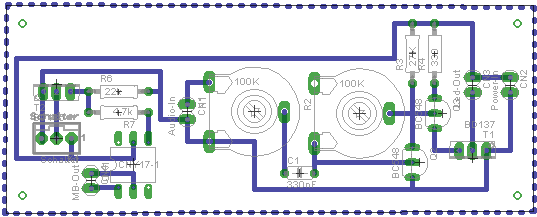

Ich habe im zusammenhang meit einem Projekt einen Schaltplan entworfen
und gebaut. Nun möchte ich diesen in SMD Format noch einmal machen nur
fehlt mir vor allem der BD135/137 als SMD. Angeschlossen werden 32 LED's
a 30mA also muss er mindestens 1A aushalten (mehr ist immer gut). Leider
finde ich nichts im Internet.
MfG Sascha :)

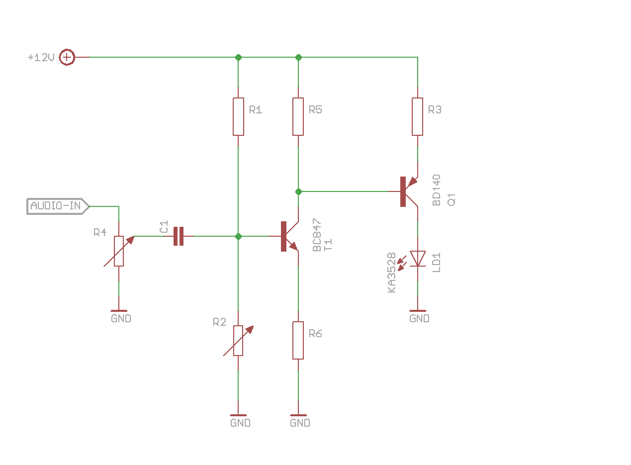

Gast #1953235
Ich würde da noch eine Überstromabschaltung einbauen, da bei einen zu
hohen Puls in deinen "Audio-In" Eingang die LEDs abrauchen werden.
Gleichzeitig verstehe ich den Sinn von den letzten Transistor nicht.
Das Erste wird dein Eingangverstärker sein, und den Zweiten Transistor
würde dann ein PNP Transistor sein welcher in einer
Stromgegengekoppelten
Emitterschaltung als Stromquelle funktioniert.
Der Eingangsstufe würde ich einen Basisspannungsteiler spendieren.
Ich habe dir mal einen Schaltplan angehangen. Insgesamt würde ich dir
aber raten das du uns mal erklärst was du genau machen willst da ich
denke
das eine reine Transistorlösung dafür viel zu aufwendig ist.
Mit R2 würdest du den Arbeitspunkt den Transistors T1 einstellen,
welcher
den Strom durch T2 in der Ruhelage vorgibt.
Das Problem an dieser Schaltung ist das die LEDs immer Leuchten würden,
und erst bei einen kleinen Negativen Eingangssignal erlöschen würden.
Gast #1953247
> Habe mal den Schaltplan Angehängt
Klar, bei denen genau der der 3 Transistoren mit BD137 beschriftet ist,
der garantiert KEINE 1A aushalten muss (12V / 330R = 36mA).
Es gäbe eine Menge Transistoren, die 1A aushalten auch in SMD.
Aber deine Schaltung ist eine ziemliche Murksschaltung (wo hast du die
denn her? Lass mich Raten: Von einer obskuren Seiten im Internet, wo
Laien für Laien irgendwelchen Laienschrott zusammentragen) wo der Effekt
auch von den Bauteilstreuungen abhängt, hier der Stromverstärkung.
Der BD135 ist auch auf besonders schicke Art angeschlossen zum
Kurzschliessen der Versorgungsspannung, welcher Hirnie kommt auf
dermassenen Schwachsinn ?
Aber der BCP54 ist ein ziemlich genauer Ersatz für BC135/7/9 in SMD,
vermutlich derselbe Chip in SOT223 Gehäuse, natürlich erlaubt das
kleinere Gehäuse auch nur geringere Verlustleitungen, aber um einen
BD137 ohne Kühlkörper zu ersetzen reicht ein aufgelöteter SOT223 immer
noch aus.

Gast #1953304
Mawin hat es ziemlich hart ausgedrückt, aber wenn die Schaltung
funkioniert
dann wird Sie aber nur funktionieren weil durch gewisse
Parameterstreuungen
inklusive den Aufbau Glück gehabt hat. Vorallen mit dem letzten
Transistor hast du eine Sound to Short Circuit Modul. Auch bezweifel
ich das dass Ding perfekt funktioniert.
Immerhin hast du ja es ja selber versucht, ich würde
dir aber trotzdem raten diese Schaltung zu optimieren.
Am Anfang brauch man ein dickes Fell -
Daran wirst du dich leider gewöhnen müssen.
Gast #1953317
Daran habe ich mich so langsam gewöhnt ^^
Zu der Schaltung: Ok das kann sein und ich werde sie auch optimieren
aber das erst wenn ich genügend Zeit und Geld habe ;). Für meine Zwecke
reicht es im moment (noch). Erstmal möchte ich es kleiner bekommen und
danach werde ich weiter daran arbeiten sie zu optimieren. Das Sound to
Light Modul (Schaltung unten) ist original auch nicht zu 100% meins. Die
originale ist die hier
http://www.moddingtech.de/tutorials/44-lichteffekte/172-sound-to-light-modul.html
Achso und der BD137 der derzeit verbaut ist hält 1,5A aus ;) . Möchte
mir nur einfach nicht direkt alles zerschießen und kühlung sollte wohl
kein Problem sein.
Gast #1953358
Du hättest uns sagen sollen das die LED's mit Vorwiderständen gerüstet
sind. Genauso das am Eingang ein kleines Mikro verbaut ist, ich bin zum
Beispiel davon ausgegangen das du dort sofort ein Audiosignal vom PC
oder eine Analge einspeist. -.-
Als SMD Equivalent reicht dann der besagte BCP54. Die Schaltung halte
Gast #1953415
Ok das mit den Vorwiederständen habe ich vergessen entschuldigung meine
schuld und ja es wird das audiosignal vom PC verwendet deswegen ja eine
neue schaltung ;)
Gast #1953476
> Danke ist meine eigene -.-
> Ahja deswegen funktioniert auch alles perfekt -.-
Du wolltest sagen:
Sie stammt inklusive der Optokopplerschaltung aus dem Web,
nur die Fehler im Schaltplan, die hast du selbst eingebaut.
Dann versuch mal, die Beziechnung T1 BD137 auch an den
Transistor T1 zu schieben,
die Bezeichnung T3 BC548 an den Transistor T3
und den Schalter X1 nicht als Schiebeschalter zu zeichnen,
dann versteht dich vielleicht auch jemand.
Wie schon gesagt, BCP54 tut's.
