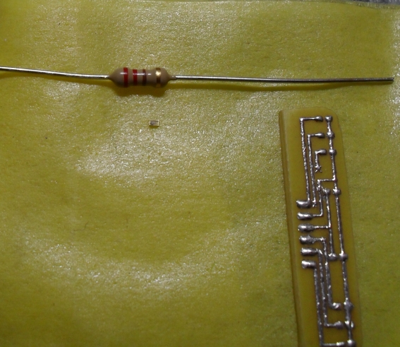

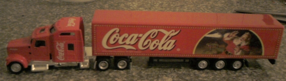

Hallo an alle, möchte euch hier über mein neues Projekt berichten. Da ich ein SMD Fanatiker bin hab ich mir gedacht ich bestücke einen LKW mit SMD LED´s, und alles was dazu gehört. Und da auch Weihnachten nicht mehr lange ist habe ich mir gedacht ich nehme mir einen Coca-Cola Weihnachtstrucks für das Projekt. Der Truck ist im Maßstab 1:87 H0 und ca: LxBxH 23 x 3 x 4 cm. Geplant ist: 4+ Scheinwerfer ( Weiß ) 10 Zusatzlichter ( Gelb ) 6+ Blinker/ Warnblinker ( Orange ) 4+ Rücklichter ( Rot ) 4 Rückfahrlichter ( Weiß ) 4 Kennzeichenbeleuchtung( Weiß ) 100-200 Showlichter ( Gelb / oder warmweiß ) Gesamt: 132 - 232 SMD LED´s Bauform der Beleuchtung wird überwiegend 0402 sein und auch 0603. ( Falls wer eine gute Bezugsquelle kennt, währe ich zum Dank verbunden ) Alles wird/ soll über eine Steuereinheit bedient werden. Wie weiß ich noch nicht. Eventuell kommt noch ein Car System dazu mit Zusatzfunktionen wie: Ampelhalt Parken Abbiegen Geblitzt werden und und und Ich halte euch auf jeden Fall auf dem laufenden. PS: Falls es im falschen Bereich ist, bitte verschieben Danke. Gruß Dominik

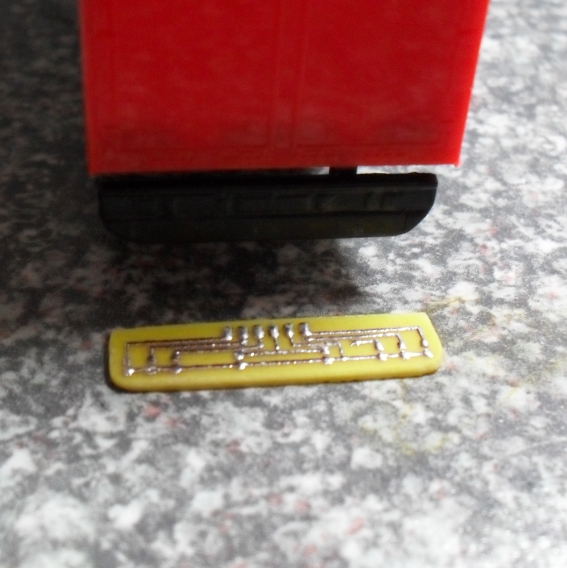

So es geht los, anfangen werde ich mit der Stoßstangen Beleuchtung. Damit ich nicht jede LED einzeln ankleben muss hab ich mir eine Platine geätzt damit es einheitlicher wird. Zum Größenvergleich ein normaler Widerstand. Blinker rechts/ links Rücklicht Rückfahrlicht Kennzeichenbeleuchtung

Mich auch. Vor allem, wie er das mechanisch so löst, dass es hinterher ansprechend aussieht. Die Dicke der Stoßstangenleiterplatte fällt bei einem Modell dieser Größenordnung ja bereits recht unangenehm ins Gewicht.

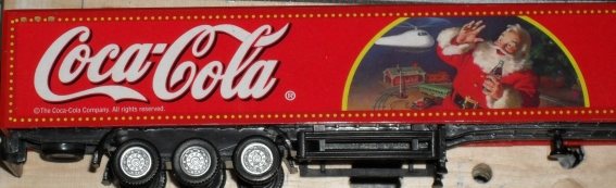

Ich hab mir das so vorgestellt. Auf dem Bild sind 0603 LED´s zu sehen die ich jetzt so angeordnet habe wie ich es gedacht hatte. Bei jedem dritten Punkt vom Anhänger Motiv eine SMD LED. Macht ca: 100 auf jeder Seite.
Sieht von den Größenverhältnissen garnicht so schlecht aus. Hätte mir die LEDs im Verhältnis größer vorgestellt. Da sieht man, dass meine H0 Zeit schon ein bissl her ist :-) Gruß Bad Urban

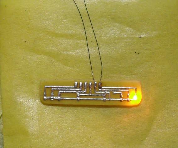

So nach langer Zeit geht es weiter. Die erste 0402 SMD LED ist angelötet und leuchtet. War eine ganz schöne Fummelei, aber gerade sowas macht mir Spaß.

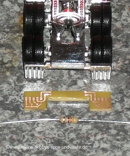

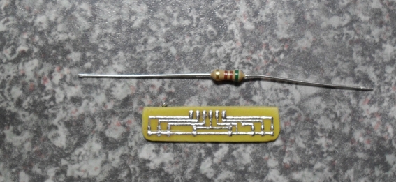

Nach 10 versuchen und langer zeit habe ich es endlich geschafft. Es war kniffelig die Leiterbahnen sauber zu Ätzen und es relativ genau so aus zu schneiden wie es am Original Truck ist.

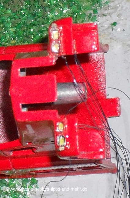

Lange ist es her aber ich hab euch nicht vergessen. Ich habe nun denn Sattelzug mit Frontscheinwerfer und Blinker versehen die nicht leicht waren ein zu bringen. Leider gab es ein paar Lackschäden die aber mit Farbe behoben werden können. Auch der Anhänger bekam seine ersten LEDs verpasst. Ich musste erst mal überlegen wie ich die Drähte ins innere des Anhängers bekomme ohne große löcher zu haben die mann sehen könnte. Also hab ich ein Loch gebohrt das ich mit der LED so zu sagen wieder verschließe. So sieht man kein loch oder Drähte. Bis jetzt hab ich: 4 Frontscheinwerfer 6 Blinker 4 Rücklichter 4 Rückfahrlichter 2 Showlichter verbaut und es werden noch ein paar folgen.
