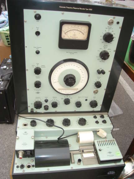

Hallo Leute! Was ist das für ein Messgerät? Was kann man mit dem machen? Ich habe sowas noch nie gesehen, und weiß auch nicht was das ist!!! Bitte um Hilfe

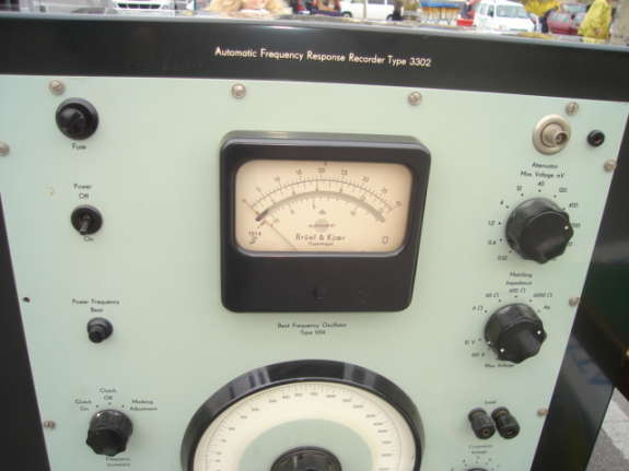

Typ steht oben am Gehäuse leider sehr undeutlich http://www.gidf.de

Schau mal hier: http://www.bksv.com/doc/technicalreview1957-3.pdf Rainer
Das ist ein Audiomeßplatz von Brüel(?) & Kjaer, die wurden mit analogen Audiogeräten verwendet, um Plots des Fequenzgangs zu machen. Vorn im Bild der Plotter mit magnetischer Auslenkung des Stifts, hinten der Audiogenerator, der auch sweepen konnte. So was hatte ich 1983 mal in der Hand.....
Und was ist der heutzutage Wert? (Schrott?)
Dominik 37 schrieb: > Und was ist der heutzutage Wert? (Schrott?) Wenn man mit der Größe leben kann, kann man ein solches Gerät durchaus noch gewinnbringend im Hobbybereich zur Vermessung von Verstärkern und RC-Gliedern einsetzen.

Dominik 37 schrieb: > Und was ist der heutzutage Wert? (Schrott?) Funktionsfähig: Um die 100 bis 200 euro. B&K wird bei ebay alle Nase lang vertickt
danke Andrew! Das Ding ist ja so groß, kann man das problemlos mit einem Auto fortbewegen?
A...aha Soooo. schrieb: > Ich wuerd mal beginnen ein Marina zu bauen... Du meinst nicht zufällig Melissa? Gruß Frank
Dominik 37 schrieb: > kann man das problemlos mit einem Auto fortbewegen? Ich sage mal ja, wenn auch womöglich mehr als eine Person notwendig ist, um das Ding zu tragen.
ach du meine güte ;) wiviel wiegt der ungefähr, und wie hoch ist der Messplatz?
Höhe ca. 80 cm, Plotter genauso breit. YMMV
Das Ding sieht doch schon verdächtig nach Röhrengerät aus, das Datum der Appnote stützt diese Hyptothese. Mach' dich also auf >20kg gefasst. Mal so ins blaue geraten.

Der Spitzname ist nicht umsonst Grün&Schwer ;) Der Schreiber allein ist ein Meisterwerk der Elektromechanik und dürfte bei ca. 15-20kg liegen. Da gab es Versionen, wo Schreiber und Generator/Filter über mechanische Wellen gekoppelt wurden. Ist was für Liebhaber, sonst nimmt man die Soundkarte.
