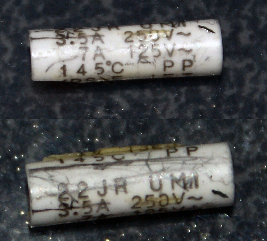

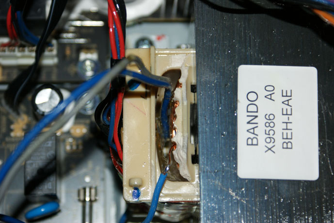

Hallo zusammen, ich habe einen Yamaha Receiver mit einem defekten Trafo. Die Temperatursicherung hat sich verabschiedet. Ich konnte die Temperatursicherung "bergen" da sie nur zwischen die inneren und äußeren Windungen gelegt war. Dazu habe ich lediglich etwas Plastik vom Trafodeckel entfernen müssen. Jetzt suche ich einen passenden Ersatz für und bin bisher nicht fündig geworden. Evtl. hat jemand eine Idee ? ;) Der Durchmesser darf max. 3,5mm sein.

Wie wäre es hiermit: http://www.reichelt.de/?;ACTION=3;LA=444;GROUP=C44;GROUPID=3304;ARTICLE=23891;START=0;SORT=artnr;OFFSET=16;SID=28seqXzqwQARwAAEQC-7c2307bf49591a507628b8b5fcf46a2091
die habe ich auch schon gesehen. Leider ist sie zu dick, ich würde sie nicht in den Holraum bekommen. Sind die Ampere nicht auch wichtig ?

10A hält die obige Reichelt aus. Frage wäre eher: was ist die URSACHE für Deinen Sicherungs-Defekt? Entweder stand Dein Gerät auf der Heizung, brauchte mehr Strom oder der Trafo hat evtl. Windungsschluss.?
Der Receiver wurde zu stark über einen längeren Zeitraum belastet. Ich hoffe, dass der Transformator nicht weiter beschädigt ist. Gebrückt funktioniert er ohne nennenswerte Temperaturentwicklung. Allerdings möchte ich doch lieber eine Sicherung einbauen ;)

Microtherm MTYF z.b.

Vielen Danlk für die Antworten. Also gebrückt läuft der Trafo und somit der Verstärker einwandfrei. Eine besondere Wärmeentwicklung konnte ich bisher nicht feststellen. Wie kann ich sicherstellen, dass der Trafo keinen defekt hat? Ich werde jetzt eine Temperatursicherung von Reichelt einbauen mit 144C° und 10A und damit dann einen "Belastungstest" machen ;)

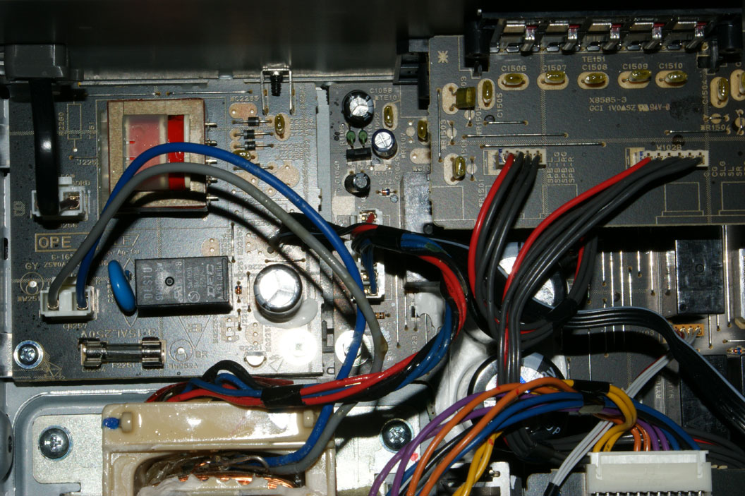

so hier mal ein bild.

#1958896
Auf dem Bild oben war eine Feinsicherung. Frag sich bloß wozu. Wahrscheinlich sekundär oder besonders haltbar?
nochmals vielen Dank für die Antworten. Leider war ich die letzten zwei Tage ein bisserl im Stress ;) Soeben habe ich eine Temperatursicherung von Conrad mit 144C° verbaut. Ein Bild etwas mehr Einblick auf die Feinsicherung habe ich angehängt. Es ist folgende Feinsicherung verbaut: T3,15AL250V
#1962738
