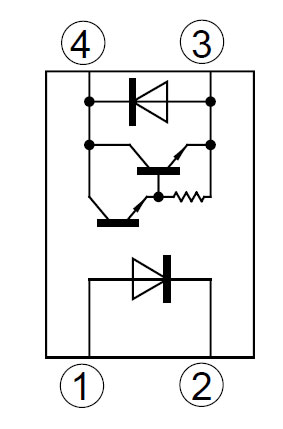

ich möchte mit einem Optokoppler(PC452) ein 24V Tastersignal in ein 5V
Logikpegel verwandeln und diesen auch gleich noch entprellen. Die
Schaltung die mir dafür vorschwebt habe ich angehängt.
Das Symbol des Optokopplers im Schaltplan ist nicht das richtige(Gehäuse
passt halt). Das richtige Symbol habe ich mal aus dem Datenblatt mit
angehängt.
Daraus ist ja zu erkennen, dass es sich am Ausgang um eine
Darlingtonstufe aus NPN Transistoren handelt.
Ich frage mich nun, ob diese nichtinvertierte Beschaltung (wie unter
http://www.mikrocontroller.net/articles/Optokoppler#Beschaltung) auch so
tut, wie ich mir das denke.
Was mich stutzig gemacht hat, ist der Gedanke, dass ich NPN Transistoren
ja normalerweise mit dem Emitter an GND lege um mit Ube gegen GND zu
arbeiten.
Was dann ja im Umkehrschluss heißt, wenn ich den Kollektor an Vcc lege
ich eigentlich einen PNP Typ brauche.
Funktioniert meine Schaltung nun doch?
Und wenn ja, wieso?
Meine Überlegung dazu ist, dass der Fototransistor einen kleinen
Stromfluss erzeugt, sobald die LED(im Optokoppler) an ist und dieser
Strom über den integrierten Widerstand über den Emitter abfließt.
Dieser integrierte Widerstand erzeugt den nötigen Spannungsabfall Ube
des 2. Transistors, sodass dieser leitend wird, unabhängig ob ich die
Darlingtonstufe "oben" oder "unten" von meinem Lastwiderstand betreibe.
Liege ich mit meiner Vermutung richtig?
Ich hoffe einer von den Profis, die über die Frage sicher lächeln, mich
kurz aufklären kann :)
Viele Grüße
Christian

#1954972
Ja. Letztendlich ist es egal, ob der Darlington "oben oder unten" ist,
denn er hat ja nur zwei Anschlüsse. Du hast hier keinen Basisanschluß,
der Dir noch zusätzlich irgendwelche Zwänge durch das Basispotential
bzw. -strom aufdiktiert. Erst mit einem beschalteten Basisanschluß macht
die Unterscheidung zw. Kollektor- und Emitterschaltung überhaupt Sinn.
Ohne gibt's keinen Unterschied (aus Sicht des Transistors). Das gilt
auch für einen Darlington in einem Optokoppler, wenn die Basis nicht
rausgeführt ist, oder zumindest nicht beschaltet ist.
Einziger Unterschied eines Darlingtons zum normalen Transistor: Du hast
immer rund 0,7-1,0V Spannungsabfall (Ucesat).
